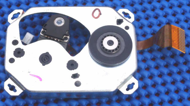

Что за зверь CDM9/44 ?
9/44 вот так выгдялит: http://www.users.zetnet.co.uk/avondale/CDM9Transport.jpg
а 12.4 вот так: http://www.elmatis.hr/slike/ponuda/laseri/cdm12_4.jpg

вместо 9/65 я подозреваю просто так не вставить:-)
9/65 отличается от 9/44 только как я понял шпинделем диска - если не ошибаюсь в 65-м он с магнитной клипсой для надевания сверху прижима. Все остальное - то же самое. 9-й механизм стоит в массе серьезных аппаратов, начиная от Аудиомеки мефисто, Микромеги ээээ... той что с оргстеклом сверху... Трио кажется?  Ну и Наимы какие-то... Поэтому должен один на другой заменяться легко. Ну а нет - так нет, сотка баксов не деньги. ;)

Вот,в самом деле с магнитом 9/44 не дружит
шпиндель,посему как для автомагнитол!!!
Я фигею...
Меняется за 5 сек.
Сегодня приехал механизм. Шустро, 5 дней из Ирландии... буду менять... ;)
Поменял механизм, скипы прекратились, стал читать даже те диски, которые моя Микромега ни в какую не читала. Осталось разобраться с глюком блока притания, зачинить устройство демпфирования люка диска, и будет охуенно ;)
