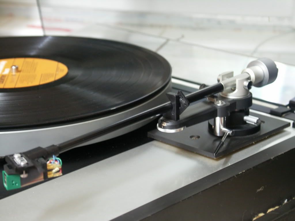

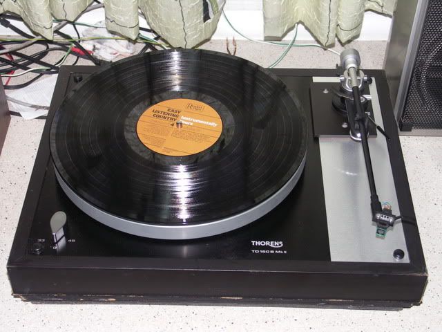

В руки было страшно взять. Я запихнул ее в багажник, предварительно постелив тряпицу и пошел продолжать праздник под названием Christmas. Утром приехал домой и сразу полез за подарком. Снял крышку и прочел, что это Thorents TD 160 MKll. Внутри оказалось несколько чище и там находилась инструкция в пластиковом пакете и щетки для винила. Сразу решил включить и заработало, только диск долго раскручивается. Так вот на нем стоит другой, чем в описании тонарм, какой то странный, тонкий, длинный, черный  с надписью ADC на шелле и на основании полное название и голова Ortofon VMS 10E mkll.
И еще, на столе нет ручки опускания тонарма, даже отверстия нет. А в описании на фотографии эта ручка есть. Искал в инете, все с ручками. Что это за модель и какой тонарм стоит?

http://i954.photobucket.com/albums/ae27/sabrinakktc/Photographs/PICT0017.jpg
http://i954.photobucket.com/albums/ae27/sabrinakktc/Photographs/PICT0019.jpg
А что ж это на тонарме, как не ручка для опускания?
На тонарме есть, но на столе нет.
Что это за модель? В мануале ручка на столе и другой тонарм. Если заменили тонарм, то куда делась ручка или отверстие в столе, его же нельзя запаять.
Вам повезло - купили Торенс с приличным  ADC ALT 1  тонамом, который намного лучше оригинального "торенсового". Тонарм лёгкий, отлично сочетается с ММ головками с мягкой подвеской. В вашем случае вполне стОит разорться на ОРИГИНАЛЬНУЮ новую Ортофоновскую вставку синего цвета и с цифрой "30". При покупке обратите внимание на профиль пластмассового штырька у вставки.
[small]Отредактировано: 26-12-2009, 12:19[/small]
Вот здесь дополнительная информация:
http://www.vinylengine.com/library/adc/alt-1.shtml
А вот адрес для желающих купить такой тонарм. Новый и не пользованый!
http://cgi.ebay.de/Tonarm-ADC-ALT-1-neu-OVP-nie-montiert-Sammlerstueck_W0QQitemZ110472892442QQcmdZViewItemQQptZPlatte­nspieler?hash=item19b8b2901a
Что такое мягкая подвеска?
И мне кажется, что мой тонарм отличается от ADC ALT1.
http://i954.photobucket.com/albums/ae27/sabrinakktc/Photographs/PICT0006.jpg
