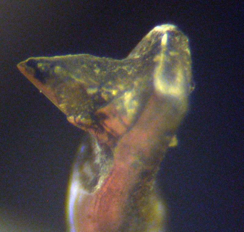

У меня похожая самодельная приспособа(крутящийся столик и лампа),стоит на школьном микроскопе, износ иглы виден без труда.
Повторюсь, но для вопрошающих будет иллюстрацией.
Потертая иголка от ГЗМ-043 при ~120 кратном увеличении:
http://forumimage.ru/uploads/20110203/129673131820006113.jpg
http://forumimage.ru/uploads/20110203/129673135211002197.jpg
http://forumimage.ru/uploads/20110203/129673145114001999.jpg
ГЗМ-043-я юзалась на ЭП-017-й с 21.01.86 и до 97 года в среднем 2-3 пластинки в день, когда пачку приносили, то переписывал, а когда и бывало за неделю ни разу не включал, но в среднем получается где-то это время. Винил в основном у меня Мелодийный, Супрафон, Амига и приносили и импортную массу для перезаписи. Винил от пыли перед проигрыванием каждый раз протирал кусочком вельветовой ткани. Винил проигрывал только свой, если приносили со стороны и залапанный, то протирал и спиртом. Как ни странно мой винил после такой упиленной иголки под головкой Градо Бласк заиграл весьма не плохо, чему был весьма обрадован, т.к. думал что весь винил угрохал окончательно этой кариесной иголкой.

Veschii Oleg пишет:
просто нужно взять иглу после отработки своего срока и посмотреть в этот же микроскоп на такую же новую иглу из коробки и сравнить
ээээ
а в чем тогда смысл, если на одной игле нельзя однозначно увидеть и определить степень износа?
Цитата
Veschii Oleg пишет:
Просто на слух сложно отличить износ иглы от износа (или дефектов штамповки) пласта
Ну потому нужно иметь несколько дисков с известным звучанием и периодически их отслушивать на предмет наличия артефактов в звуке.
В любом случае вопрос износа конкретной (одиночной) иглы не может быть отвечен однозначно точно при помощи микроскопа...
Собстввенно что и утверждалось с самого начала.
PS косвенный признак.
Если бы увидеть следы износа с помощью микроскопа было бы легко то в интернете были бы сотни фотографий игл.
На деле их раз два и обчелся...
Как например тут.
Чувак приблизительно показывает где должен быть износ. А вот износ это или нет, и какова величина износа это вещь неочевидная.
PPS я ничего не имею против, чтоб пробежаться босиком по росе  :D  , наблюдения за иглой в микроскоп, но просто не стоит вводить людей в заблуждение насчет его применимости для заявленой цели.

///Если бы увидеть следы износа с помощью микроскопа было бы легко то в интернете были бы сотни фотографий игл. ///
Начну с конца:) Фотоаппарат подцепить очень трудно к микроскопу - это единственная сложность. Если бы не эта проблема, я бы сам сфотографировал и выложил:))))))))))))
///а в чем тогда смысл, если на одной игле нельзя однозначно увидеть и определить степень износа?///
Иглы, как Вы правильно заметили, все разные и для того, чтобы уверенно диагностировать износ, надо видеть неизношенную. Хотя с определенной долей уверенности это можно сделать и бех оной.
///Ну потому нужно иметь несколько дисков с известным звучанием и периодически их отслушивать на предмет наличия артефактов в звуке.///
Это так, но визуально все же проще, чем на слух. Видим мы всегда одинаково, а слуховое восприятие зависит от уровня шума в помещении, настроения, состояния здоровьья и тд. Кроме того требуется муз. память.;)
///но просто не стоит вводить людей в заблуждение ///
Какая-то веголабовская формулировка, ну да хрен с этим, наоборот: микроскоп для целей определения изношенности игл и магнитофонных зазоров - наиболее правильный инструмент! Другие косвенные способы имеют место быть (например измерение характеристик головки с тест-диска) но они не так наглядны и не всем доступны (за неимением этого диска, приборов и умения ими пользоваться). Оптический способ доступен всем.
