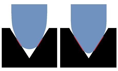

Да, чуть глубже, выглядит примерно так, притом, что ребро узкое:
Для Fine Line приводят (разные источники разнятся) уменьшение давления примерно от 3 до 5 раз по сравнению со сферой при равной VTF.
