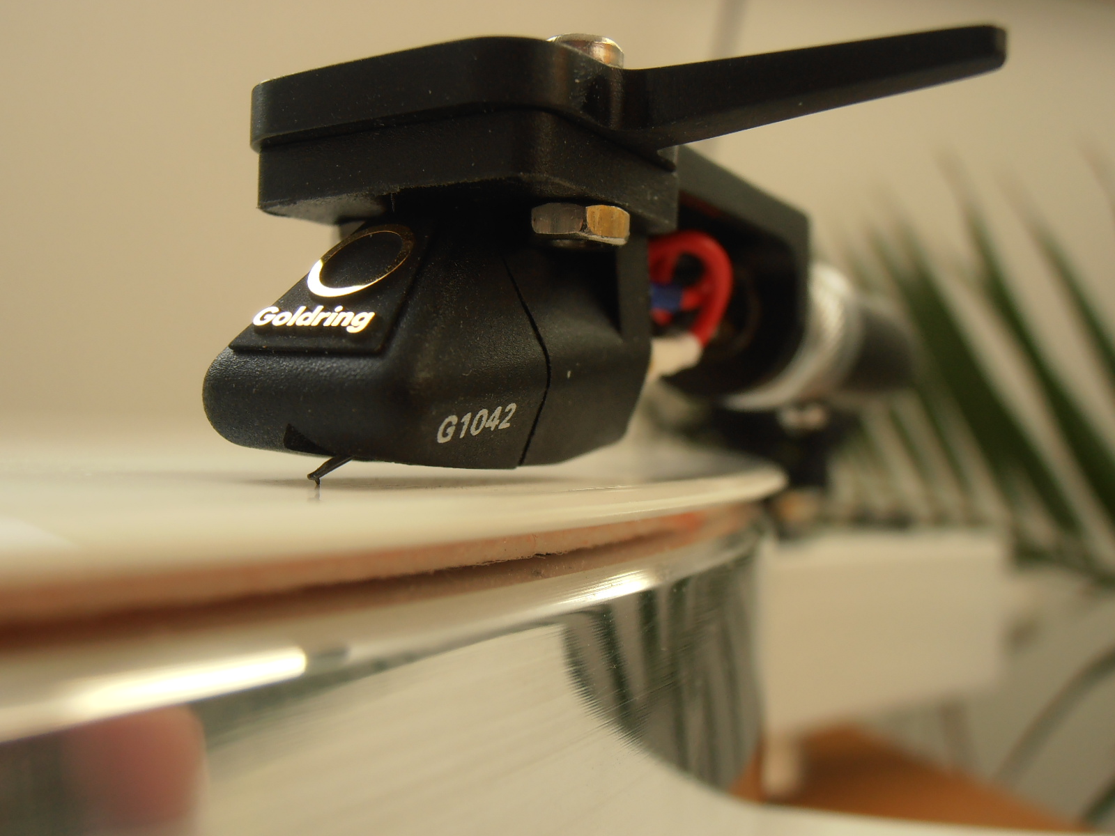

Цитата
Федор Иванов пишет:
брюхом ничего не цепляла
вот фотка. Если у пластинки бурт чуть повышен, а такие встречаются  и не редко, то при переходе с заходной части на первый трек головка часто елозит пузом.
А если дать прижим по максимуму- почти всегда.
Цитата
Константин Прутков пишет:
часто елозит пузом.
Была у меня 1022,не елозит,но близко к тому,расстояние от брюха к пластике,примерно 0,5 мм.По звуку ничего,но конструктивно гавно конечно.А что бы вставку из тушки вытащить,нужно упереться ногой в подоконник.

По фотке точно не сказать, но помоему ВТА завалена, тонарм приподнять надо. :confuse:
