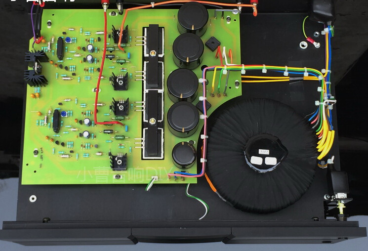

Цитата
Константин Прутков пишет:
Так будьте любезны привести хоть один шанс летального исхода в сабже.
Уже описал. Облом провода от вибрации, закорачивание его на мет. корпус, попадание фазы на корпус. Например, фаза на не обломанном проводе, провод отламывается от контакта, где ноль, коротит на корпус. Фаза через первичку транса попадает на корпус, "пациента" долбит током.
ПС
Это уже ОФФ на самом деле, возьмите любое серийное изделие, такой 2дичи" Вы там не увидите.
ППС
Сейчас есть даже специальная термоусадка для обратной стороны сетевого IEC разъема, которая закрывает его полностью.
Вот, к примеру, как сделано у NAIM
А вот, как у его китайского клона (тоже все "по феншую")
Видите как все закрыто, даже китайцы уже не экономят на этом.
