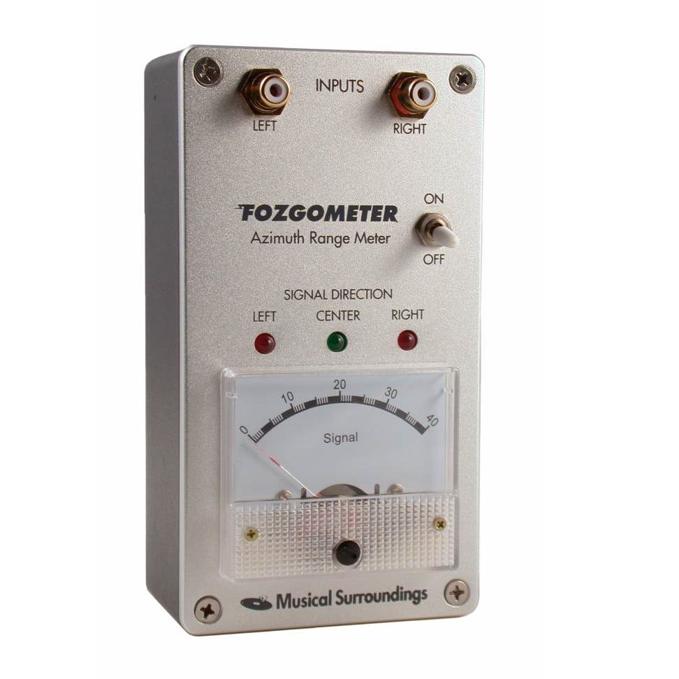

Ага, вот в аккурат такая и была у меня с фозгометром.

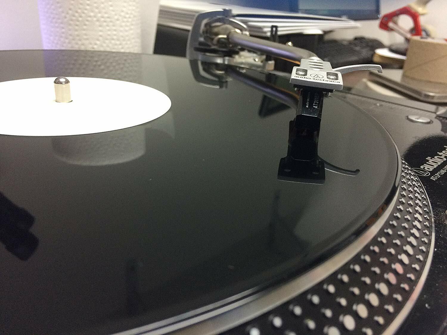

Четвертый  трек  "бланк  бенд  фо антискейтинг" ;)
r (3).jpg (518.7 КБ)
r (2).jpg (98.54 КБ)
Цитата
Владимир Староверов написал:
Это неправильный трек, поскольку трение на бланке и на канавках - разное. Это, вроде, уже писали.
Настройка антискейтинга не является точной настройкой тонарма - это примерная, усреднённая настройка.
Точный параметр может быть только в теории.
