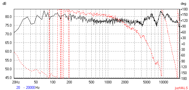

Пытался снимать АЧХ 880-х баеров в домашних условиях, вот что получилось:
http://forum.ixbt.com/post.cgi?id=attach:12:34723:1744:1
Подъем на ВЧ конечно ощущается, но не такой уж он сильный. Мне нравится звучагние этих наушников.

Константин, чем снимали характеристику? Какое-то акустическое оформление типа "исскуственной головы" делали?
Есть желание померять Зены 580-е оригинальные и их же, но без поролончика и внешней крышки.
А с "головой", как я понимаю, есть одна проблема на ВЧ: расстояние от излучателя до микрофона соизмеримо с длиной волны - в зависимости от конструкций "головы" и наушника, плюс за счет интерференции будут наблюдаться значительные отклонения АЧХ на ВЧ.
Константин Наговицин,
Разглядел на рисунке подпись "justMLS" - с софтом теперь ясно. А из аппаратной части что использовали: микрофон, аудиокарта?
Алексей Васильев
микрофон - панасоник WM60 (MCE2000), капсуль с усилителем на ОУ. Карта - М-Аудио революшн.
Акустическое оформление - мягкая заглушка, толстая тряпичная, думаю войлок подойдет. от жесткой заглушки идут отражения, которые приводят к довольно сильной изрезанности на ВЧ.
