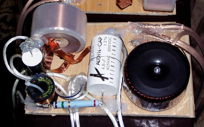

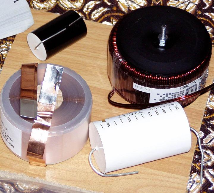

Если хотите поэкспериментировать с объемом корпуса, воспользуйтесь ноу-хау Грэйвсена - сделайте корпус на 50 с гаком литров с возможностью двигать вверх-вниз нижнюю стенку внутри корпуса, меняя его объем. На этой же стенке смонитруйте кроссовер. Первая мысль (которая как известно от бога) у меня была сделать именно так, но обыденная спешка в силу хронической нехватки времени на полномасштабное творчество вынудила сотворить классический вариант. Сейчас где-то в глубине души грызет червь попробовать эти АС в ЗЯ на 50 литров. Перегородок у меня две - одна сразу под трубой фазоинвертора, вторая посредине оставшегося нижнего объема. Не забудьте про синтепон позади динамика, иначе очень хорошо услышыте, как "звучат" стоячие волны :)
У меня по НЧ "Мундорфы" без сердечника, 1,4 мм. Менять пока не собираюсь. По крайней мере до сотворения нового усилителя.

На 9: Игорь, корпус должен быть жестким и глухим. Не надо экономить на толщине МДФ и распорках. И обклейте изнутри герленом или гидроизолом. Лучше заранее предусмотреть места под крепление фильтра.
Распорки должны располагаться в пучностях колебаний стенок.  Для гашения стоячей волны лучше повесить синтепон посерелине ящика.
