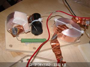

Прикалываетесь?Показать фото моих фильтров сделанных с выполнением всех перечисленных вами пунктов?
А давайте! Только фотки покрупнее.

На красные сопельки можете внимание не обращать,это пока корпус делается,они греются

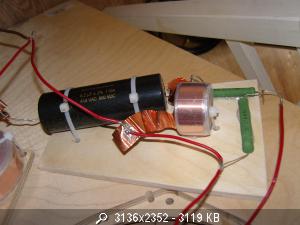

1) Катушки на стяжках-у меня на жидких гвоздях
2) Катушки на ребре явно хочет, чтобы её закрепили получше
3) Если действительно отслушивали все детали, то кроме
неряшливого вида фильтра-претензий нет  :D
4) На 2х полосочку фильтр?
Цитата
Bato Noname пишет:
1)Большие катухи стянуты так,что провернуть невозможно,маленькие на стяжках+термоклей(гвозди то зачем,их в дерево забивают :D )
2)Гвоздями? :D
3)В чем неряшливость заключается?
4)Да
5)Уверен,даже если бы я выложил фото твоего фильтра,ты найдешь недостатки  :)
1) Термоклей хуже жидких гвоздей
(покажешь, как жидкие гвозди в дерево забиваешь? или дерево тоже жидкое? :D )
2) Жидкие гвозди лучше
3) Неряшливость-это визуальное впечатление.
Складки фольги(я бы её на фанере закрепил),
нога конденсатора завернутая в обратном направлении.
Хотя возможно в последнем варианте ты его подшаманил.
5) Вполне может быть. Была идея собрать фильтр на
мраморе, но я не нашёл подходящих по размерку кусков.
