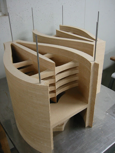

единственное мне не нравится внешний вид, хотел бы смастерить что-то как у продукции Sonus Faber
http://lh3.ggpht.com/_wDaWafhfM2w/SFJecpzO_ZI/AAAAAAAACyo/ikbuzgeIUrU/s512/IM­G_6934.JPG
кроме звука мне очень важна внешность
