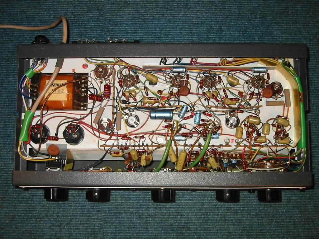

Собирались к  сеткам управляющего триода подключаться, но кто-из них кто на усиле я разобрать пока не смог :D
может кто по фотке разберётся где тут нужные мне лампы управляющие триоды?
Ряд панелек (4 шт.) что ближе к ручкам управления -  это искомые маломощные лампы ecc 808. Ещё одна вынесена совсем вперёд - между второй и третьей рукояткой, если считать слева
http://www.tube-classics.de/TC/GermanTubeHifi/Integamps/K+H%20VS56/telewatt_vs56_11.jpg
Тут цоколёвка есть http://www.radiomuseum.org/tubes/tube_ecc808.html
Очень трудно по фотке что-то понять, - слишком наворочено. Попробуйте дыигаться от конца. Откройте цоколевку выходных ламп, найдите где на их сетку сквозь 2 конденсатора и резистор входит сигнал с анода одного из пять двойных триодов, это и будут драйвера. Дальше проще.

дык чтобы найти драйверы :) Больше незачем. Соответственно, перед сеткой драйвера и надо брать, точнее перед конденсатором перед этой сеткой.
