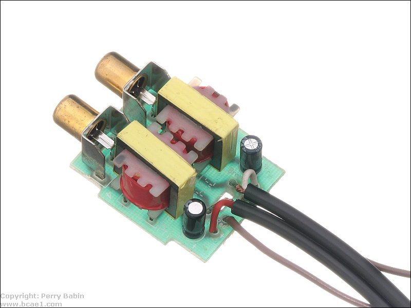

Интересный факт, закорачиваю центральную жилу тюльпана (линейный вход) с Gnd и касаюсь Gnd аудио выхода TV, появляется гул... :D  Телевизор со своим импульсником не хочет дружить с Hi-Fi. Выход вижу один, чтобы полностью избавиться от влияния земляной петли, надо делать гальваническую развязку...

Так и есть - у телика имп. блок питания с двумя кондерами на землю - оттуда на землю уся и идет гул.

На алиэкспрессе есть похожее, но я не гарантирую что это правильная развязка.
https://aliexpress.ru/item/32799685078.html?spm=a2g0o.detail.1000014.1.53fb35570FzD10&gps-id=pcDetailBottomMoreOtherSeller&scm=1007.13338.146400.0&scm_id=1007.13338.146400.0&scm-url=1007.13338.146400.0&pvid=430079f3-157e-4bab-9365-5c8b6996357e&_t=gps-id:pcDetailBottomMoreOtherSeller,scm-url:1007.13338.146400.0,pvid:430079f3-157e-4bab-9365-5c8b6996357e
https://aliexpress.ru/item/32828304613.html?spm=a2g0o.detail.1000014.3.53fb35570FzD10&gps-id=pcDetailBottomMoreOtherSeller&scm=1007.13338.146400.0&scm_id=1007.13338.146400.0&scm-url=1007.13338.146400.0&pvid=430079f3-157e-4bab-9365-5c8b6996357e&_t=gps-id:pcDetailBottomMoreOtherSeller,scm-url:1007.13338.146400.0,pvid:430079f3-157e-4bab-9365-5c8b6996357e
В отзывах пишут, что режет бас, смешно, что ждать от транса за 1,44 доллара.
