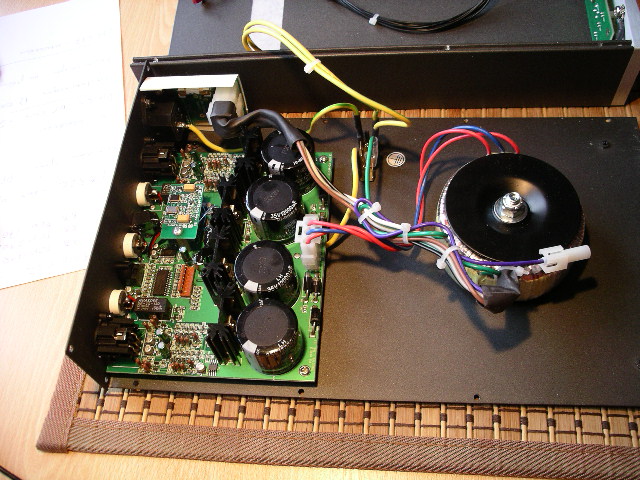

С тем же самым у меня ассоциируется Ваш ник-нэйм, :D Чесно говоря особо объщаться не охото.У меня есть схема Parasound DAC-1500.Собран на PCM 63P,на этом пожалуй всё хорошее и заканчивается. Сколько трансов,я знаю,какие и на чём сделаны блоки питания,не впечатлило(просто и наивно),нет сетевого фильтра,к тому же аналоговый фильтр содержит кучу микросхем. Такой аппарат не довести до ума,нужно менять почти всё.Грамотно доработаная дельта-сигма звучит бесподобно.Удачи.

А вот в этой пустой коробочке все правильно сделано, да?
Такие платки, еще раз говорю, на ебеях по 150 баксов.

Во первых, кому нужна плата без качественного корпуса.Во вторых, размещение трансформатора к электронным компанентам "впритык",я думаю Вам объяснять не надо,к чему это приводит.В третьих,повторюсь,использую балансные выхода.Фирма Cullen Circuits занимается апгрейдом данного аппарата,слушал,нашел более эффективный способ апгрейда,получилось отлично.Особенно  :D умиляют малогабаритный ЦАПы,да ещё и с однополярным питанием.Какой ЦАП не ставь,выше среднего класса не прыгнешь(в лучшем случае).

качественного это какого? золотого шоль? самый кашерный алюминиевый корпус стоит 150 баксов.

а трансы нада в экран ваще-то ставить, батенька, в экрааааан!!!! Но, боюсь, что если "Cullen Circuits" займется этим вопросом то стоимость девайса возрастет еще, как минимум, на штукарь)))

Если бы всё так было просто,попробуйте найти за 150 баксов корпус PS Audio GCHA Headphone Amplifier. То,что за эту сумму предлогают и бесплатно не нужно.
Тороидальному трансформатору достаточно небольшого простванства и экран не понадобится.

В этом "новоделе" этот ЦАП переиграет многие до 60-80т.р.Я в своём "новоделе",пошёл ещё дальше,максимально возможно подавил джиттер,развёл аналоговую и цифровую части,полностью заменил выхлоп ЦАПа(если есть на вых.м/сх,о хорошем звуке не мечтайте).Запитал аналоговую часть прецизионным малошумящим Б/П +- 22вольта,(шумы и пульсации порядка 20-30мкв). Динамический диапазон увеличился минимум в два раза.
Чем замеряли то динамический диапазон   ? Какой до зтого был,какой стал поконкретней с числами,если можно.
Изменено: ssss sts - 06-10-2012 17:58:04
На СД транспорте воспроизводились измерительные диски(у меня их три),по осцилографу Aktakom ACK-2067(внутренний импульсный Б/П заменён на внешний трансформаторный,что существенно повысило чувствительность),весь процесс контролировался ламповым милливольтметром В3-38.В два раза это по напряжению на 6 дБ.(для справки)Странные какие то вопросы задаёте.
