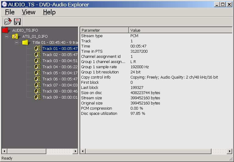

Есть копия на DVD-R. Что означает информация после точки с запятой в строке Copy control info ?
http://forum.ixbt.com/post.cgi?id=attach:12:13727:26:1
Приветствую категорически! А как нарезать Jugglerом Metallicу?Есть образ.Прожигаю-Pio 575 читает через раз.ВВК вообще не видит.У кого есть опыт-прошу поделиться.
Это означает что через цифровой выход проигрывателя или карты будет выводится то, что там написано.
