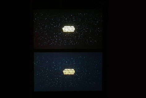

Роман 26 Калмыков
посмотри здесь фотки демонстрация черного у EpsonTW600 и Sanyo PLV-Z4
 http://forum.ixbt.com/topic.cgi?id=62:94-174#5058
Heretyc
Что-то с первого раза не прошло. Сверху Эпсон ТВ600 в режиме театр блэк1, внизу Саньо З4 в режиме креатив синема, диафрагма на эпсоне включена, на саньо стоит в авто режиме. Снималось в одном из парижских супермаркетов (название не помню, кто знает там два большущих супермаркета стоят рядом, если хочешь посмотреть как выглядят их АйТи магазины туда посылают)
К сообщению приложены файлы: 1.jpg
