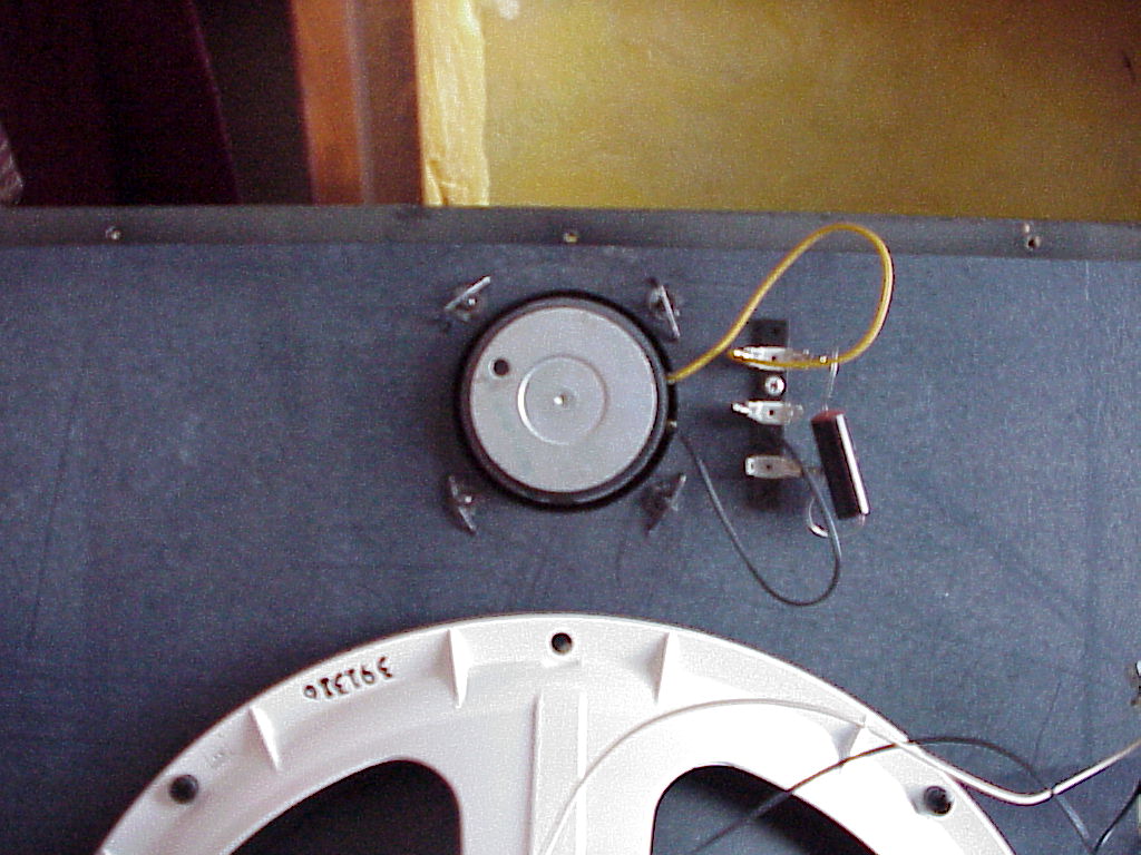

старый кобальт хорошо играет, но всеж до 16 кГц. И что не менее важно- подбор хорошего конденсатора- бумагмасляный постарше, новодельные не стоит даже расматривать...
подбор по звуку конечно :) по номиналу- это надо с ШП стыковать, обычно 1-2 мкФ...
Как писал уже здесь у меня SONIDO
про какие альтеки Вы говорите можете дать ссылочку какую где поглядеть на них
про подбор можете поточнее написать как это правильно сделать ?
один кондёр ? или как то по особому ?
один на твитер, ставить на слух-все слышно (при оч. сильном желании-АЧХу снимать :D) ...Сонидо с рупорком ? Тогда скорее всего 1 мкФ, без оного обычно 2 нормально...главноЕ - хороший, типа Сименс, Гидра и т.п. гг 50-60х.
можно на недорогих-МБГО или чайна с рынка- номинал подобрать, потом купить нормальный. Ставится он между акуст. кабелем и плюсом твитера :)
