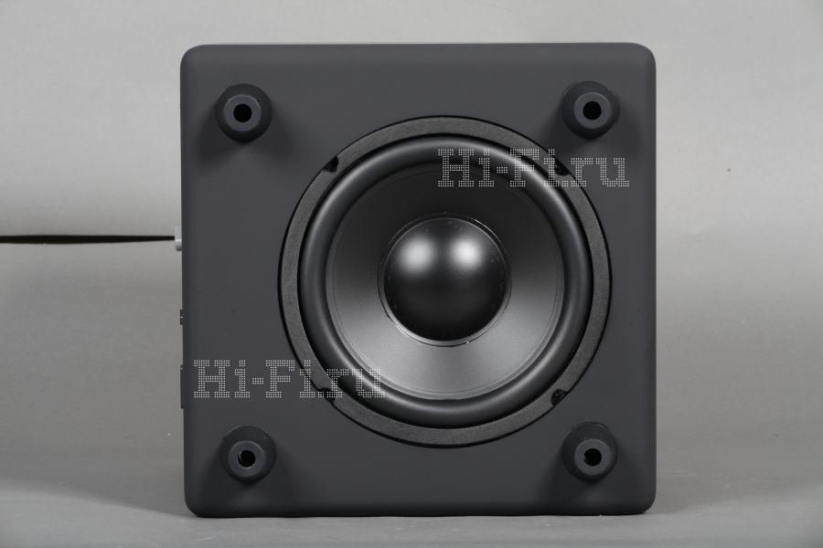

Почти идеальный куб со скругленными углами и сглаженными гранями снаружи оклеен пористым материалом, весьма приятным на ощупь, но сомнительным в плане механической живучести. Впрочем, это мелочи: главное, что в результате нанесения такого покрытия корпус Focal Cub 3 оказывается дополнительно задемпфирован. Сабвуфер оснащен одним излучателем, смонтированным на днище. На передней стенке кабинета находится воронка порта фазоинвертора из блестящего черного пластика, умело имитирующего рояльный лак. С тыльной стороны расположились немногочисленные органы управления аппаратом: выключатель питания, переключатели фазы и автоматического управления силовой цепью, а также регулятор уровня усиления. Для коммутации с внешними устройствами имеются стереофонический и LFE-вход, реализованные на разъемах RCA. На этом все, никакими акустическими терминалами «кубик» не оснащен, а следовательно, в составе классического трифоника поработать ему не судьба. Но это не означает, что он не сможет поддержать снизу колонки, испытывающие дефицит баса при воспроизведении музыки, просто для этого потребуется ресивер или процессор, которые по умолчанию есть в любой модульной кинотеатральной системе. А отсутствие множества ручек и тумблеров попросту облегчает настройку, повышая тем самым адаптивность и социальную толерантность модели. Встроенный усилитель, изготовленный с применением технологии BASH, обеспечивает достаточный мощностный потенциал и гарантирует возможность гибкой интеграции сабвуфера в существующий комплекс домашнего кинотеатра.
