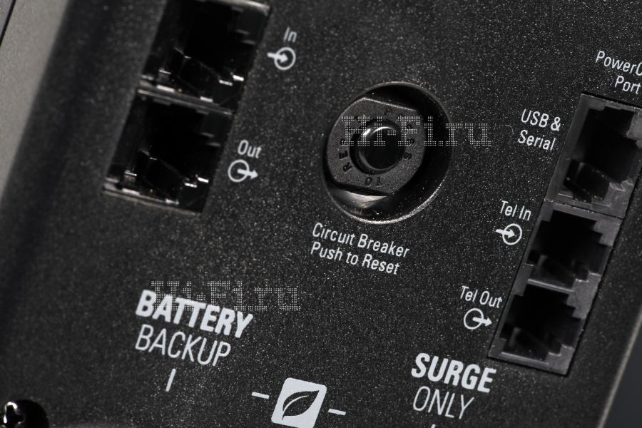

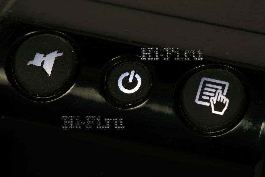

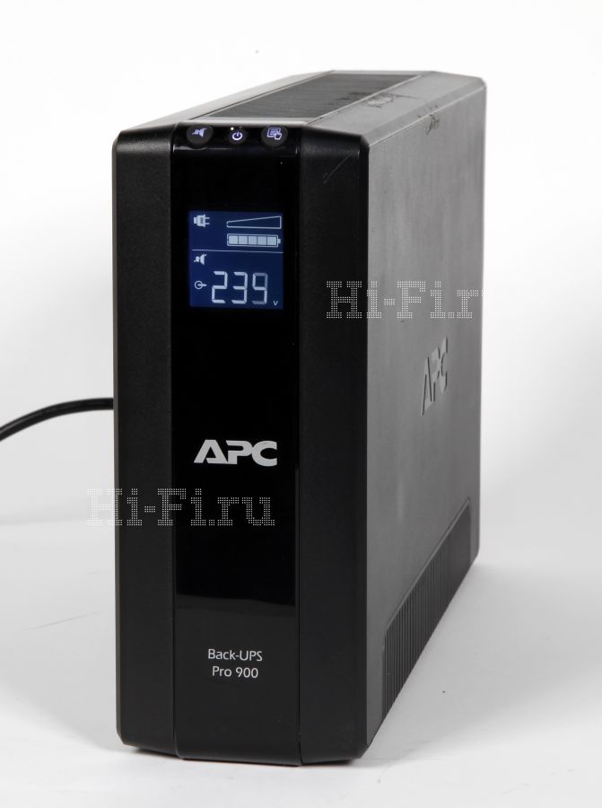

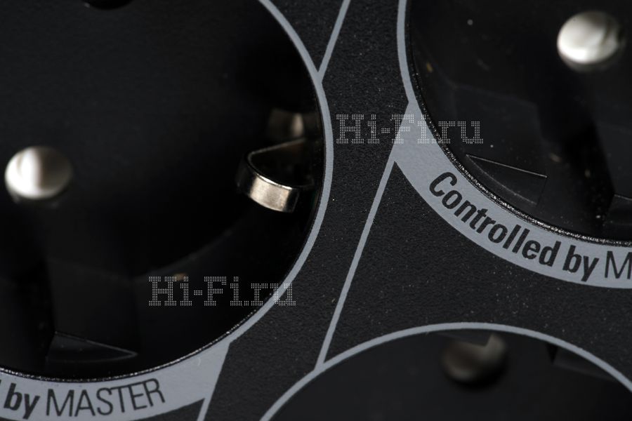

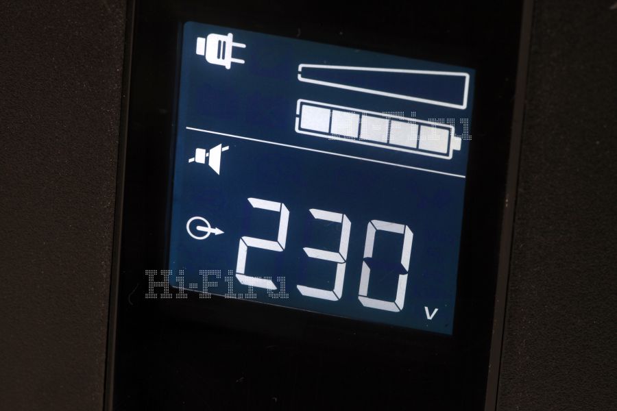

Модель Back-UPS Pro 900 славного своей надежностью бренда АРС by Sсhneider Electric компании Sсhneider Electric выпускается в двух версиях. Компьютерная оснащена гнездами IEC 320, у бытовой в наличии стандартные евророзетки, что избавит от необходимости искать специфические кабели для подключения компонентов системы. Корпус прибора представляет собой относительно небольшую и аккуратную башенку. На лицевой его панели имеются информационный дисплей (на нем отображаются сведения о статусе устройства, необходимости замены батареи, оставшееся время автономного функционирования) и управляющие клавиши, сзади расположены шесть силовых розеток, три из которых работают только как сетевой фильтр, а еще три — с питанием от батарей. Причем одна из розеток предназначена для подключения основного потребителя (к примеру, проектора), три другие находятся под напряжением только при включенном основном потребителе, а еще две полностью независимы. Такая конфигурация не только позволяет централизованно организовать питание для развитой системы домашнего кинотеатра на базе проектора и сетевых хранилищ мультимедийной информации, легко выбрав, какие компоненты должны действовать бесперебойно, а каким вреда от отключения не будет и можно ради экономии батареи ограничиться защитой от перепадов напряжения, но и сэкономить немало электроэнергии. Встроенный аккумулятор имеет емкость 14 А∙ч. Максимальная выходная мощность ИБП заявлена на уровне 900 В·А / 540 Вт, то есть автономности должно хватить минут на 5 даже при высокой нагрузке. Важно лишь оставить небольшой запас по потребляемой системой мощности. Срок службы батареи ограничен, но элемент питания сделан в виде съемного модуля, и самостоятельно заменить его нетрудно. Топология Line-Interactive означает, что при наличии питания в сети прибор работает просто в роли стабилизатора, лишь часть энергии при необходимости направляется на подзарядку аккумулятора. При падении напряжения ниже 176 В или пике свыше 294 В он переключается в автономный режим, о чем уведомляет звуковым сигналом. Также имеется защита телефонной линии (RJ-11) и интерфейса Ethernet (RJ-45). Последняя возможность особенно полезна для дорогостоящих сетевых проигрывателей, где, в отличие от компьютера, перегоревший сетевой порт означает не замену копеечного адаптера, а серьезный ремонт, поскольку в большинстве реализаций сетевой интерфейс в подобных устройствах интегрирован в основной чипсет. Немаловажный для домашнего кинотеатра аспект — относительно тихая работа АРС Back-UPS Pro 900. Шумит он только при интенсивной зарядке либо в процессе автономной работы, а такое случается в принципе редко. Для тонкой настройки параметров прибора, например для указания, при каких значениях входного напряжения осуществляется переход в автономный режим (с точностью до вольта), ИБП можно подключить к компьютеру по USB. Но и с базовыми настройками нареканий к его работе не возникло.

Тип – источник бесперебойного питания | Название – АРС Back-UPS Pro 900 | Тип – линейно-интерактивный | Выходная мощность, В·А / Вт – 900 / 540 | Максимальная поглощаемая энергия импульса, Дж – 355 | Количество выходных разъемов питания – 6 (8 в версии с IEC 320) | Коэффициент полезного действия, % – 81 | Входная частота, Гц – 47—63 | Выходная частота, Гц – 47—63 | Отображение информации - ЖК-экран | Звуковая сигнализация – да | Холодный старт – да | Время зарядки, ч – 8 | Возможность замены батарей – да | Горячая замена батарей – да | Защита от перегрузки – да | Защита от высоковольтных импульсов – да | Фильтрация помех – да | Защита от короткого замыкания – да | Защита телефонной линии – да | Защита локальной сети – да | Максимальный уровень шума, дБ – 45 | Габариты, см – 10 x 25 x 38,2 | Масса, кг – 10,72
