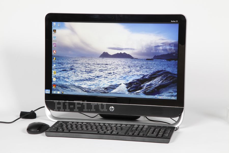

HP Pavilion 23-b003er — типичный представитель семейства моноблоков, но со своими особенностями. Компьютер построен на платформе Intel Ivy Bridge и оснащен четырехъядерным процессором Intel Core i5-3330S, работающим на штатной частоте 2,7 ГГц с возможностью автоматического разгона до 3,2 ГГц (Turbo Boost). За графику отвечает дискретный адаптер NVIDIA GeForce 610M с гигабайтом выделенной памяти. У Pavilion 23-b003er есть интересные находки в плане дизайна: корпус состоит из собственно экрана с начинкой и большой скругленной подставки снизу. В комплекте, помимо блока питания и парочки инструкций, имеются проводные клавиатура и мышь, а также пульт управления — чтобы можно было не только работать да в социальных сетях сидеть, а еще и кино вечером посмотреть.
Настольный моноблочный компьютер HP Pavilion 23-b003er
HP Pavilion 23-b003er выдержан в классической черно-серебристой гамме. Фасад моноблока отдан 23-дюймовому экрану с широкими рамками по краям. Покрытие зоны дисплея глянцевое и отлично смотрится, но отпечатки пальцев и пыль, так сказать, прилагаются. Сверху зорким глазом на нас смотрит объектив HD-камеры, рядом встроен микрофон. Нижняя часть закрыта перфорированной панелью, за которой скрываются два динамика. Завершает картину пластиковая скоба серебристого цвета, выполняющая две функции: она вносит изюминку в дизайн устройства и заодно играет роль подставки.
Остальные части корпуса сделаны из черного матового пластика. На задней поверхности отдельным островком расположились коммутационные разъемы: четыре порта USB 2.0, гнездо LAN для сетевого кабеля, коннектор питания и выход на сабвуфер. Там же можно найти отверстие для замка Kensington Lock. По центру смонтирована пластиковая откидная ножка, на которую моноблок опирается, когда стоит на столе (или тумбе, стойке, просто на полу — в зависимости от предпочтений владельца). Сверху и снизу корпуса есть вентиляционные отверстия.

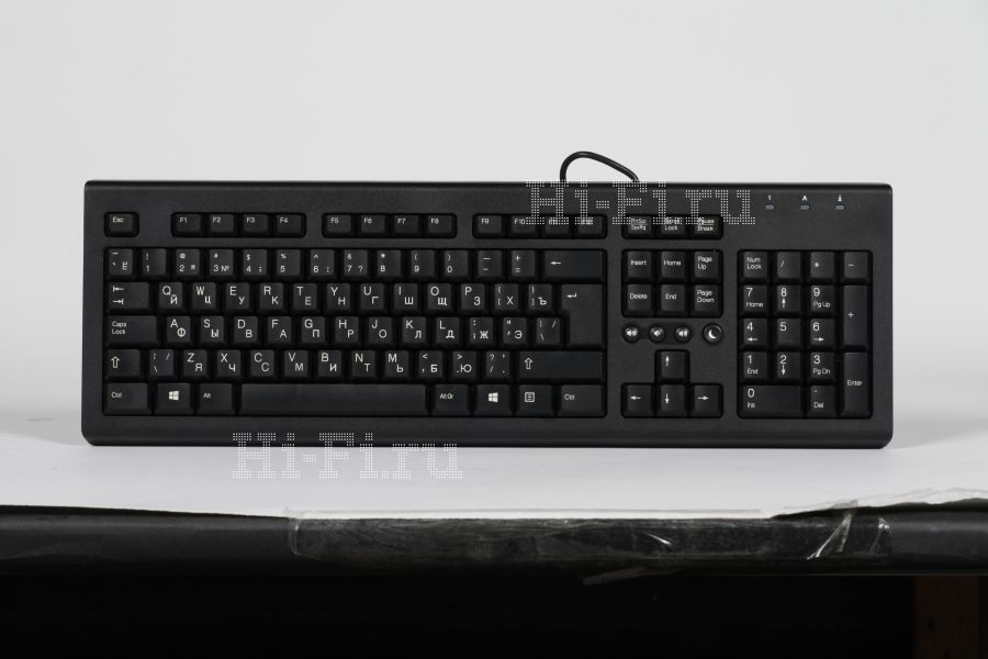

В целом выглядит HP Pavilion 23-b003er по-офисному сдержанно и нейтрально. Вместе с ним покупателю достанутся клавиатура и мышь, использующие интерфейс USB. Про манипулятор сказать особо нечего — абсолютно простая двухкнопочная мышь с колесиком. Клавиатура тоже вполне обычная, но с парой фишек: кнопкой управления громкостью и клавишей Sleep (переводит ПК в спящий режим). За расположение последней конструкторов стоит пожурить — она находится в аккурат под Page Down, и если промахнешься, то крепких словечек не избежать. Раскладка клавиатуры удобная, с большим Enter, парой Win и крупным Shift справа. Ход клавиш средний — больше, чем у ноутбуков, но меньше, чем у клавиатур «с щелчком». Прилагаемый к моноблоку пульт ДУ выглядит намного привлекательнее прочей комплектной периферии, в руке он лежит удобно (если вы правша), и плюс к тому им можно, помимо Windows Media Center, управлять, к примеру, iTunes.
