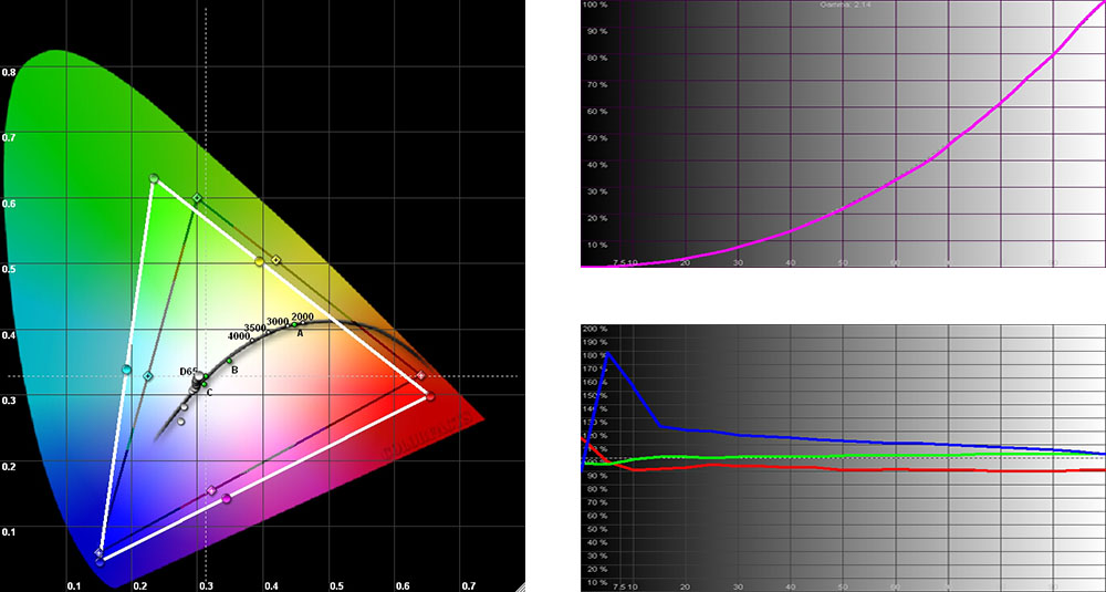

Характеристики изображения телевизора Samsung UE65KS9000 меняются в широких пределах в зависимости от выбранного режима и типа подаваемого контента. В динамическом режиме и воспроизведении HDR-видео яркость белого достигает 465 кд/м2 – беспрецедентный результат. В режиме кино при настройке по таблицам – 419 кд/м2. Уровень черного поля при 100% заполнении всегда равен 0 кд/м2, т.к. аппарат просто выключает подсветку в любом режиме при появлении такого сигнала. При этом все остальные градации отображаются корректно (рис.2), отчего проработка полутонов выглядит идеальной. На шахматном поле уровень черного закономерно выше – 0,24 кд/м2. При выводе половины белого поля – 0,09 кд/м2. Максимальная контрастность в одном кадре составляет таким образом 4 655 : 1. Цветовой охват (рис.1) даже без включения HDR очень широк. Он превышает стандартный треугольник rec.709 и близок к новому стандарту rec.2020. При этом цветовой баланс близок к оптимальному за исключением самых темных участков. Цветовая температура при этом составляет около 7300К.                       Результаты измерений
