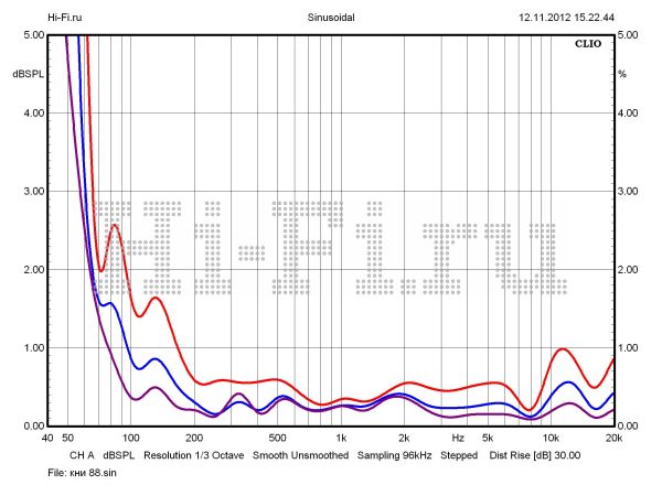

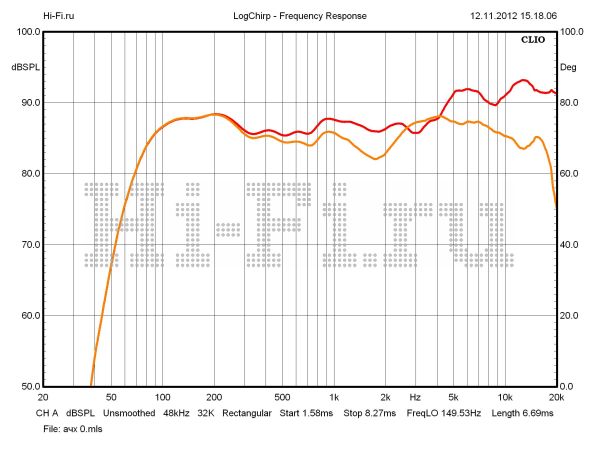

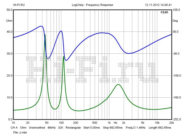

Амплитудно-частотная характеристика акустических систем Polk Audio TSi100, полученная на оси твитера, обладает завидной стабильностью на среднем участке своего хода (рис. 2). В верхней части звукового диапазона заметна существенная прибавка чувствительности, которую можно нивелировать горизонтальным отворотом акустических систем от слушателя. Акустика начинает уверенно работать с 70 Гц, демонстрируя предельно низкие значения нелинейных искажений во всем частотном диапазоне и в широком интервале громкостей (рис. 3). Средняя величина КНИ при звуковом давлении 88 дБ в полосе 100 Гц — 10 кГц составляет 0,34%. С ростом уровня сигнала заметное приращение последнего показателя наблюдается лишь в басовой области. Поведение модуля импеданса и электрической фазы характеризуется как стабильное (рис. 1). Минимальное сопротивление в 3,8 Ом отмечено в районе 220 Гц, а среднее значение составляет 7,5 Ом. Учитывая также и поведение фазы электрического сигнала, можно сказать, что Polk Audio TSi100 будут хорошим партнером практически для любого усилителя мощности.
