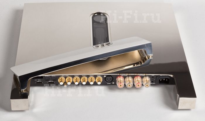

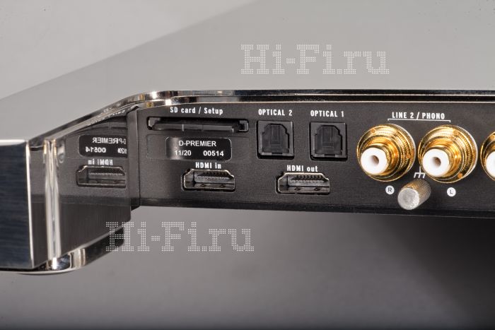

Devialet D-Premier демонстрирует богатый набор цифровых входов, включая два порта HDMI (вход и выход, уже присутствующие в виде разъемов, но пока не поддерживаемые софтом). А вот наличие всего шести разъемов типа RCA вначале удивляет, особенно если сравнить это с развернутым перечнем цифровых коаксиальных и аналоговых входов и выходов в паспорте аппарата. Суть же тут в том, что все они конфигурируемые, их можно назначить входами или выходами, цифровыми или (объединив два соседних) аналоговыми стереопарами. На них же можно реализовать выход предварительного усилителя, сквозной канал для домашнего кинотеатра и выход на сабвуфер, либо, наконец, сделать два входа для виниловой вертушки, задав для каждого из них индивидуальные параметры, как описано выше. Исключительная гибкость настроек в конфигурационном меню позволяет также настраивать различные фильтры, требуемые при подключении сабвуфера, тыловых полочников и при разделении полос в биампинге. Есть возможность сконфигурировать пару устройств как два моноблока (основной и ведомый), увеличив и без того впечатляющую отдачу системы в целом.

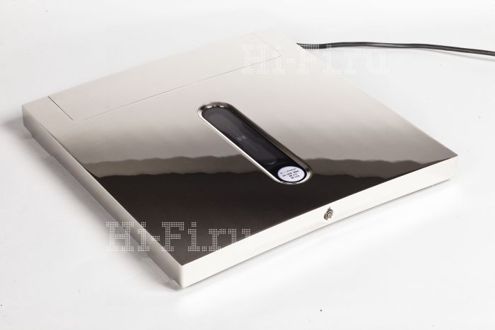

Цельноалюминиевый корпус из толстых, сложно изогнутых листов сверху отполирован до блеска — в его идеальную поверхность можно смотреться, как в зеркало. По внешнему виду крайне сложно догадаться о функциях модели, поскольку ни одна черта в дизайне не выдает ее принадлежности к классу аудиоустройств. Приемная антенна Wi-Fi в центре скругленной поверхности уводит еще дальше от аудиоассоциаций.
Пульт ДУ сделан под стать самому аппарату — это квадратный брусок изрядных размеров и веса (полкило по паспорту). Он работает на радиочастоте и имеет всего четыре управляющие кнопки, две из которых программируются для выполнения разных операций. Громкость регулируется огромной круглой плашкой на пульте, мягко проворачивающейся от легких касаний и имеющей шаг в 0,5 дБ. В качестве замечания по эргономике можно отметить, что на сплошном зеркальном торце Devialet D-Premier отсутствует информационный дисплей. Его маленькая разновидность (размером чуть больше пятирублевой монеты), показывающая текущий уровень громкости и выбранный вход, есть на верхней крышке, так что при установке компонента не в стойку, а вертикально на стену экранчик становится виден, хотя и плохо.

Перед началом использования этого в высшей степени технологичного устройства надо сделать три вещи. Первое — зайти на сайт компании-изготовителя и через наглядный и удобный интерфейс создать свой конфигурационный файл со всеми желаемыми настройками и установками. Второе — сохранить этот файл на прилагаемой карточке памяти SD, после чего вставить ее в разъем на задней панели Devialet D-Premier. И, наконец, третье — поставить на свой компьютер специальную программу для трансляции музыкального материала на усилитель по беспроводному каналу Wi-Fi. Выбор софтового проигрывателя сейчас ограничен пакетом Apple iTunes, но производитель обещал расширить перечень совместимого программного обеспечения. При этом надо иметь в виду, что для данных, передаваемых беспроводным путем, текущий лимит составляет 16 бит / 44,1 кГц. Компания утверждает, что вскоре поставит собственный протокол для поддержки передачи аудио в высоком разрешении, но пока ситуация выглядит именно так.

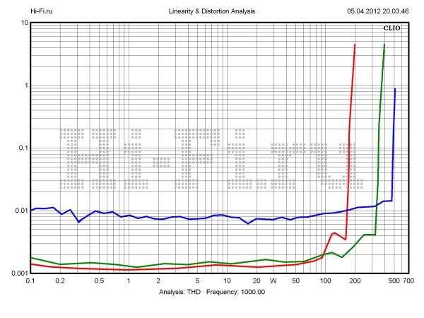

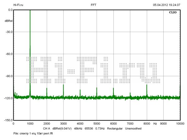

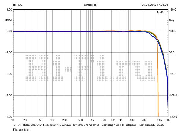

Усилитель Devialet D-Premier обладает превосходными техническими характеристиками. Графики АЧХ (рис. 1) для разных нагрузок практически сливаются воедино, что говорит о крайне малом выходном сопротивлении. Коэффициент демпфирования на низких частотах составил рекордные 1350 ед. Неравномерность в полосе слышимых частот выглядит как для эталонного генератора — 0,02 дБ. Спад на 80 кГц при установленной частоте дискретизации сигнала 192 кГц составляет 2,4 дБ. Оранжевый график соответствует дискретизации в 96 кГц. КНИ при различных нагрузках сохраняется на крайне низком уровне (рис. 2 для 8, 4 и 2 Ом). Для полосы средних и низких частот значения не превышают 0,002%, а для высоких 0,004%. При нагрузке 2 Ом показатель несущественно увеличивается. Максимальная выходная мощность в последнем случае достигает 500 Вт. Взаимопроникновение между каналами при подаче сигнала на аналоговый вход не превышает –89 дБ на 10 кГц. Спектральный и количественный набор гармоник на выходе на 1 кГц (10 Вт, 8 Ом) показан на рис. 3.
