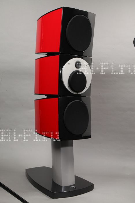

При внимательном взгляде на исключительно технологичные, стильные и массивные (все в соответствии со статусом линейки Utopia) Viva даже как-то не верится, что компания позиционирует их как «универсальную акустику для многоканальных кинотеатральных систем» и предполагает, что они будут работать в качестве фронтальных или тыловых АС, а также центрального громкоговорителя. В последнем случае у колонки переориентируется на 90 градусов общий держатель для твитера и среднечастотника в средней секции, а сама она устанавливается не вертикально, а горизонтально на своей универсальной стойке. Для любого иного производителя было бы счастьем создать такую акустику для чистого бескомпромиссного стерео — а тут эту роскошь предполагается отдать в домашний кинотеатр. Однако, несмотря на свой необычный статус в серии Utopia, модель Viva разделяет со своими собратьями обладание почти полным джентльменским набором, упомянутым выше. Как и прочие АС благородного семейства, она имеет бериллиевые 27-мм твитеры IAL2 (Infinite Acoustic Loading; вторая версия означает переделанную магнитную систему и очень низкую для высокочастотного излучателя резонансную частоту 580 Гц). Для всей серии Utopia III продолжение рабочей области твитера в максимально достижимую нижнюю область стало одним из важных моментов, позволивших оптимальным образом осуществить фазовое согласование среднечастотника и ВЧ-динамика и смягчить проблему разной степени направленности излучения на разных частотах. Название динамической головки — «акустическая бесконечная нагрузка» — связано с конструкцией магнитной системы и оформления излучателя в целом, которое, в противоположность обычному компрессионному с задней камерой, полностью открыто и именуется декомпрессионным. Компания Focal вообще выделяется необычными магнитными системами собственного производства (см. ниже про Power Flower), и твитер не стал исключением. Управляющая система для него сделана в виде реактивного сопла — очень длинный и мощный сегментированный магнит из пяти неодимовых частей залит сплавом альнико. Тыльная сторона излучателя и торец магнита полностью открыты (принципиальный конструктивный момент: динамик оптимально работает в достаточном объеме). Твитер и среднечастотник (опять-таки такой же, как во всей линейке Utopia: 165-мм W-сэндвич с характерным внешним элементом магнитной системы — вогнутым колпачком из анодированного сплава, закрепленным прямо на керне) имеют общую рабочую камеру в виде сужающейся к задней стене призмы. Средний отсек трехсегментного корпуса (тоже характерная черта линейки — отдельные корпуса для динамиков) имеет оформление в виде фазоинвертора, как и две секции для вуферов. Только для среднего блока порты ФИ совсем небольшие, овальной формы, расположены по сторонам от клеммника и забиты акустическим поролоном. Упоминавшаяся магнитная система для СЧ-динамика — Power Flower, или мультиферритный магнит, представляет собой исключительно интересную конструкцию из семи небольших самариево-кобальтовых магнитов (класс сильнейших редкоземельных магнитов, отличающихся высокой устойчивостью к размагничиванию и температурной стабильностью), симметрично окружающих полюсной наконечник. В разрезе это похоже на цветок с симметричными лепестками, чем, собственно, и обусловлено название. Корпуса сделаны из MDF переменной толщины, на передней панели доходящей до 5 см. Наклон секций, обеспечиваемый вставными антирезонансными клиньями-прокладками, формирующими поверхность равной фазы для излучаемых звуковых волн, не меняется и зафиксирован жестко (в отличие от регулируемых старших моделей Utopia). Пары круглых портов фазоинвертора басовых секций смотрят не назад, а в просвет между наклонными гранями секций — вверх у нижнего отсека и, соответственно, вниз у верхнего. Сзади есть только одна пара клемм — роскошных WBT. Колонки Focal Viva Utopia сделаны не просто качественно, а как-то утонченно и, я бы сказала, фанатично в смысле внимания к деталям. Подобная расхожая фраза часто возникает в описаниях дорогих компонентов, но в реальности столь незаурядно добротная сборка встречается нечасто. Подставки из алюминиевого профиля (с возможностью засыпки полости песком) стоят на толстых лакированных подиумах, заканчивающихся мощными конусами. Корпуса – комбинированные двухцветные, насыщенно-красные по бокам и с тыла и, по обыкновению фирмы, черные с искрой на остальных поверхностях. Серебристые блины платформы для ВЧ- и СЧ-излучателей из толстого алюминия добавляют облику модели яркости и остроты. Все в целом смотрится просто убийственно, дизайн на высочайшем уровне, как всегда у Focal.

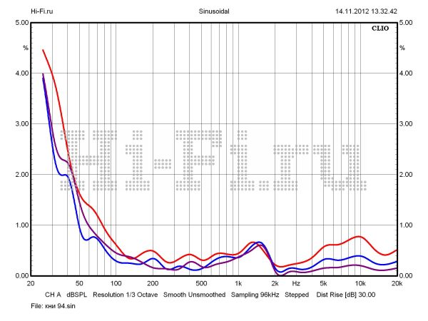

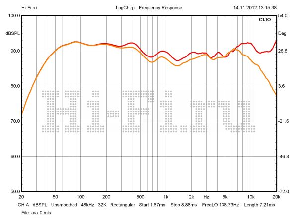

Импеданс акустических систем Focal Viva Utopia не налагает жестких ограничений на выбор усилителя (рис. 1). Сложный и протяженный участок рабочего диапазона до 500 Гц оформлен просто превосходно. Стыковка СЧ-драйвера и двух басовых вуферов проведена безукоризненно (рис. 2). Это же можно сказать и об области включения твитера, а полоса частот, расположенная посередине, несколько провалена по среднему значению звукового давления (примерно на 2 дБ). Возможно, данное явление обусловлено постановкой измерительного микрофона не в фокус собирающей поверхности АС (стандартные измерения на расстоянии 1 м на высоте твитера). Равномерность поля излучения по горизонтали (оранжевый график на 45 градусов) достойна самой горячей похвалы. Нижняя граничная частота по уровню –6 дБ соответствует заявленному в спецификации значению 34 Гц. Чувствительность у нас получилась на 1 дБ ниже паспортной: 91 дБ. Крайне малый прирост величины КНИ при различных громкостях свидетельствует об огромном динамическом запасе АС (рис. 3). На 94 дБ показатель остается намного ниже порога слуховой различимости во всем рабочем диапазоне частот.
