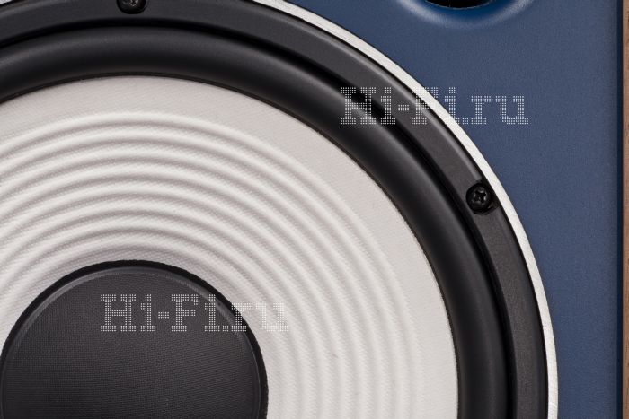

Как уже отмечалось выше, классический 10-дюймовый низкочастотный динамик JBL имеет гофрированный конус из неотбеленной целлюлозы естественного цвета с покрытием Aquaplas. Среднечастотник стандартного для фирменных студийных полочников размера — 5 дюймов — тоже сделан из целлюлозы и покрыт плотной и вязкой полимерной замазкой, очень липкой на ощупь. Так же пропитан и гофрированный подвес диффузора. Динамик снабжен массивным квадратным фланцем со срезанными краями, изготовленным из шлифованного алюминия толщиной 4 мм, и уплотнительным кольцом из вспененной резины. Новой деталью в привычном облике мониторов JBL стал крупный 1,5-дюймовый твитер с кольцевой диафрагмой, установленный в неглубокий бирадиальный рупор из литого алюминия с ограничивающими плоскостями сверху и снизу, но открытый по бокам. В самом центре излучателя расположен острый штырек фазовыравнивающего элемента (знакомый, например, по знаменитому JBL 2406 Annular Ring). В спецификации JBL этот динамик называется «высокочастотным излучателем с двухслойной ламинированной тангенциальной диафрагмой». Это означает, что кольцевая титановая диафрагма дополнительно покрыта слоем специальной полимерной пленки, а слово «тангенциальная» относится к насечке по касательной к диафрагме на объемном негладком подвесе. Последняя деталь конструкции, в сущности, тоже далеко не нова у JBL и восходит еще к работе Фэнчера М. Мюррея и Говарда М. Дурбина 1979 года «Three-Dimensional Diaphragm Suspensions for Compression Drivers». В ней они продемонстрировали, что тангенциальные и «граненые в форме алмаза» подвесы весьма способствуют гашению высших мод резонансов бериллиевых и титановых диафрагм (тут надо заметить, что в указанный период Мюррей плотно занимался переводом алюминиевых драйверов фирмы на титановую версию). Соответственно, обеспечиваются более чистые ВЧ с помощью недорогих материалов и технологий. В каталоге JBL есть достаточное количество средне-высокочастотных динамиков (причем и из числа топовых) с подобными подвесами, хотя ранее они в основном ставились на более крупные 3-дюймовые драйверы.

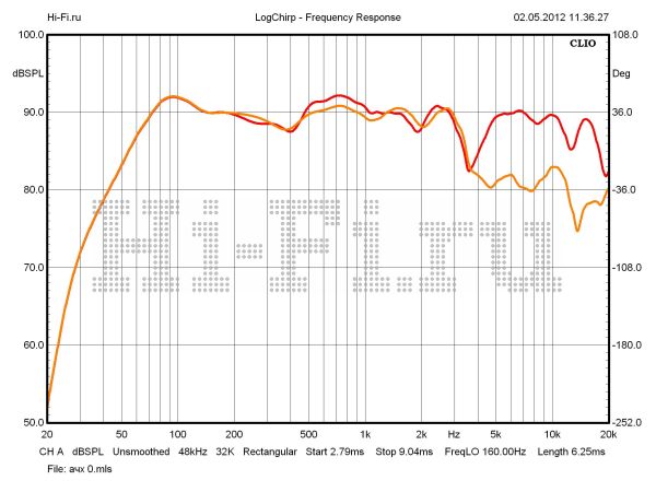

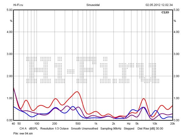

Чувствительность акустических систем JBL 4307 при подаче на клеммы напряжения, соответствующего 1 Вт, равняется 90 дБ. Заметный провал в области 3,5 кГц является следствием интерференционного процесса от излучателей СЧ и ВЧ (рис. 1). Неравномерность в среднечастотном диапазоне умеренная и не превышает +/-2 дБ. Нижняя граничная частота составляет 60 Гц по уровню –3 дБ (42 Гц по –10 дБ). Поведение модуля импеданса характерно для линейки Studio Monitor, его значение не вполне стабильное, с разбросом от минимума в 6,3 Ом до максимума в 30,3 Ом, однако эти мониторы не представляют собой сложную нагрузку для усилителя (рис. 2). Причина тому — стабильное поведение фазы и высокое среднее значение сопротивления. Нелинейные искажения проявляются в малой степени, что тоже является доброй традицией мониторной акустики JBL (рис. 3). Лишь на высоких уровнях сигнала (94 дБ, красный график) мы наблюдаем намечающиеся проблемные участки, хотя искажения все равно лежат ниже порога различимости.
