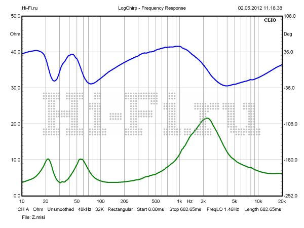

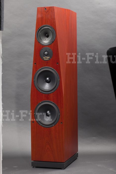

Не дает производитель информации также и о частотах раздела полос и типах примененных кроссоверов. Наши собственные измерения позволяют сделать ряд выводов по этому вопросу. Во-первых, на самом деле конструкция, скорее, не в 3 полосы, а в 2,5, поскольку рабочие области вуферов и среднечастотника (который работает так низко, минимум с 50—60 Гц, что его, собственно, тоже следовало бы назвать вуфером) довольно сильно перекрываются. Среднечастотная головка действует в фазоинверторном оформлении, в соответствии с конструкцией АС с тремя задними портами, из которых один расположен как раз на уровне СЧ-динамика. Это отлично видно на полосном графике откликов излучателей — среднечастотник имеет характерный фазоинверторный провал в районе 45 Гц, а отклик его порта обозначает заметный настроечный пик в том же месте. Во-вторых, рабочие полосы двух вуферов и СЧ-динамика сверху практически не режутся, а используется естественный завал. Оба низкочастотных драйвера уверенно работают до 1 кГц, но их вклад по уровню –10 дБ заметен вплоть до 2 кГц. Что касается твитера, то зону его раздела со среднечастотным излучателем можно оценить в районе 1800 Гц, причем, судя по всему, ВЧ-динамик режется крутым фильтром третьего порядка.

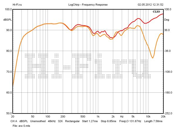

Настройка New Audio Frontiers Reference 7.1 на графике АЧХ выглядит на первый взгляд несколько странно (см. наши лабораторные измерения), но вызывает отчетливое дежавю. После короткого, но напряженного копания в памяти нужная информация всплывает — поведение частотной характеристики, начиная с 200 Гц, довольно близко воспроизводит кривую равной громкости (изофону) для 80 фон, которую можно найти в любом справочнике. Тут, видимо, уместно снова вспомнить подход New Audio Frontiers к конструированию аппаратуры, когда во главу угла ставятся длительные прослушивания каждого компонента и доработки в сторону максимальной комфортности звучания. Далеко не всякий согласится с утверждением, что акустические системы следует настраивать под кривые равной громкости (и настроечный уровень звукового давления в районе 80 дБ тоже всплыл вряд ли случайно — это типичная цифра при длительном комфортном домашнем прослушивании в стандартном помещении площадью 20—30 м2). Однако «мастера индпошива» из аудиобутика могут позволить себе не следовать общепринятым канонам.

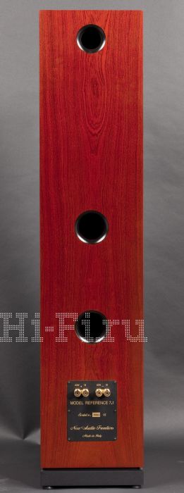

Крупные и тяжелые корпуса при фронтальном осмотре внешне не кажутся слишком габаритными — из-за призматических очертаний с боковыми изломами и не очень широкой передней панелью (зато глубина колонок весьма солидная). Интересно, что основной вес сосредоточен в нижней части АС, в камере с басовыми драйверами. При простукивании кабинетов получается такой же результат — практически «мертвая» и глухая, как кирпичная стена, нижняя половина и довольно живой верх. Через порты фазоинвертора видна внутренняя разводка, выполненная вроде бы серебряным кабелем. Сами порты направлены назад, а нижние еще и расположены весьма близко от пола, что налагает определенные ограничения на допустимое расстояние между громкоговорителями и задней стеной. Широкая плита из шероховатого черного алюминия несет на себе две пары шикарных акустических терминалов под бивайринг, очень крепких, длинных и толстых — просто красота. Корпуса отделаны роскошным шпоном густо-красного цвета (по спецификации он обозначается как махагон). В целом массивная, но гармонично выглядящая акустика своим присутствием по-настоящему радует глаз.
Уместно упомянуть о достаточной неприхотливости New Audio Frontiers Reference 7.1 к размещению в комнате. Конечно, в силу довольно хорошей отдачи по басу они поднимают в помещении присущие ему (по геометрическим размерам) стоячие волны. Допустим, наша тестовая комната характеризуется заметным резонансом в районе 30 Гц, который по зубам далеко не всем колонкам из того их множества, что побывало у нас в лаборатории за несколько лет. Однако действительно басовитые конструкции неизменно создают в этом частотном окне проблему. Данная пара тоже не стала исключением. Хотя, помимо упомянутой, никаких других проблем она не создала. В частности, акустика примечательно хорошо поместилась на 30 квадратных метрах и сформировала слитное и однородное звуковое поле с расстояния всего в пару метров от слушателя, с минимальными по времени процедурами по передвижке АС и ориентации осей излучения. На разумно высоком уровне громкости басовые тоны воспринимаются на слух уверенно и чисто, без гула и грязи, стабильно одинаково начиная с 40 Гц (по тестовым дискам) — прекрасный результат.

График амплитудно-частотной характеристики акустических систем New Audio Frontiers Reference 7.1 можно условно разбить на три участка (рис. 1). Первый, до 800 Гц, отмечен высокой стабильностью. В средней зоне, от 800 до 2000 Гц, напротив, отмечаются повышенные флуктуации, объясняющиеся взаимовлиянием акустических полей от всех излучателей системы, работающих с большим или меньшим успехом в указанном интервале. Выше отметки 2 кГц поведение кривой определяется характеристиками твитера и заметно меняется в зависимости от ориентации осей излучения только в верхней октаве — это должно обеспечивать устойчивый саундстейдж. Чувствительность АС составляет 92 дБ на 1 м при подводимой мощности 1 Вт. Нижняя граничная частота равна 26 Гц по уровню –10 дБ (36 Гц по –3 дБ). Импеданс системы стабилен в большей части звукового диапазона частот (рис. 2). Разброс значений от минимума в 3,6 Ом до максимума в 21,6 Ом относительно мал. Нелинейные искажения в целом несколько завышены, но сохраняются ниже порога различимости в широком диапазоне громкостей (рис. 3, для 82, 88 и 94 дБ).
