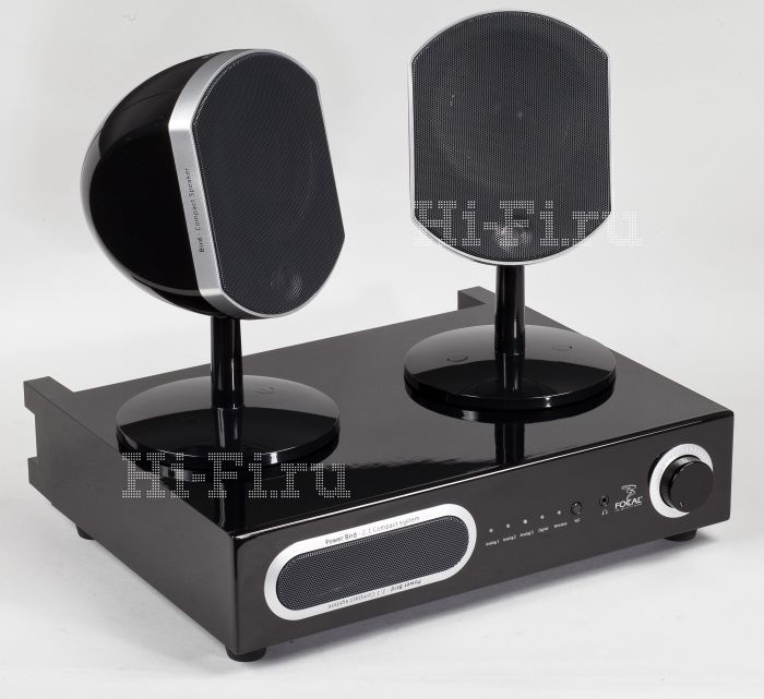

Вот и лаборатория Жака Мауля, всегда радующая аудиофилов своей неповторимой акустикой, недавно зажгла несколько новых звездочек. Во-первых, в ее ассортименте появились качественные аудиофильские наушники Focal. А еще в нашем тестовом помещении запели птицы. Да, да, не смейтесь. Одна большая и две малые, черные как смоль, расселись по шесткам и дали увлекательный концерт. Ну а если отбросить шутливый тон, то перед нами расположилась активная акустическая система Focal Bird, состоящая из двух компактных сателлитов и активного сабвуфера, оснащенного дополнительными каналами усиления. Непременно отметим, что усилительно-низкочастотный блок (Focal Power Bird) может комплектоваться и совсем маленькими сателлитами (Little Bird), и несколько бóльшими (Super Bird), чем рассматриваемые сейчас Bird, но под них придется покупать опциональные стойки. Хотя если располагать их на стене, то стойки не понадобятся. Цветовых исполнений все трех вариантов системы два: «белый бриллиант» и «черный бриллиант». Такая безукоризненная полировка похожа на покрытие рояльным лаком, очень чувствительного к прикосновениям, — мягкие перчатки для установки акустики обязательны. В целом дизайн комплекта Focal Bird позиционируется как современный LifeStyle с элементами винтажа. В круглых кабинетах сателлитов Focal Bird смонтированы по одному крошечному твитеру купольного типа из алюминия и СЧ-излучателю со 140-мм конусной диафрагмой из фирменного материала Polyflex. Снаружи динамические головки плотно укрыты металлическим грилем. Оба корпуса сделаны из прочного пластика и имеют основу типа «тюльпан» со скрытыми шарнирными соединениями, которые позволяют устанавливать направление динамика под любым углом, что обеспечит оптимальное распространение сигнала. Блок сабвуфера-усилителя отличается оригинальным дизайном и конструкцией. С виду это электронный компонент стандартных габаритов, которому место на стойке или внутри ее. Однако его можно поставить вертикально, и тогда мы увидим на днище НЧ-динамик с конической диафрагмой из материала Polyflex диаметром 165 мм. Собственно системой down firing никого не удивишь, но тогда где же порт фазоинвертора, ведь в корпусе такого скромного объема он обязательно должен быть? Воспользовавшись для его поиска фонариком, мы поняли, что порт находится под овальной мелкоячеистой решеткой, расположенной слева на фасаде усилителя. Правее убежала цепочка светодиодов, указывающих на активность какого-либо входа, есть выход на наушники (мини-джек) и регулятор громкости. Имеется в комплекте и стильный пластиковый пульт ДУ черного цвета. Он безупречно отполирован и приятен не только визуально, но и тактильно, а работает от батарейки-таблетки — надо только выдернуть пластиковую полоску из отсека. На задней стороне Focal Power Bird довольно тесно от коммутационных разъемов. Не считая сетевой колодки и тумблера включения питания, там присутствуют две пары мощных нажимных клемм, поэтому с подсоединением добротных акустических кабелей проблем не возникнет; впрочем, и прилагаемые штатные весьма неплохи.

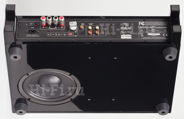

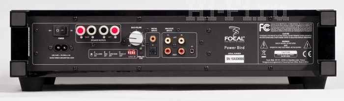

Для подключения источников предназначены три аналоговых стереовхода: два на разъемах RCA и третий на мини-джеке. Кроме того, есть два цифровых интерфейса: оптический TosLink и коаксиальный. Для сабвуфера предусмотрен отдельный регулятор громкости и регулятор фазы. Если приглядеться, то рядом можно заметить полоску из четырех микропакетников DIP. Четвертый как раз отвечает за фазу, а первые три — за согласование с тремя видами сателлитов, о которых упоминалось выше. Отдельно к системе предлагается несколько приятных дополнений. Во-первых, модуль Kleer. При покупке специального адаптера iTransmitter вы сможете принимать высококачественный аудиосигнал со всех «яблочных» гаджетов (iPod / iPhone / iPad). Еще в планах Focal — реализовать беспроводную связь с док-станциями, а также с любыми персональными компьютерами и ноутбуками (iDock Transmitter для PC и Mac, USB Transmitter). При вынесении этому певческому трио вердикта обнаружить ложку дегтя нам так и не удалось. Самодостаточность системы, качество ее звучания да и, пожалуй, цена полностью себя оправдывают. На этапе тестирования мы проигрывали с помощью Focal Bird 2.1 фирменные компакт-диски, как популярные, так и специальные аудиофильские, и еще подали на аналоговый вход набор файлов MP3 со смартфона. Не забыли и послушать некоторые звуковые дорожки из нарезок к блокбастерам на DVD. Здесь мы оценили хороший масштаб звуковой картины, ее фактурность и плотность. К слову, сабвуфер даже в пограничных пиковых пассажах не спасовал и уверенно поддержал сателлиты, не сваливаясь в пучину искажений. В части стерео мы опять получали наслаждение от «фокаловской» деликатности, детальности и полной гармонии во всех регистрах. Если делать упор на стерео, то такая система будет служить у вас долго и надежно, радуя прекрасным звучанием.

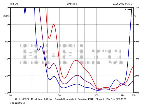

Амплитудно-частотная характеристика сателлитов трифоника компании Focal, полученная на оси излучения, не отличается стабильным поведением во всем рабочем диапазоне. При смещении от этой оси благодаря широкой направленности высокочастотного излучателя мы практически не теряем чувствительность в верхней части звукового спектра, а флуктуации графика становятся менее заметны (рис. 1, оранжевый граф при отклонении 45 градусов). Сабвуфер комплекта Focal Bird оказывает поддержку системе с 34 Гц (по уровню –10 дБ). Это весьма серьезная планка, учитывая компактность конструкции басового модуля. Здесь следует отметить и высокое качество обеспечиваемого им баса — уровень искажений остается ниже допустимых (слышимых) значений даже на больших громкостях (рис. 3, КНИ для 84,90 и 96 дБ). Сателлиты по этому параметру выглядят не хуже. На рис. 3 представлен график КНИ при среднем уровне звукового давления в полосе воспроизводимых частот 88 дБ.
