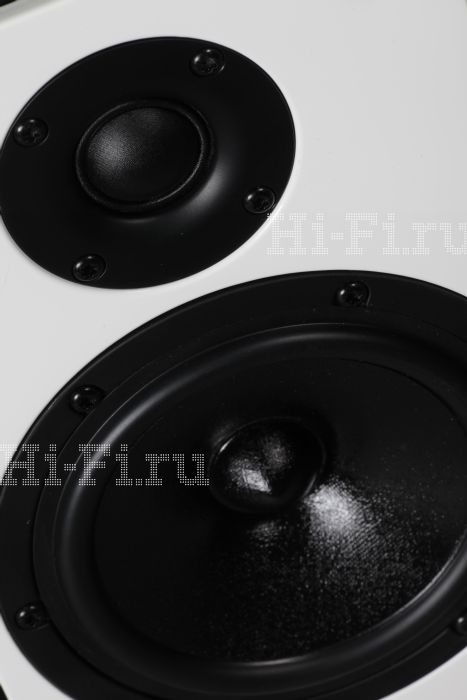

А теперь напомним: такое великолепие предлагается всего за двенадцать с половиной тысяч рублей. Аж дыхание перехватывает! Особенно если учесть, что главный конструктор Edifier S2000 — Фил Джонс (Phil Jones), известный специалист в области проектирования акустики, основатель брендов AAD и Pure Sound. Однако лучшее средство от эйфории — тщательный анализ. Поэтому копнем глубже и начнем с акустики. Она сделана так, как в сегменте мультимедиа не принято. Вместо плит из прессованного картона использованы полноценные панели MDF толщиной 1,6 см, а для фасада, в который интегрирован овальный порт фазоинвертора с защитной сеткой и килем для минимизации завихрений воздуха, взята плита толщиной целых 2,5 см. Неудивительно, что при высоте 33 см корпус каждой полочной АС непривычно увесист и почти не откликается на постукивание костяшками пальцев. Для сохранения блеска глянцевые поверхности заботливо оклеены защитной пленкой, на днище есть небольшие ножки. Динамики, как заявляют в Edifier, являются оригинальной разработкой того же Джонса. Но если твитер вполне традиционный, то назвать таковым же вуфер сложно: в литой корзине типа «паук» разместился диффузор из композита на основе хлопка HSCC (High Strength Cotton Composite).

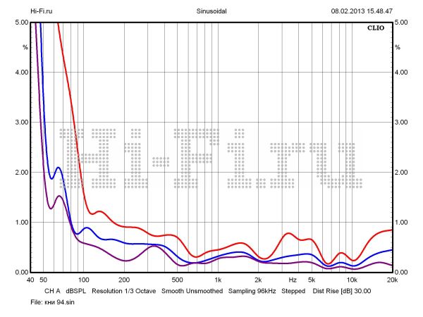

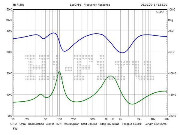

Поведение модуля импеданса акустических систем из комплекта Edifier S2000 характеризуется как стабильное. Разброс значений расположен в интервале от 5,5 Ом (минимум) до 21,0 Ом (максимум). Отклонение электрической фазы сигнала не превышает 36 град. Акустика Edifier S2000 не станет сложной нагрузкой для усилителя (рис. 1). Чувствительность при подаче на клеммы напряжения, соответствующего мощности 1 Вт, составляет 84 дБ. Равномерность хода амплитудно-частотной характеристики нарушается узким и несущественным провалом в области 700 Гц и небольшим увеличением отдачи в первой октаве среднечастотного диапазона. Но даже с указанными недочетами кривая не покидает коридор 2,6 дБ (рис. 2). В верхней части звуковых частот рассматриваемый показатель имеет премиально низкое значение 0,6 дБ. В басовой области характеристика демонстрирует плавный спад и минимальная граничная частота определяется на отметке 47 Гц (–10 дБ). Нелинейные искажения проявляются в крайне малый степени при небольшой и умеренной громкости; при увеличении отдачи до 94 дБ существенный их прирост отмечается лишь в низкочастотном диапазоне (рис. 3).
