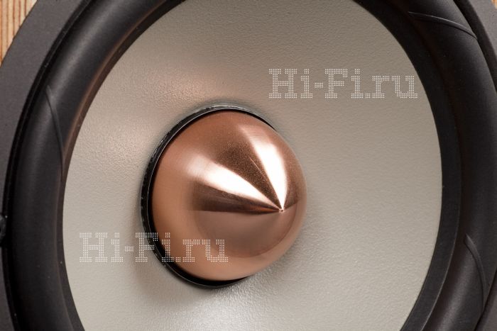

Когда колонки внесли в лабораторию, мы чрезвычайно удивились — они лежали в довольно большом ящике из грубоватой некрашеной фанеры. В подобной упаковке обычно хранятся гвозди или иной ассортимент хозяйственного магазина. Верхняя крышка была плотно прихвачена изрядным количеством длинных винтов-саморезов, и, чтобы снять их, нам пришлось несколько потрудиться — электрического шуруповерта под рукой не оказалось. Внутри, переложенные картонными гофрированными прокладками, находились два монитора. Полный аскетизм. Дальше еще удивительнее: сам кабинет сделан из восьми панелей многослойной фанеры и лишь бока покрыты натуральным древесным шпоном светлого оттенка. В верхнюю часть фасада вмонтирован твитер с шелковым куполом диаметром 20 мм и с феррожидкостной системой охлаждения. А ниже расположен высоко ценящийся СЧ/НЧ-излучатель Е0049 компании SEAS (он, кстати, относится к самой верхней фирменной линейке, носящей имя Excel). Его 145-мм диафрагма изготовлена из магниевого сплава, имеется специальный керн, покрытый медью для минимизации самоиндукции катушки, а в центре установлена большая медная «боеголовка» для выравнивания фазы. Оба излучателя защищены круглыми металлическими грилями соответствующего диаметра — они прилипают к винтовым креплениям динамиков при помощи керамических магнитов. На задней стенке корпуса разместились круглый порт фазоинвертора и одна пара мощных клемм WBT под двухжильный акустический кабель. Отдельное усиление динамиков не предусмотрено. Для разделения полос использован кроссовер третьего порядка (частота раздела 4000 Гц). На него от акустических терминалов идет высококачественный сдвоенный провод Jorma Design. Каждая колонка собирается под ключ исключительно вручную, причем в самой Финляндии.

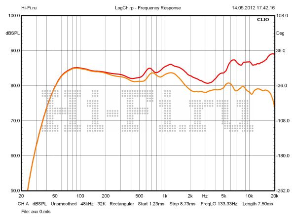

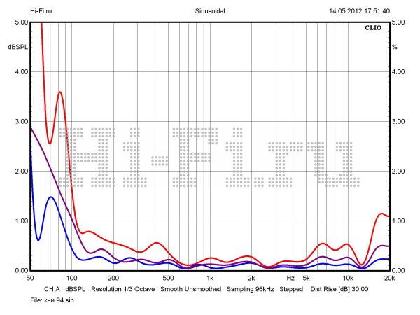

Амплитудно-частотная характеристика акустических систем Penaudio Cenya (рис. 1), полученная на оси твитера, обладает заметной неравномерностью в верхней части диапазона. При смещении от этой оси флуктуации в указанной области заметно снижаются. Чувствительность системы при подводимой мощности 1 Вт на расстоянии 1 м составляет 84 дБ. Акустика начинает уверенно работать уже с 50 Гц, демонстрируя предельно низкие значения нелинейных искажений во всем частотном диапазоне и в широком интервале громкостей (рис. 3). Средняя величина коэффициента нелинейных искажений при звуковом давлении 88 дБ в полосе 100 Гц — 10 кГц составляет 0,23%. С увеличением уровня сигнала заметное приращение последнего показателя наблюдается лишь в басовой области. Поведение модуля импеданса и электрической фазы характеризуется как стабильное (рис. 2). Минимальное значение сопротивления составило 4,1 Ом и отмечено в районе 200 Гц, максимум в 16,9 Ом достигается на отметке 80 Гц. Penaudio Cenya будут хорошим партнером практически для любого усилителя.
