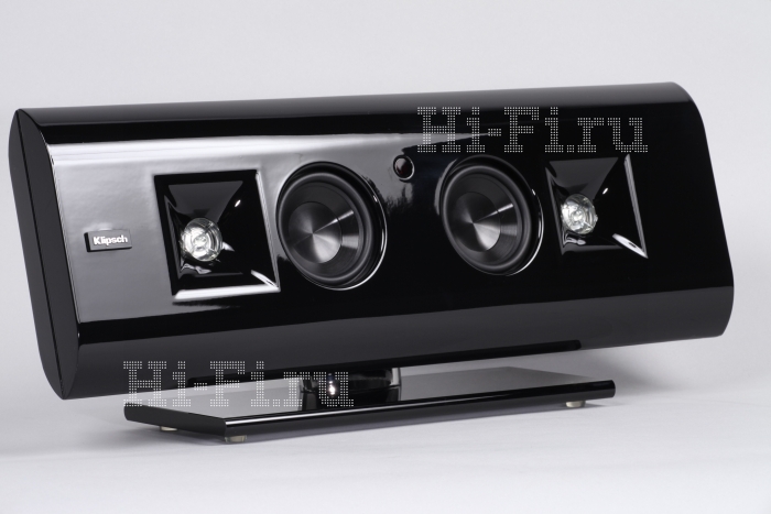

Конструкция в едином корпусе с четырьмя динамиками, вместо правильных двух отдельных кабинетов для правого и левого каналов, крохотные 2,5-дюймовые басовики, эффектный черный глянец покрытия, роднящий аппарат с элементами интерьера, усиливающие акцент на дизайн заказные натяжные грили, на которых можно изобразить любую картину, плюс еще встроенные усилители — и за все вместе просят совсем немного даже по самым скромным хайфайным понятиям. Это про активную акустическую систему с возможностью беспроводной связи с источником контента Klipsch Gallery G-17 Air. Тут вы, конечно, скажете, что подобная штука — априори игрушка, несерьезный гаджет для нетребовательных слушателей и фонового проигрывания музыки на кухне или в спальне. Эдакий продвинутый аналог сакраментальной радиоточки, но гораздо более привлекательный внешне и оснащенный модным беспроводным соединением. А именитая акустическая фирма Klipsch, выпустившая сие в свет, просто пошла на поводу у маркетологов. Разумеется, в таких высказываниях будет доля правды — и о бюджетности, и о следовании моде на продукцию Apple и всю сопряженную машинерию, и о явном стремлении создать дизайнерский продукт. И все же не торопитесь с вынесением приговора. Маленькие игрушки иногда вполне способны удивить не по-детски.

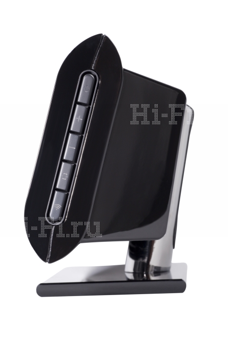

Конструктивно Klipsch G-17 Air представляет собой единую активную колонку настольного или настенного расположения со встроенными усилителями мощности — отдельно для каждого высокочастотника и вуфера. Кроме того, система снабжена приемником для беспроводной передачи сигнала с компьютера (работает по AirPlay, да и вообще блок функционирует только с софтовым плеером iTunes, что логично, учитывая заточенность устройства под продукцию Apple). Естественно, никаких дополнительных действий при подсоединении G-17 Air к ноутбуку не требуется, записями, проигрываемыми с персоналки, можно управлять также с входящего в комплект пульта ДУ. Этот последний — несколько увеличенный, но все равно тонкий и изящный вариант пульта типа «кредитка» и имеет кнопки включения, перемотки треков, паузы и регулировки громкости. Также система оснащена входом USB, опять-таки исключительно для «яблочных» гаджетов — наподобие старых моделей iPod classic, не имеющих возможности соединения с другими устройствами по AirPlay.
Идейно G-17 Air напоминает саундбар — колонку окружающего звука, но в силу своей двухканальной сущности она обладает всего двумя твитерами, разнесенными по краям корпуса, и парой небольших динамиков, которые язык с трудом поворачивается назвать вуферами — их пластиковые мембраны, закрепленные на резиновых подвесах, по диаметру едва превышают 2 дюйма. Компрессионные высокочастотные головки с алюминиевыми куполами под пластиковыми прозрачными защитными решетками с фазокомпенсирующими центральными выростами имеют рупорное оформление (типичный для фирмы Klipsch и используемый ею уже много лет Tractrix). Корпус сделан из композитного материала, на правом его боку есть кнопки регулировки громкости, а также сети, приемника Wi-Fi и переключения источников. Относительно последней позиции надо отметить, что, помимо «яблочных» беспроводного приемника и USB, имеется также универсальный аналоговый вход на 3,5-мм разъеме мини-джек. Входы располагаются в углублении задней панели, и там же находится сетевой разъем для подсоединения внешнего блока питания. Углубление довольно значительное, так что коммутировать кабели не очень сподручно. По идее за такое неудобство надо было бы снизить оценку по эргономике, однако оно компенсируется пониманием неизбежности подобного решения с учетом возможности настенного крепления АС вплотную к стене (в этом случае красивая тонированная подставка из закаленного стекла снимается, и устройство вешается на винты за проушины на тыльной стороне корпуса). Аппарат отделан глянцевым черным лаком — похоже, весьма крепким, не склонным покрываться сетью бесчисленных мелких царапин от малейших прикосновений. Понравилась реализация регулятора громкости — шкала достаточно равномерная, а при приближении к максимуму мощности музыкальный сигнал не портится растущими искажениями, хрипами и вибрациями корпуса. Просто при дальнейших попытках прибавить громкость ничего не происходит — «как ножом отрезало». С нашей точки зрения, это очень грамотная реализация, предотвращающая к тому же возможные повреждения не слишком мощной системы.

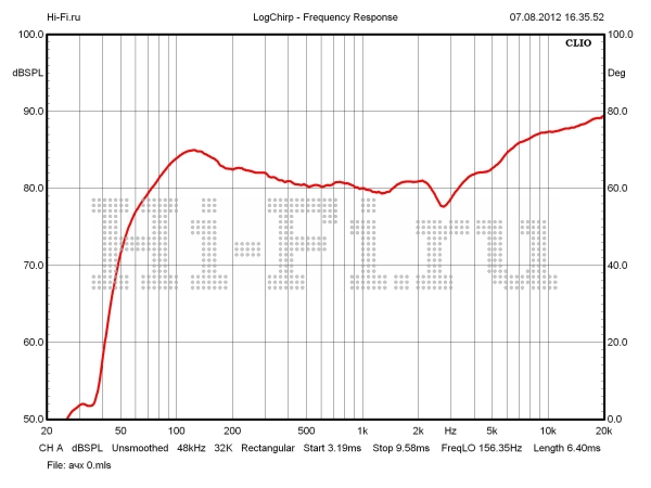

Результаты измерений:
На рис. 1 представлены отклики драйверов системы Klipsch Gallery G-17, снятые в ближайшем поле. Два твитера в общем корпусе обслуживают левый и правый каналы. Пара НЧ/СЧ-головок является общей и включена по схеме в 2,5 полосы. Одна из них обеспечивает воспроизведение в широкой полосе частот, почти до 3 кГц, а вторая дает поддержку лишь в верхней части НЧ-диапазона. Оба динамика нагружены на общий фазоинверторный порт. Их совместные усилия, сложенные с вкладом ВЧ-излучателя, видны на результирующем отклике, который был снят на расстоянии 1 м (рис. 2). Нижняя граничная частота системы по спаду –10 дБ составляет 50 Гц (68 Гц по –3 дБ), но, учитывая рост нелинейных искажений в начале рабочей полосы частот, мы сместили бы этот показатель до 60 Гц, что и так является отличным результатом для подобной системы. Ожидаемый минус конструкции — умеренная звуковая мощность. Максимальное звуковое давление ниже порога слышимости нелинейных искажений составляет 88 дБ. Среднее значение КНИ для 82 дБ равно 0,4% (рис. 3).

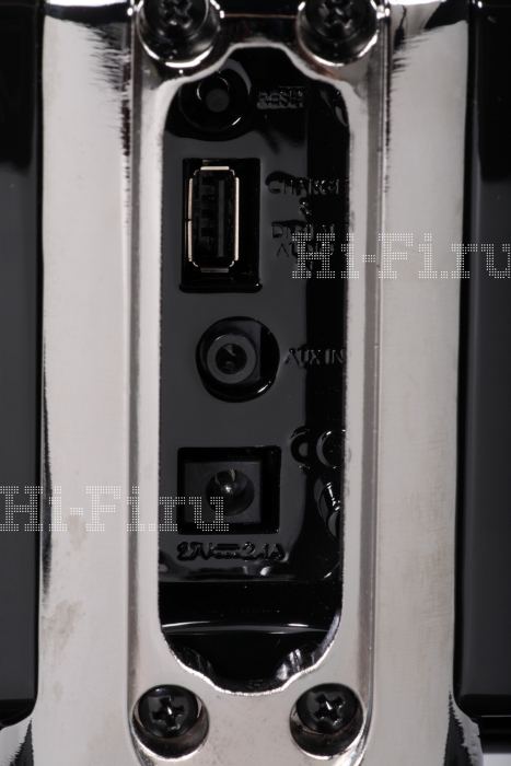

Тип – активная акустическая система | Название – Klipsch Gallery G-17 Air | Частотная характеристика, Гц – 57—23 000 (по уровню +/-3 дБ) | Число полос – 2 (НЧ/СЧ – 2 х 6,35 см, конусы, ВЧ – 2 х 1,9 см, компрессионные с алюминиевой диафрагмой в рупоре Tractrix; частота раздела 3000 Гц) | Акустическое оформление – фазоинвертор | Встроенные усилители – 2 x 20 Вт (НЧ/СЧ-динамики), 2 x 10 Вт (ВЧ-динамики) | Аналоговый вход – стерео-мини-джек 3,5 мм | Цифровые входы – приемник Apple AirPlay, USB | Габариты (с подставкой), см – 42,86 x 15,24 x 8,89 (42,86 х 17,78 х 10,16) | Масса, кг – 3,18
