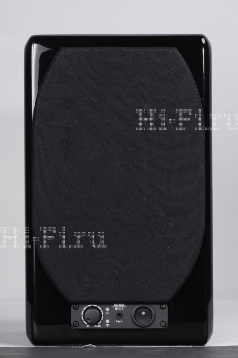

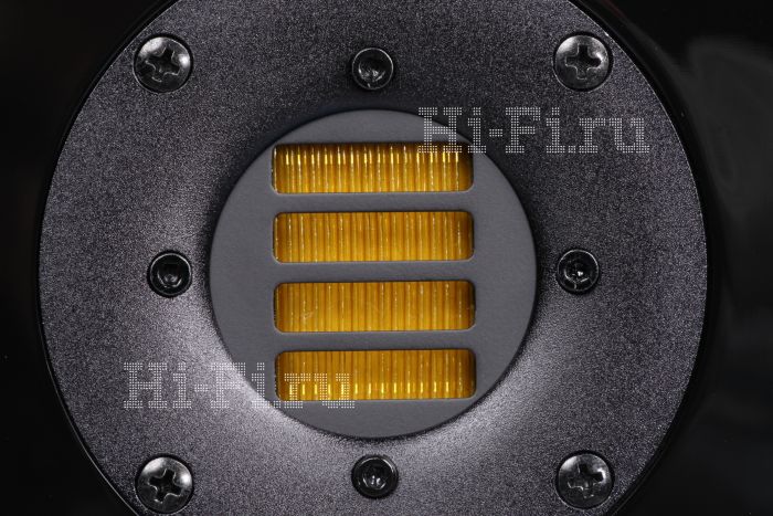

Как и все новые домашние и студийные АС фирмы Adam Audio, ARTist 5 снабжены твитером X-ART собственной разработки по мотивам излучателя Хейла. Диафрагма с излучающей площадью в 4 квадратных дюйма и весом 0,17 г, прикрытая алюминиевой защитной решеткой, ничем не отличается от той, что была использована в ARTist 3. Плетеный НЧ/СЧ-динамик с диффузором из углеволокна с добавлением стекловолоконных нитей на узком резиновом подвесе тоже, в общем, знаком по предыдущей модели, только он стал покрупнее — 14,5 вместо 12 см, и соединен с увеличенной звуковой катушкой диаметром 32 мм. Колонки, конечно же, активные, с двумя встроенными усилителями, работающими в классе А/B, — одним на ВЧ и другим на остальной частотный диапазон. ARTist 5 имеют стандартные и узнаваемые корпуса а-ля Adam, покрытые черным рояльным лаком. У нас они были подключены каждая независимо, без использования связи StereoLink, позволяющей сделать одну АС главной, а вторую ведомой и регулировать громкость обоих каналов только через одну колонку. Что касается этого регулятора, то он остался таким же, как у Adam ARTist 3, — с большим шагом, причем не очень равномерным, особенно в начале шкалы. Задняя металлическая стенка с алюминиевыми радиаторными ребрами несет на себе гнездо силового питания, балансный и небалансный аналоговый вход, USB, вход и выход упомянутой шины StereoLink и регуляторы темброблока — по нижним и верхним частотам. Последние при прослушивании были поставлены «в ноль».

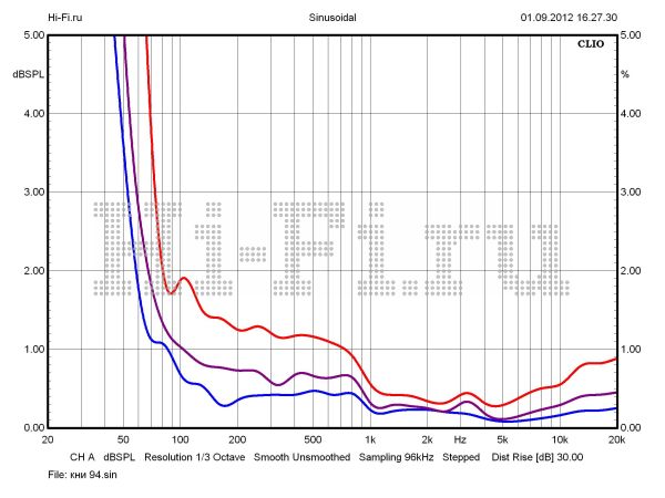

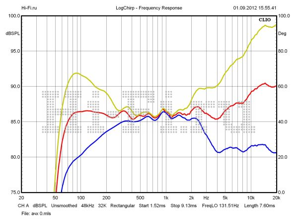

Как и полагается акустике, являющейся ближайшим родственником профессионального монитора ближнего поля, Adam ARTist 5 демонстрирует ничтожно малую неравномерность АЧХ в полосе рабочих частот (рис. 1). Показатель в СЧ-диапазоне не превышает 0,4 дБ, в высокочастотной части спектра 1,1 дБ. Если нет возможности установить колонки оптимально относительно слушателя, можно воспользоваться опцией коррекции частотной характеристики с помощью встроенных регуляторов тембров. Диапазон регулировок показан на рис. 2. Продолжительный максимальный уровень громкости по паспорту составляет 102 дБ, однако с учетом темпа роста гармонических искажений мы ограничили бы это значение уровнем 94 дБ на 1 м (рис. 3). Этого вполне достаточно, если взять во внимание область применения данной акустической системы. Средняя величина коэффициента нелинейных искажений при уровне звукового давления 88 дБ в широкой полосе частот равна 0,47%. Нижняя граничная частота соответствует отметке 51 Гц (–10 дБ).
