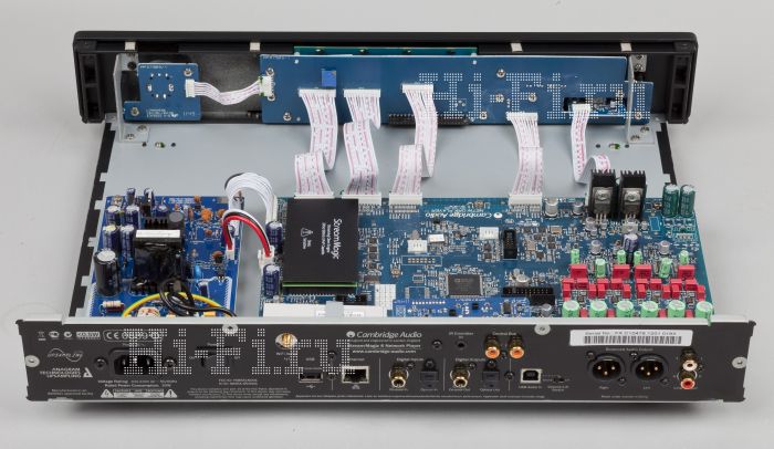

Центральное место на лицевой панели Stream Magic 6 из тщательно отшлифованного алюминия отдано большому информационному дисплею. Справа и слева от него выстроились вертикальные ряды органов управления режимами воспроизведения и навигации по системному меню. Левее находятся переключатель режимов работы цифрового фильтра, порт USB для оперативного подсоединения внешних накопителей и кнопка включения питания. Отрадно, что проигрыватель умеет работать с накопителями, размеченными в NTFS, что встречается не так часто. В правой части фасада расположена большая круглая рукоятка многоцелевого манипулятора. С ее помощью удобно пролистывать списки на дисплее и выбирать в них какой-либо пункт, будь то раздел меню или музыкальный трек. Если перечень композиций достаточно велик, то работать с ним посредством такого манипулятора гораздо легче, чем используя стандартную звездочку клавиш на пульте ДУ. Кстати, прилагаемый к аппарату пульт выполнен в фирменном стиле — он довольно крупный, с прорезиненными на ощупь кнопками, логично размещенными на серебристой металлизированной рабочей поверхности.

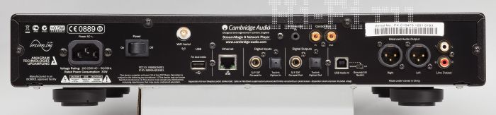

На правой стороне коммутационной панели смонтированы аналоговые выходы — балансный на разъемах XLR и обычная пара RCA. Есть также коаксиальные (S/PDIF) и оптические (TosLink) входы и выходы. Для полного комплекта не хватает лишь балансных цифровых портов AES/EBU. Для подключения к компьютеру предназначен порт USB type B, а для опционального Bluetooth-адаптера или дополнительного внешнего жесткого диска — обычный порт USB 2.0. Интегрировать Cambridge Audio Stream Magic 6 в компьютерную сеть можно либо посредством соединения Ethernet, либо беспроводным образом — адаптер Wi-Fi, поддерживающий самый скоростной на сегодня протокол 802.11n, встроен внутрь аппарата. Для пользования беспроводной связью нужно лишь не забыть подключить к гнезду на задней стенке корпуса входящую в комплект антенну. Картину завершают пара разъемов RCA фирменной управляющей шины Cambridge Audio и вход для опционального внешнего инфракрасного датчика, позволяющего принимать команды пульта ДУ при скрытой установке проигрывателя. Stream Magic 6 оснащен полноценным цифровым предусилителем, что дает возможность подсоединить его напрямую к активной акустике или к усилителям мощности. Громкость в этом случае регулируется с пульта плеера.

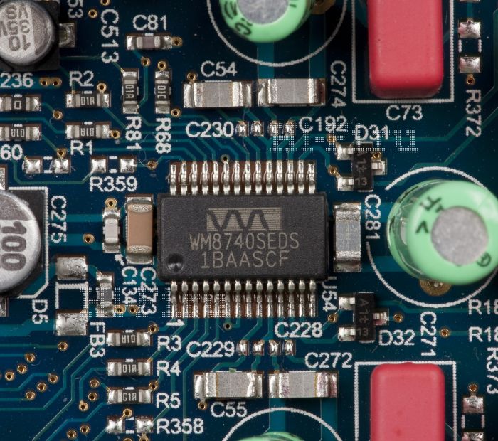

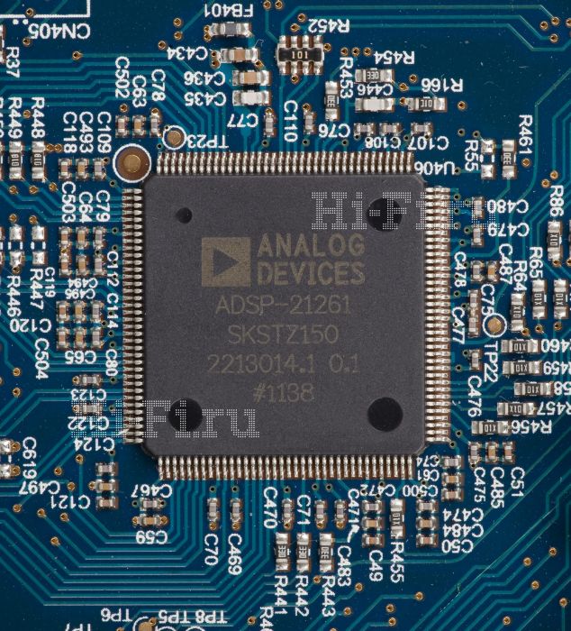

Основной изюминкой модели, кроме возможности работы в качестве внешнего ЦАПа, стала реализация фирменной системы передискретизации цифрового материала. Мощный 32-битный DSP марки Analog Devices трансформирует входной сигнал перед микросхемами цифроаналогового преобразования при помощи оригинального алгоритма ATF2 до параметров 24 бит / 384 кГц. Здесь используется уже второе поколение указанной системы, созданной инженерами Cambridge Audio в сотрудничестве со специалистами швейцарской компании Anagram Technologies. При разработке этих алгоритмов была применена технология полиномиального интерполирования, позволяющая осуществить буферизацию данных и восстановить тактовую частоту, достигая практически полного устранения грозы цифрового аудио — джиттера сигнала. Передискретизации подвергается любой воспроизводимый контент, в том числе треки в стандартном разрешении с параметрами 16 бит / 44,1 кГц. На выходе системы установлен цифровой фильтр с тремя вариантами настроек, которые можно переключать в процессе проигрывания, подбирая нужный характер звука. Цифроаналоговое преобразование поручено здесь двум 24-битным чипам WM8740 компании Wolfson, работающим в двойной дифференциальной конфигурации. Это еще одно существенное отличие от модели Sonata NP30, где использованы микросхемы ЦАП попроще — WM8728.

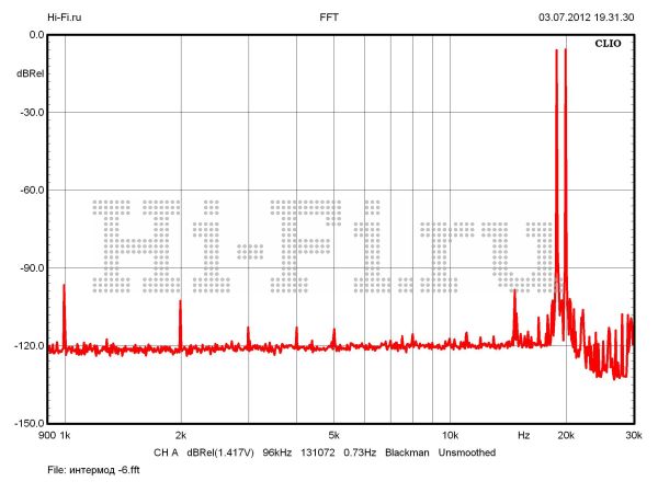

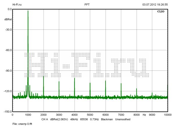

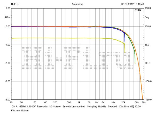

Нелинейность амплитудно-частотной характеристики (рис. 1) сетевого музыкального проигрывателя Cambridge Audio Stream Magic 6 в полосе звуковых частот не превышает 0,3 дБ, да и то лишь за счет спада в верхней октаве. Разбаланс каналов пренебрежительно мал и составляет 0,03 дБ. Верхняя граничная частота, выявленная при воспроизведении сигналов с высоким разрешением, расположена на отметке 66 кГц. Спектр выходного сигнала демонстрирует малый уровень интермодуляционной составляющей в слышимом диапазоне (0,005%) и хорошее подавление комбинационных составляющих в надтональной области (рис. 3). Продукты нелинейных искажений проявляются слабо (рис. 2, спектр 1 кГц, 0 dBFS). Значение КНИ для рассмотренного случая — не более 0,002%. Отношение сигнал/шум составило 112 дБ. Выходное сопротивление (48 Ом) сохраняется стабильным во всем диапазоне частот. Взаимовлияние каналов ничтожно мало и не превышает 102 дБ на 10 кГц. Максимальный уровень сигнала на небалансном выходе при нагрузке 50 кОм равен 2,1 В.
