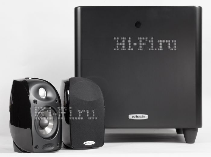

Мы уже знакомились с представителями линейки «Черный камень» (Black Stone) компании Polk Audio — сателлитами серии TL, но то было при изучении кинотеатральных комплектов 5.1. А сегодня мы попробуем разобраться, чем же привлекает покупателя набор 2.1, то есть трифоник, Polk Audio. Хай-тек или LifeStyle — называйте как угодно, но все это в полной мере относится к двум полочным (настенным) сателлитам TL 2 Black Stone. Для инсталляции этих симпатичных малюток озаботьтесь мягкими перчатками — роскошная полировка под черный рояльный лак к тому просто обязывает. Обтекаемые и плавные формы колонок, несомненно, радуют глаз, но на самом деле корпуса сделаны из композитного материала. Мы, конечно, самостоятельно их не вскрывали, однако заокеанские разработчики не поскупились на информацию, и из нее следует, что кабинеты надежно усилены пластинами и распорками из металла. А успешно бороться с резонансами позволила технология с применением синтепона, которым заполнен весь внутренний объем. И неспроста небольшие АС обладают столь впечатляющей мощностью (на каждую можно подать до 125 Вт) — такие показатели были достигнуты в первую очередь благодаря фирменным «полковским» разработкам.

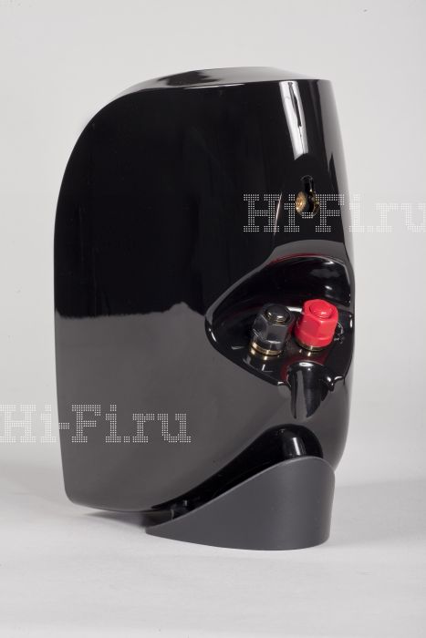

В сателлитах Polk Audio TL 2 Black Stone интегрированы специальные 19,1-мм купольные твитеры, шелковые диафрагмы которых покрыты слоем полимера. В центре каждой пищалки установлена мелкокалиберная пуля — охлаждающее и фазовыравнивающее тело. Плюс ко всему здесь использована технология Time Lens — на пластиковой основе матерчатого гриля расположен дополнительный рупор, а сам твитер утоплен в овальное углубление (линзу), чтобы придать сигналу особую направленность. Излучатели средних частот Dynamic Balance оснащены коническими диафрагмами (82,6 мм) из полипропилена с двойным ламинированием, и в их центре тоже красуются довольно большие фазовыравнивающие «боеголовки» из алюминия. Движки этих динамиков оборудованы длинноходными звуковыми катушками Extended Linear Motion. Размещение всего арсенала излучателей было оптимизировано с помощью собственной компьютерной программы, что в результате помогло получить очень чистый и детальный саунд, свободный от фазовых искажений. А еще в каждой колонке Polk Audio TL 2 Black Stone установлен весьма любопытный узел фазоинвертора — фирменный и необычный PowerPort Bass venting. Стальной каблучок сателлита имеет специальную конструкцию — воздух, выходящий из расположенного в нижней части корпуса небольшого порта фазоинвертора, попадает на его конический рассекатель, который способствует высокой мощностной отдаче, а также не допускает посторонних призвуков от выхлопа. На задней стороне АС смонтированы солидные и качественные винтовые клеммы для акустических проводов. С малютками можно использовать хорошие кабели большого сечения, что важно для звука. На любой прямой поверхности Polk Audio TL 2 Black Stone стоят устойчиво, как и положено увесистым «камням». На задней стенке есть ушко для монтажа на стене, а в коробке — шаблон для такой инсталляции.

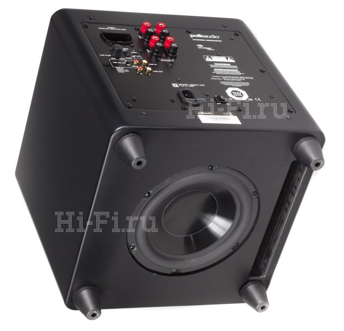

Учитывая малый размер и одновременно весьма высокую паспортную мощность сателлитов, нужно корректно распределить баланс сил. Если вы захотите использовать усилитель мощности со 100-ваттной отдачей на канал, это не значит, что можно вывернуть регулятор громкости на максимум и получить ошеломляющей громкости звук, который заставит ходить помещение ходуном. Результат будет печальным — скорее всего, вы выведете динамики из строя. Потому надо начинать эксплуатацию акустики на малых громкостях и не допускать перегрузки в нижней части звукового спектра; для этого подойдут усилители класса Hi-Fi с темброблоком или хорошие ресиверы с частотными регулировками. Если вы собираетесь включить эти сателлиты в состав домашнего кинотеатра, то тогда сабвуфер будет необходим по-любому, а при создании небольшой компактной стереосистемы он обязательно понадобится для организации качественного трифоника — сами понимаете, способности воспроизводить 85—90 Гц явно недостаточно для получения нижнего баса. И тут отличным партнером для Polk Audio TL 2 Black Stone станет новый фирменный сабвуфер DSW Pro 440 wi. Во-первых, это мощный активный аппарат, выдающий в нижнем регистре до 300 Вт. Он оборудован всеми требуемыми регуляторами для точной настройки трифоника, причем наилучших результатов можно добиться, подсоединив сателлиты через его кроссовер по высокому уровню, — коммутация сабвуфера позволяет это сделать. Во-вторых, при наличии опционального трансмиттера Polk Audio PWSK-1 нет нужды протягивать для НЧ-модуля отдельный кабель. Правда, актуально это будет в случае наличия выхода Pre-Out у усилителя. Сателлиты в таком случае подключаются напрямую к винтовым клеммам последнего. В-третьих, в комплект входит небольшой плоский пульт ДУ, с которого удобно управлять фазой сигнала (четыре значения), регулировать уровень усиления и активировать один из четырех пресетов комнатного оптимизатора (Polk Room Optimizer). Заниматься настройкой помогает голубой светодиод, расположенный за логотипом фирмы в нижней части фасада. Количество подмигиваний говорит об активации того или иного режима; правда, это не очень удобно, так как все варианты запомнить сложно, а обращаться каждый раз к руководству может быть утомительно. С другой стороны, если не менять часто настройки, то необходимости в этом не будет.

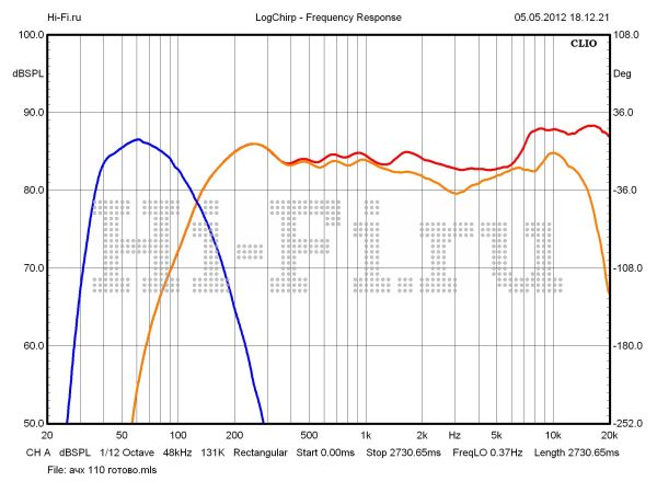

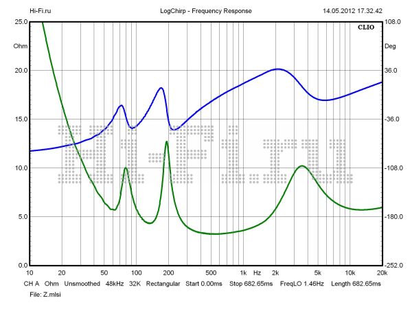

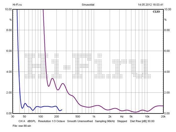

В тестируемой связке сателлитов TL2 и сабвуфера DSW Pro 440 wi компании Polk Audio последний выглядит старшим братом. Безусловно, его широкие технические возможности и характеристики позволят оказать необходимую поддержку столь компактной акустике. Если не предполагается использование внешнего кроссовера, то для стыковки этих компонентов необходимо установить регулятор частоты среза на 110 Гц. В таком случае графики АЧХ будут выглядеть, как показано на рис. 1. Нижняя рабочая частота комплекта равна 32 Гц (–10 дБ). Неравномерность в полосе средних частот составила не более 1,2 дБ. Все было бы просто отлично, если бы не повышенный уровень нелинейных искажений у колонок, который уже на средних громкостях явно проявляется ниже 300 Гц (рис. 3, фиолетовый граф). У сабвуфера искажения в этом диапазоне значительно меньше (синий граф). Импеданс акустики стабильный. С низким значением сопротивления в области средних частот (минимум 3,2 Ом) справится практически любой транзисторный усилитель (рис. 2).
