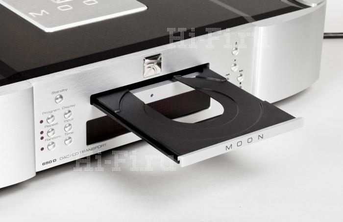

В плеере установлен транспортный механизм собственной разработки, изолированный от корпуса традиционным фирменным четырехточечным подвесом. Транспорт очень быстро распознает диски и практически моментально листает треки.

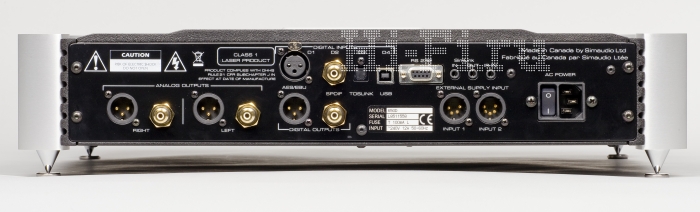

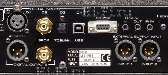

На задней панели присутствует богатый набор цифровых входов (аппарат позиционируется в первую очередь как ЦАП) и выходов. Из входов — балансный AES, небалансный S/PDIF на RCA, оптика TosLink и, полностью в духе веяний времени, компьютерный входной порт USB типа B. В ближайшее время будет доступна плата для апгрейда интерфейса USB, при помощи которой проигрыватели MOON 650D и 750D смогут обрабатывать цифровой поток, получаемый через USB, с параметрами вплоть до 24 бит/192 кГц. Цифровые выходы — тоже AES и S/PDIF. Кроме того, есть шины RS-232 и SimLink для соединения фирменных аппаратов той же линейки, а также два входа на четырехштырьковых гнездах XLR для внешнего блока питания (опция апгрейда, предварительно анонсированная Simaudio для своих проигрывателей). Аналоговые выходы представлены стереопарами RCA и XLR. Все гнезда разъемов крупные и позолоченные, просторно расставлены на металлической монтажной панели.

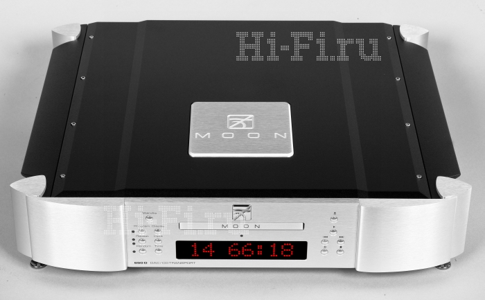

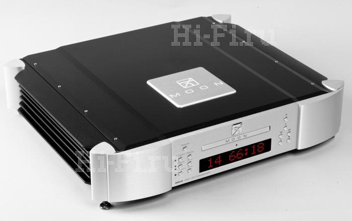

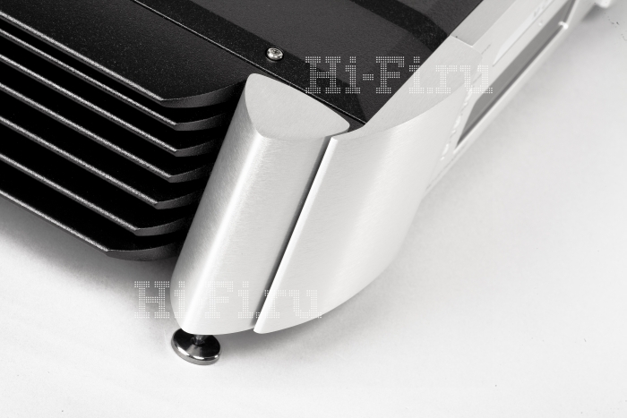

MOON 650D имеет необычную и стильную внешность. Он сделан весьма брутально, если ориентироваться по толщине металлических стенок и панелей, но благодаря превосходному дизайну выглядит чрезвычайно привлекательно. Слегка шероховатая поверхность черного цельноалюминиевого корпуса получена затиркой и последующей покраской. Мощные длинные ребра радиаторов по бокам подошли бы скорее сильно греющемуся усилителю, а не плееру. Верхняя крышка — профилированная, с утолщением от краев к центру, максимальной толщиной почти сантиметр, с крупным серебристым лого Moon на белом алюминиевом квадрате. Передняя панель сложной формы с изгибами по краям выполнена из великолепно отшлифованного серебристого алюминия толщиной до 15 мм. Корпус с боков сходится на четыре ножки в виде трехгранных брусков со скругленными мягкими гранями, все из того же белого металла. Они заканчиваются конусами регулируемой высоты с подпятниками для максимально ровной и не травмирующей установки плеера на любой поверхности. По центру фасада располагается ЖК-дисплей с крупными красными символами, отлично видимыми издалека. Две группы мелких, но удобных управляющих кнопок по бокам от него четко срабатывают от легкого нажатия. Они же продублированы на алюминиевом бруске пульта Д, с добавлением календаря прямого доступа к трекам. Проигрыватель смотрится одновременно надежно и элегантно и достоин высшего балла за дизайн и качество изготовления. Кроме того, импонирует продуманность разных мелких деталей, обеспечивающая не просто заявленное производителем, а действительно удобное использование аппарата.

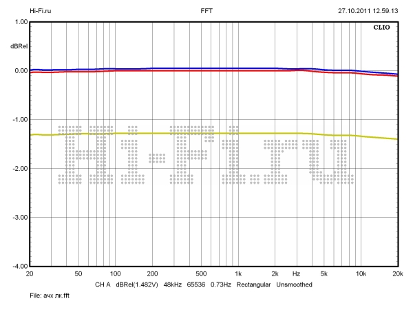

Нелинейность частотной характеристики и отличия для левого и правого каналов в диапазоне звуковых частот плеера Simaudio MOON 650D пренебрежимо малы (0,11 дБ спад на 20 кГц и 0,05 дБ разбаланс соответственно, рис. 1).

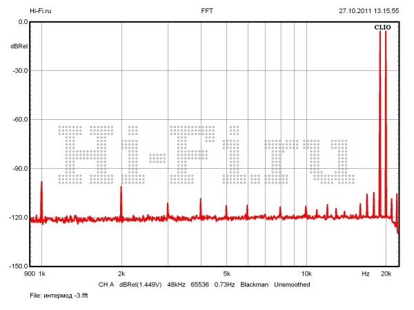

Выходное сопротивление стабильно во всей полосе и составляет 100 Ом. Продукты нелинейных (рис. 2; 1 кГц, –3 dBFS) и интермодуляционных (рис. 3; 19 + 20 кГц, –3 dBFS) искажений отчетливо видны на приведенных графиках, но их амплитуды невелики, и расчетные значения КНИ и КИИ не превышают соответственно 0,001% и 0,003%.
Общий вид и характерные особенности спектров практически не меняются для максимального уровня сигнала (0 dBFS). Взаимопроникновение сигнала между каналами не выделяется из-под шумовой планки даже в области высоких частот. Отношение сигнал/шум не менее 114 дБ. Максимальный уровень выходного сигнала равен 2,1 В. Устройство не инвертирует сигнал, меандр обрабатывается с минимальными следами переходных процессов.
