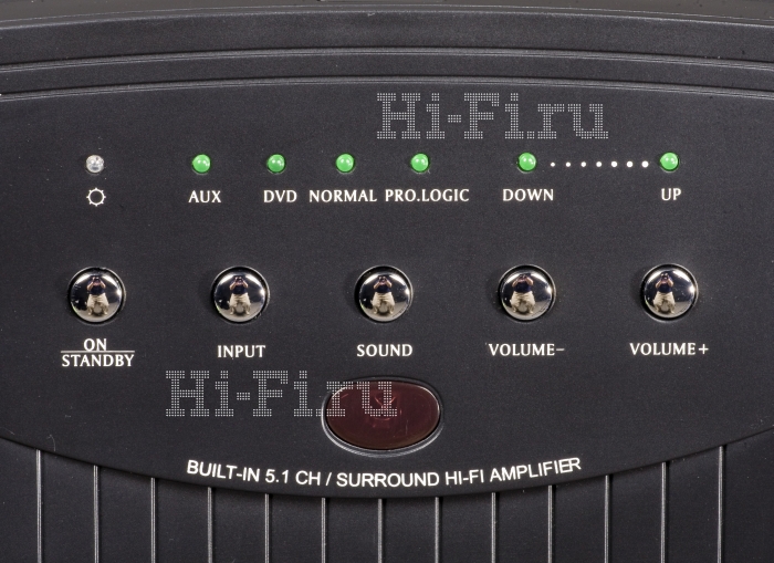

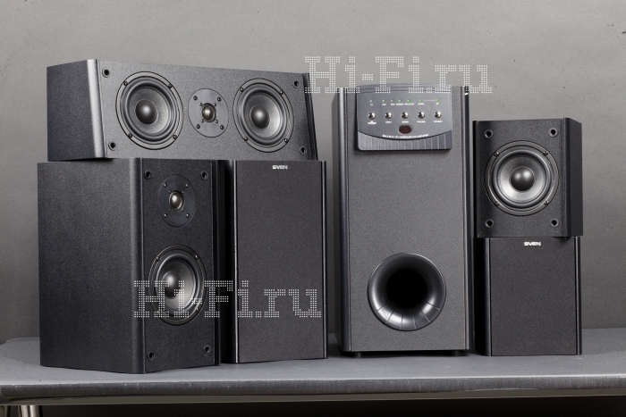

В отличие от младших моделей в этом комплекте фронтальные, тыловые и центральный спикер имеют неодинаковые габаритные характеристики. Выглядят все АС достаточно строго и аскетично. Во фронтальных колонках смонтировано по два динамика: мягкокупольная шелковая пищалка диаметром 25 мм и среднечастотный драйвер с целлюлозной диафрагмой диаметром 115 мм на длинноходном резиновом подвесе, обеспечивающем плотный и детальный саунд. На задней стенке кабинета присутствуют порт фазоинвертора и, к сожалению, две пружинные, а не винтовые клеммы. В центральном громкоговорителе такой же твитер, но СЧ-динамиков — два. А в тыловых кубиках пищалок нет и установлены широкополосные излучатели. Корпуса акустики из MDF отделаны натуральным шпоном черного цвета. Фасады закрыты аккуратными матерчатыми грилями. Главным модулем системы, несомненно, является импозантный активный сабвуфер, который не только оснащен своим собственным усилителем мощности, но и раскачивает остальные колонки. К тому же он оборудован процессором объемного звучания Dolby Pro Logic, что позволяет разложить обычный стереосигнал по всем сателлитам и имитировать окружающий саунд. Интересна конструкция НЧ-аппарата: излучатель расположен внутри его корпуса, а звук распространяется через круглый рупор в нижней части на фасаде. Помимо двух входных стереопар, здесь есть аналоговый многоканальный вход 5.1; все реализовано на привычных разъемах RCA. Поэтому пользователь, имеющий в ПК современную аудиокарту с декодером Dolby Digital и многоканальным выходом, может задействовать комплект Sven IHOO MT 5.1 P в роли домашнего кинотеатра на основе компьютера либо просто подключить к нему проигрыватель DVD или Blu-ray — при условии, что тот оснащен многоканальным выходом. С пульта ДУ можно управлять селектором входов, отключать звук одним нажатием кнопки, обнулять настройки, а также регулировать уровень громкости фронтальной и тыловой пары, центра и сабвуфера.

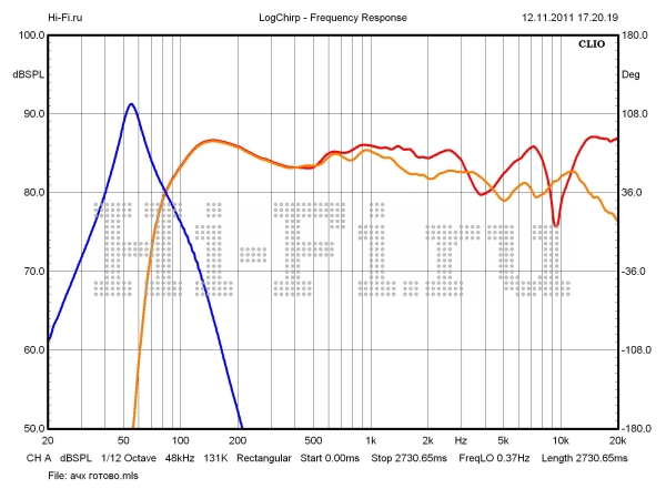

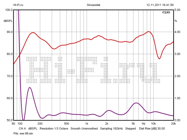

Интегрированный в корпус сабвуфера многоканальный усилитель отдает на каждый 4-омный сателлит до 15 Вт звуковой мощности (рис. 1). Учитывая чувствительность фронтальных колонок (85 дБ) и громкоговорителя центрального канала (86 дБ), этого достаточно для построения динамичной картины в небольшом помещении, да и комплектная акустика не будет перегружаться. Уровень нелинейных искажений при звуковом давлении 88 дБ на 1 м можно оценить на рис. 3 для центрального канала (фиолетовый граф). Нужно отметить, что показатели весьма достойные, а различимый рост искажений начинает наблюдаться при более высоких громкостях. АЧХ центральной и фронтальных АС (рис. 2) демонстрируют достаточно стабильное поведение чувствительности при правильном позиционировании последних. Акустика полностью перекрывает СЧ- и ВЧ-диапазон. Нижняя граничная частота спикера центрального канала составляет 100 Гц. Сабвуфер оказывает необходимую басовую поддержку, начиная с 39 Гц (–6 дБ).
