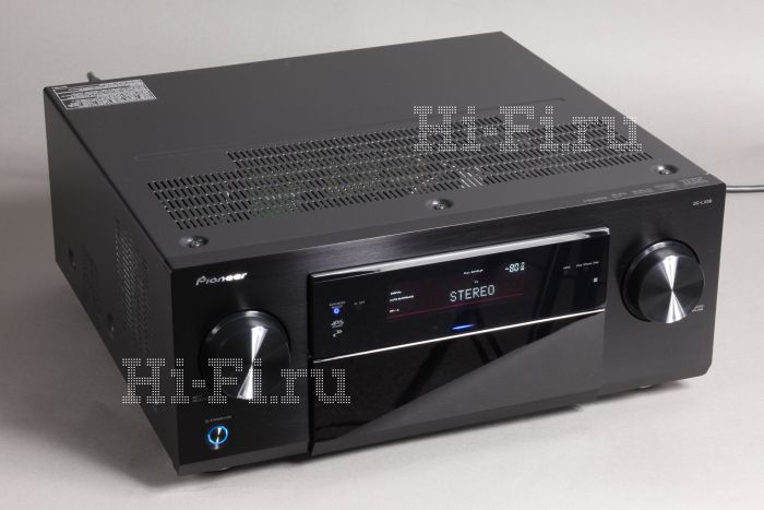

В отличие от топового AV-ресивера Pioneer с индексом SC-LX86 о новой младшей модели элитной линейки LX не скажешь, что это рестайлинг популярного аппарата VSX-LX55. Виной тому принципиальные отличия Pioneer SC-LX56 от предшественника в важнейшей для данного класса техники усилительной части
В представленном компанией Pioneer на сентябрьской выставке IFA 2012 в Берлине новом поколении AV-ресиверов элитной серии LX произошли революционные изменения. Теперь все три входящих в нее аппарата оснащаются знаменитыми модулями усиления Class D3 (раньше такие усилители работали лишь в двух старших ресиверах семейства). Более того, ими оборудован и компонент с индексом SC-2022, который возглавляет линейку бюджетных устройств. Как и в старших аппаратах семейства LX, в Pioneer SC-LX56 реализовано девять полноценных каналов усиления.

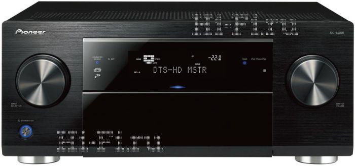

Внешность SC-LX56 целиком отвечает новой дизайнерской концепции Pioneer. Акцентирующими элементами на фасаде служат крупные рукоятки регулятора громкости и селектора входов с находящимися между ними накладкой из темного пластика, прикрывающей информационный дисплей, а также дверцей, за которой спрятаны вспомогательные органы управления и коммутация оперативного доступа. Отличительная черта новой модели — расширение функциональности порта HDMI, расположенного на лицевой панели ресивера. Теперь он поддерживает спецификацию MHL (Mobile High-Definition Link), а значит, к нему можно подсоединять смартфоны и планшеты под управлением ОС Android, причем они будут способны передавать видео с разрешением 1080p и многоканальное аудио вплоть до конфигурации 7.1. Соответствующий кабель входит в комплект поставки ресивера. Кроме того, вместе с аппаратом поставляется внешний адаптер беспроводных Wi-Fi-сетей Pioneer AS-WL300. Впрочем, SC-LX56 можно интегрировать в домашнюю компьютерную сеть и обычным способом, через порт Ethernet RJ-45. Мультимедийный потенциал модели традиционно для ресиверов фирмы весьма обширен. Единственное, он предполагает лишь воспроизведение музыкального материала и демонстрацию фотографий. Зато в список поддерживаемых форматов входят WAV и FLAC, причем до параметров 24 бит / 192 кГц.

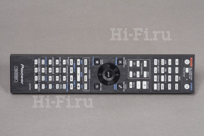

Если вы предпочитаете использовать в качестве пульта ДУ свой смартфон, то достаточно установить бесплатную утилиту iControlAV2012 (для мобильных устройств под управлением iOS и Android). Она откроет недоступные для обыкновенного пульта возможности управления и отображения информации. Благодаря поддержке протокола Apple AirPlay ресивер умеет принимать контент с «яблочных» гаджетов без помощи проводов (хотя по традиции комплектуется и специальным кабелем для подключения техники Apple к порту USB).

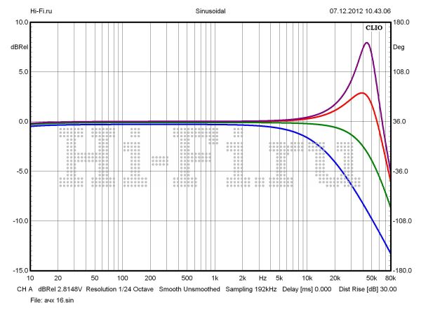

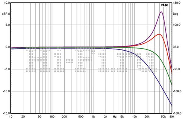

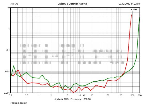

Pioneer SC-LX56 получил в свое распоряжение постоянно совершенствующийся фирменный модуль усилителей мощности Class D3, который дебютировал в предыдущем поколении ресиверов Pioneer. Правда, там им оснащались лишь старшие модели серии LX. Именно этот блок в большей части определяет возможности аудиотракта ресивера. Его отличительной чертой является поведение частотной характеристики в надтональной области: в ней отмечается изменение уровня сигнала при различных значениях сопротивления нагрузки. На рис. 1 показаны варианты для 16, 8, 4 и 2 Ом. Оптимальным балластом для выходных каскадов станет акустическая система, имеющая стабильное сопротивление 6 Ом в области высоких частот. В принципе допускается использование любой акустики с импедансом не менее 4 Ом. В этом случае частотные искажения в слышимой области будут находиться ниже порога различимости. В случае акустики с меньшим сопротивлением не только будет наблюдаться рост искажений, но и появится риск нестабильной работы аппарата в целом. Максимальная выходная мощность при 0,7% КНИ составляет 170 Вт для 8 Ом и 275 Вт для 4 Ом. Учитывая высокий КПД усилителя, следует предполагать малое изменение указанных величин при различном количестве активных каналов. Нелинейные искажения в диапазоне рабочих мощностей проявляются в крайне незначительной степени (рис. 2).
