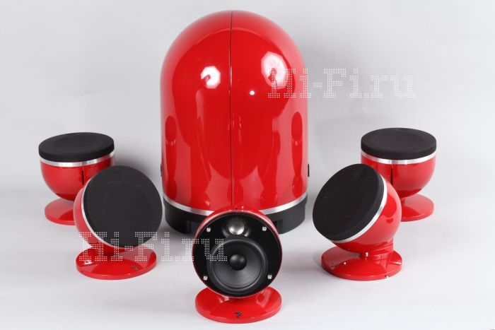

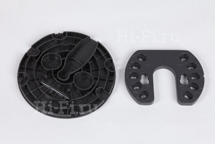

После первого знакомства с компонентами системы Focal Dome 5.1 понимаешь, что такой однокоробочный набор в современном стиле хай-тек придется по душе огромному числу потенциальных покупателей. Сателлиты очень красивы, а цвет корпуса может быть разный — красный, белый или черный. Мы, приступая к изучению модели, придумали девиз «Свобода в инсталляции», который как нельзя лучше характеризует возможности монтажа АС: конструкция позволяет размещать их в любом месте и положении — на фирменных стойках, полках, на стене, под потолком, на потолке. Сюда нужно добавить и способность работать вне помещения, например на террасе или в беседке на даче, даже в бассейне. То есть в каком-то смысле это всепогодная акустика. Дополняет систему Focal Dome 5.1 оригинальный активный сабвуфер. Но не будем опережать события и расскажем о тестировании комплекта подробно.

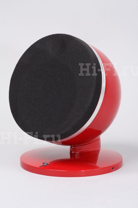

Серия Dome, по заявлениям производителя, — «компактная, легкая и универсальная в размещении, с изысканным дизайном и звучанием в полном соответствии с традициями Focal. Это настоящая элита, лишенная распространенных недостатков малоразмерных акустических систем и предназначенная для искушенной аудитории, не согласной на компромиссы в звучании. По многим ключевым технологиям акустика Dome тесно перекликается с серией Chorus V». Учитывая, что все пять сателлитов совершенно одинаковы, мы подробно опишем только одну единицу. Это симпатичный громкоговоритель, который представляет собой полусферу с круглой подставкой на крепком, но коротком шарнирном креплении. Подобное дизайнерское решение основано на вполне серьезных факторах — исключаются возникновение внутренних стоячих волн, а также дифракции звуковых волн на внешних панелях. Кроме того, акустика характеризуется весьма высокой допустимой мощностью, неожиданной для таких небольших размеров. Изготовлена АС из алюминия и покрыта рояльным лаком высочайшего качества. Кабинет поворачивается по вертикали на 90 градусов, что дает возможность, как мы сказали во вступлении, инсталлировать спикер в любом месте, придав ему какое угодно положение. Металлический мелкоячеистый гриль дополнительно покрыт особой звукопроводящей и влагоотталкивающей тканью. Под ним в тисненой пластиковой накладке смонтированы два излучателя. Специальный 25-мм твитер TNV с инвертированным куполом сделан из сплава алюминия и магния. Это способствует расширению диаграммы направленности и тем самым способствует выстраиванию очень точной звуковой сцены.

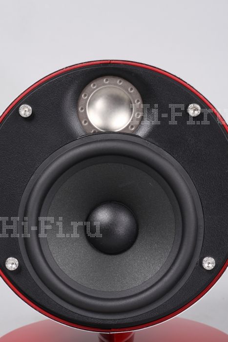

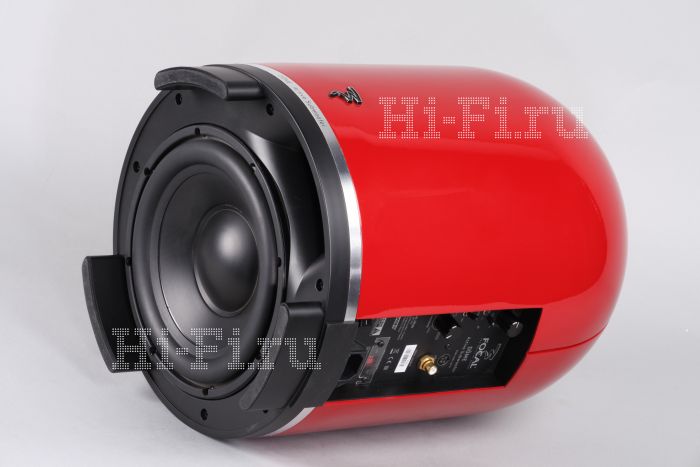

Под пищалкой находится 100-мм СЧ-вуфер из знаменитого Polyglass. Напомним, что это такая технология, когда на диффузор из целлюлозы нанесено с наружной стороны покрытие из мелких стеклянных шариков в связующем полимере. В итоге увеличивается отдача и чувствительность динамика. Частотный диапазон «купола» простирается от 80 до 28 кГц, а частота раздела кроссовера равна 2500 Гц. Если посмотреть внимательнее, то будет видно, что оба динамика расположены совсем рядом друг с другом, тем самым приближаясь к идеальному точечному излучателю. Следующий весьма важный для домашнего кинотеатра компонент — генератор частот нижнего регистра, называемый сабвуфером. Поскольку общая дизайнерская концепция определяет систему JMLab Focal Dome 5.1 как хай-тек или LifeStyle, габариты модуля не поражают огромными размерами, да и классическая кубическая форма не взята разработчиками на вооружение. Напротив, аппарат напомнил нам некий куполообразный снаряд или летающую конструкцию — словом, нечто из области научной фантастики. И снова мы отметили безупречную отделку и тщательное покрытие черным лаком высочайшего качества. Кстати говоря, сабвуфер Dome Sub — отнюдь не полубутафорский пассивный элемент, как часто бывает в однокоробочниках, а настоящий, активный, имеющий все необходимые регулировки и встроенный усилитель мощности. Между прочим, этот последний — знаменитый гибридный стоваттный BASH. О нем стоит сказать отдельно. Создатель и поставщик импульсного усилителя BASH — канадская компания Indigo. По данным производителя, усилители BASH по качеству звучания приближаются к традиционным, работающим в классе АВ, а по экономичности слегка уступают цифровым собратьям D-класса. Но это, конечно, касается низких частот. Система излучения в сабвуфере — down firing, то есть 210-мм фирменный драйвер Polyflex из поликарбоната установлен в днище кабинета и направлен раструбом вниз, а поскольку наш «летающий объект» стоит на трех продолговатых опорах, то бас как бы вытекает из-под него и распространяется во все стороны. Нижняя воспроизводимая аппаратом частота — 39 Гц, а верхняя — 170 Гц. Переключатель фазы имеет два положения — 0 и 180 град. Естественно, имеется регулятор уровня громкости, а пошаговая регулировка кроссовера позволяет оперировать значениями в 60, 70, 90, 170 Гц и Dome — при использовании трифоника рекомендуется выбрать именно его. При длительном отсутствии сигнала питание усилителя будет автоматически отключено. Модуль оборудован входами высокоуровневым и LFE.

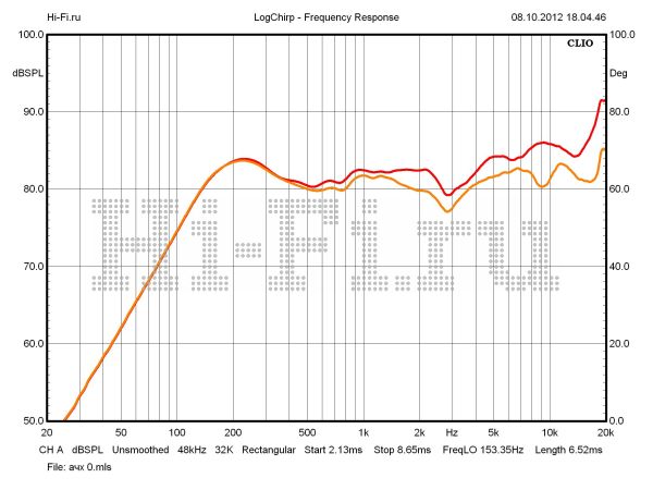

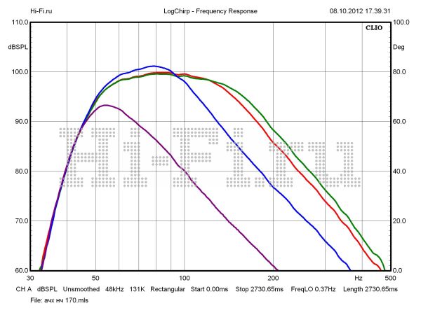

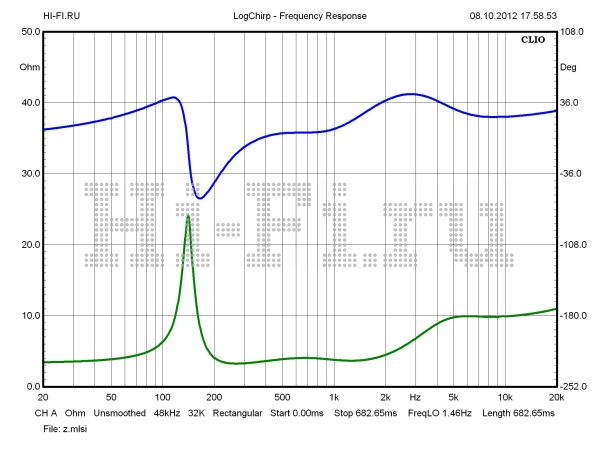

Сателлиты комплекта Focal Dome 5.1 по значению входного сопротивления следует охарактеризовать как низкоомные. Несмотря на указанный номинальный импеданс 8 Ом, акустика имеет очень широкую полосу частот, в которой значения рассматриваемого параметра ниже 4 Ом, а минимум составляет 3,2 Ом (рис. 1). Это следует учитывать при выборе усилительного компонента системы и убедиться, что он способен качественно работать с подобной нагрузкой. График АЧХ весьма стабилен в очень важном для слухового восприятия интервале от 300 Гц до 2 кГц (рис. 2). Положительный дисбаланс в высокочастотном диапазоне легко устраняется правильным позиционированием АС относительно слушателя. Подъем чувствительности в нижней октаве средних частот незначителен и позволяет осуществить точную стыковку с комплектным сабвуфером. Регулятор частоты среза кроссовера, интегрированного в корпус последнего, должен быть установлен в положение Dome. Если при этом все же будет ощущаться избыток баса в районе 100—160 Гц, то нужно перевести регулятор на 90 Гц. Частотные характеристики бас-машины показаны на рис. 3 — для значений 60, 90, 170 Гц и позиции Dome (красным).
