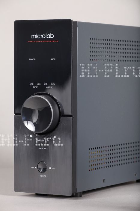

Коробка массой около 17 кг с самого начала настроила на позитивный лад. В то время как конкуренты за похожую цену предлагают крохотные пластиковые сателлиты и встроенный в сабвуфер усилитель, Microlab FC 360 5.1 привлекает потенциальных покупателей массивными корпусами колонок из древесных плит, да еще и с приятной отделкой под искусственную кожу. Кабели несъемные, но достаточно длинные. В частности, у тыловых спикеров они почти пятиметровые, и это обстоятельство значительно расширяет список допустимых вариантов инсталляции. Эх, были бы еще встроенные проушины для монтажа на стену… Зато отдельный усилительный блок — редкость для компьютерной акустики этой ценовой категории. Его вертикально ориентированный корпус с большим регулятором громкости и дисплеем можно поставить сбоку от стола или рядом с монитором.
Аналоговые источники звука — стереофонический и многоканальный — подключаются именно к этому блоку. Все АС в наборе Microlab FC 360 5.1, включая сабвуфер, пассивные. Тканевые грили закреплены наглухо, поэтому рассмотреть и сфотографировать излучатели, не повредив акустику, невозможно. Однако из официального описания известно, что в фазоинверторном НЧ-модуле установлен басовик с диффузором диаметром 16,5 см, а в сателлитах — широкополосный динамик диаметром 6,3 см (по одному во фронтальных и тыловых спикерах и два в центральной АС). Мы решили тестировать комплект в условиях, максимально приближенных к боевым: на рабочем столе и с компьютером в роли источника; звуковая карта, по счастью, там вполне приличная. Microlab FC 360 5.1 порадовала достаточно динамичным и основательным звучанием при воспроизведении кинофильмов и концертов. Главное — не ставить сабвуфер на стол: только на пол! По идее поле деятельности рассматриваемой системы — пространство перед монитором, однако ее потенциала хватило для озвучивания целого кабинета площадью 12 м2, причем запас неискаженной громкости оказался приемлемым даже в таком варианте. Настроен комплект неплохо: для создания сбалансированного поля потребовалось лишь чуть-чуть убавить при помощи прилагаемого пульта громкость сабвуфера и центрального спикера. Хочется отметить и удачное согласование НЧ-модуля с сателлитами, несмотря на высокую, хотя и типичную для этого класса акустики частоту сопряжения в районе 200 Гц. Явных паразитных резонансов АС не имеют, поэтому диалоги и музыка в кино звучали чисто, хорошо передавался объем. Претензии возникли лишь к жестковатой подаче верхнего регистра, но при наличии в компьютере программного эквалайзера эту неприятную особенность можно с легкостью нивелировать. В общем, Microlab FC 360 5.1 вполне по силам превратить рабочее место или небольшую комнату в кинотеатр. Готовьте источник с многоканальным аналоговым выходом!

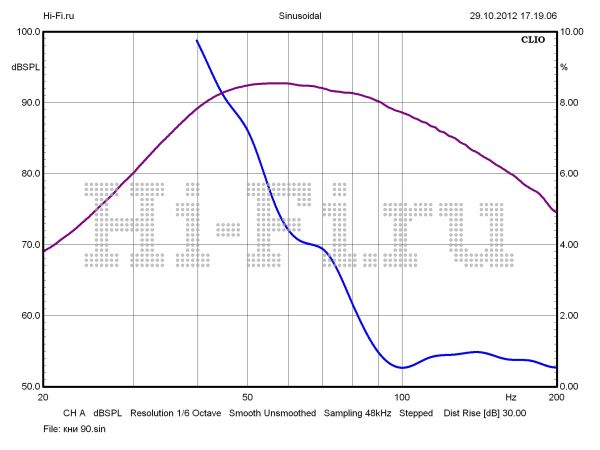

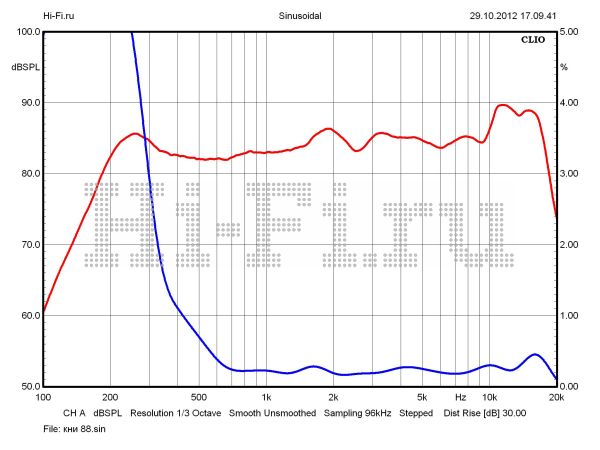

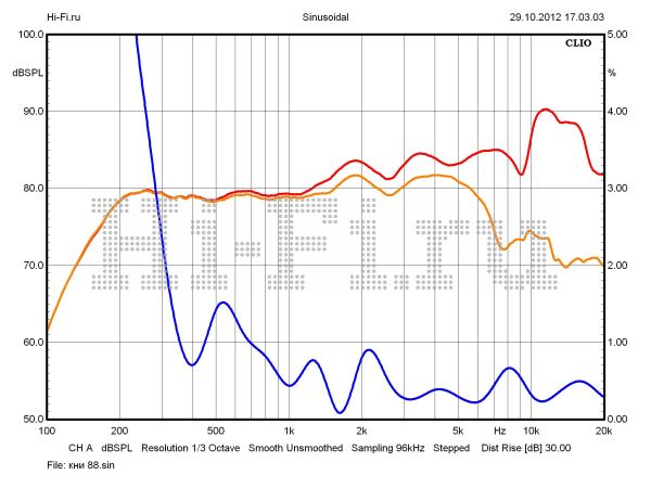

АЧХ колонок из комплекта Microlab FC 360 5.1 можно оценить на твердую четверку, однако лишь для полосы частот выше 200 Гц. Центральный спикер вообще отыгрывает эту область, не покидая коридор шириной 3,5 дБ (рис. 2). У тыловых колонок повышенный уровень отдачи на ВЧ, но он не приведет к акценту в этой области, если слушатель не будет находиться на центральной оси излучения. Но направленность излучения узкая, и смещение на угол более 30 градусов приведет к противоположному результату (рис. 1, оранжевый граф, 45 градусов). Проблемной зоной всего комплекта является участок от 100 до 200 Гц. Стыковка с сабвуфером происходит с большим провалом. Спад характеристики последнего на 6 дБ фиксируется на отметке 135 Гц, а сателлиты начинают работать не раньше 170 Гц. Да и уровень КНИ у них здесь при звуковом давлении 88 дБ выше порога различимости. Правда,  при меньшей громкости картина более благоприятная.
