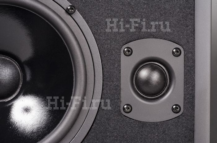

При работе над серией Wafer перед инженерами PMC стояла сложная задача — разместить фирменную трансмиссионную линию в корпусе, глубина которого едва превышает 10 см. Подобный форм-фактор позволяет вешать такие колонки на стену рядом с современным телевизором или проекционным экраном и освободить, к радости домочадцев, домашний кинозал от нагромождения больших деревянных ящиков, сжирающих бесценные квадратные метры жилой площади. Конструктивные особенности PMC Wafer2 исключают любые варианты установки, кроме навесного монтажа. Вся необходимая для крепления АС к стене оснастка, а также шаблон для разметки монтажных отверстий входят в комплект поставки, для инсталляции вам понадобятся лишь перфоратор и набор буров. В номенклатуре компании существует модификация этой модели PMC Wafer2 inwall для монтажа в специально подготовленных в стене нишах, тогда акустика будет смонтирована на стене заподлицо. Конечно, PMC не стала пионером в производстве подобного рода колонок, однако именно британским инженерам удалось избежать компромиссов, сопутствующих обычно АС, выполненных в данном форм-факторе. Как следствие небольшой глубины, корпус таких спикеров обладает лицевой панелью большой площади. Еще, кроме компоновки трансмиссионной линии в стесненных условиях, пришлось решать проблему паразитных отражений от фасада и стены вокруг акустической системы. Справиться с этим помог специально разработанный инженерами PMC демпфирующий материал Stealth Baffle, нормализующий исходящие от Wafer2 звуковые волны. В результате всех предпринятых мер фирменный звуковой почерк PMC узнается сразу, невзирая на конструктивные особенности. В отличие от большинства акустических систем колонки PMC серии Wafer продаются поштучно. Это связано с тем, что данная модель способна с успехом выступать и в качестве фронтальной или тыловой акустики, и в роли громкоговорителя центрального канала. Благодаря применению технологии TT-Technology (Twin Tweeter Technology) колонки можно вешать на стене как вертикально, так и горизонтально, не забыв при этом переключить один из двух тумблеров на лицевой панели. АС построены по двухполосной схеме, однако твитеров здесь два. В зависимости от ориентации корпуса задействуется один излучатель из этой пары, поэтому при любом расположении колонки высокочастотный динамик будет всегда располагаться над басовиком. Второй тумблер регулирует уровень отдачи в ВЧ-диапазоне, что позволяет оптимизировать звучание PMC Wafer2 в конкретных условиях помещения прослушивания. Если ваш кинозал прошел хорошую акустическую обработку, то достаточно оставить этот переключатель в среднем положении, если же помещение переглушено или, наоборот, страдает переотражениями звуковых волн, то с его помощью можно попытаться скомпенсировать подобные дефекты. Колонки выпускаются с корпусами черного или белого цвета, что позволяет подобрать наиболее гармоничный в конкретном интерьере вариант.
После начала прослушивания сразу обращает на себя внимание быстрый и правильный бас, с трудом ассоциирующийся с корпусами столь скромного размера и небольшой глубины. Следом оцениваешь поразительное разрешение создаваемой звуковой картины и умелое воссоздание объема. При этом использование в системе окружающего звучания идентичных колонок дает возможность получить полностью монотонное звуковое поле. При перемещении виртуального источника звука в пространстве рисуется непрерывная и однородная траектория объекта. Построив систему на базе PMC Wafer2 и с хорошим кинотеатральным процессором или топовым AV-ресивером, отличающимся качественным декодированием саундтреков, вы получаете шанс создать дома неординарный домашний кинотеатр. Повышая громкость, проверяем перегрузочную способность акустики и опять удивляемся результату, достигнутому английскими инженерами, — при оценке звучания PMC Wafer2 не нуждаются в скидках на специфические конструктивные особенности. Работа на внушительных уровнях громкости не приводит к заметному росту искажений, а динамические пики отрабатываются хлестко.

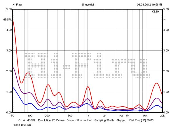

Даже при высоком уровне сигнала (94 дБ, красный граф) проблемные участки лишь намечаются и продукты нелинейных искажений не будут различимы (рис. 3). Среднее значения КНИ при 88 дБ для интервала 160 Гц — 10 кГц составляет 0,33%.
