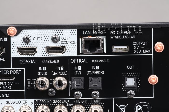

В домашнюю компьютерную сеть ресивер интегрируется как обычным способом — через Ethernet, так и беспроводным — в комплекте поставки есть внешний адаптер сетей Wi-Fi Pioneer AS-WL300. Помимо доступа к трансляциям сотен интернет-радиостанций и возможности воспроизводить музыкальные файлы с серверов DLNA в сети, такое подключение позволяет использовать смартфон или планшетный компьютер в роли продвинутого пульта ДУ — нужно лишь установить специальное приложение iControlAV2012 для операционных систем iOS и Android.

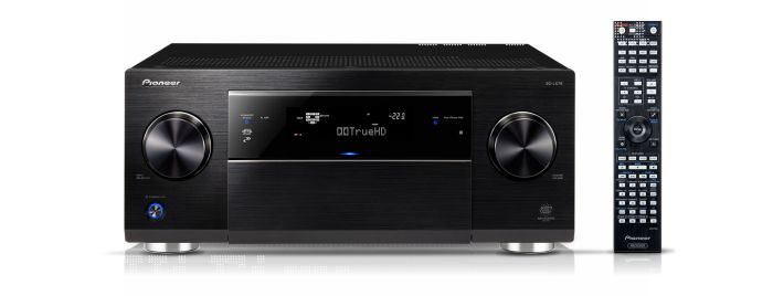

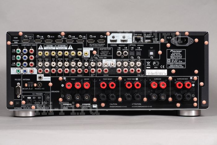

Внешний дизайн и внутренняя компоновка в точности повторяют старшую модель Pioneer SC-LX86. Стильный алюминиевый фасад украшен строгой составной накладкой. Верхняя ее часть из темного пластика закрывает крупный информационный дисплей, а нижняя представляет собой дверцу, под которой прячутся клавиши управления режимами работы устройства и разъемы оперативной коммутации. Несмотря на внушительный размер корпуса, внутри него довольно тесно. Привычный ребристый радиатор охлаждения выходных усилительных каскадов там отсутствует, а модуль усиления заключен в стальной кожух и смонтирован у задней стенки. Над ним в несколько этажей собраны электронные платы ресивера. Огромный силовой трансформатор с Ш-образным сердечником установлен за лицевой панелью слева. Рядом с ним находятся платы блока питания. Единственный маленький вентилятор охлаждения встроен в боковую стенку кожуха усилительного модуля. Для подключения акустических систем предназначены 11 пар винтовых терминалов, то есть ресивер допускает одновременное использование двух дополнительных пар фронтальной акустики — Front High и Front Wide. Правда, каналов усиления здесь всего девять, потому задействованную в данный момент пару придется выбирать через системное меню. Впрочем, при необходимости реализовать схему 11.2 можно применить внешний двухканальный усилитель мощности — аппарат оснащен полноценным выходом 11.2 с предварительных каналов усиления.

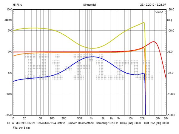

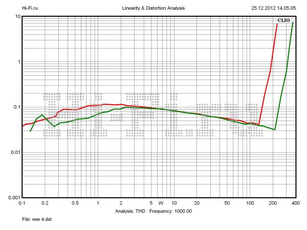

По характеристиками аудиотракта AV-ресивер Pioneer SC-LX76 полностью идентичен флагманской модели SC-LX86. Поведение АЧХ выявляет характерные особенности всей линейки этой серии, что выражается в изменении поведения графика на высоких частотах при различных по величине сопротивления нагрузках на выходе. Полоса пропускания на балласте сопротивлением 8 Ом в сквозном режиме прохождения сигнала составляет не менее 70 кГц (–3 дБ). Неравномерность в области слышимых частот не превышает 1 дБ (рис. 1). При активном темброблоке полоса воспроизводимых частот сужается до уровня 24 кГц. Коэффициент демпфирования усилительных каскадов достаточно большой — 125 ед. Отношение сигнал/шум равно 108 дБА. Проникновение сигнала между каналами крайне мало и в области высоких частот фиксируется на отметке –83 дБ (10 кГц). Гармонические искажения измеряются сотыми долями процента практически при любой громкости и частоте сигнала. Максимальная выходная мощность на нагрузку сопротивлением 4 Ом при КНИ 0,7% составила 300 Вт (рис. 2).
