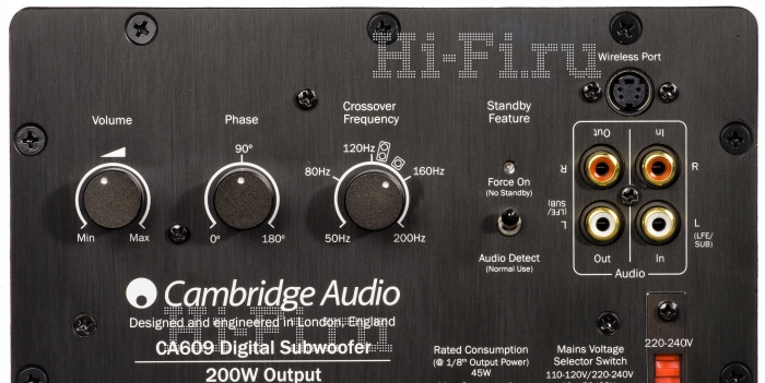

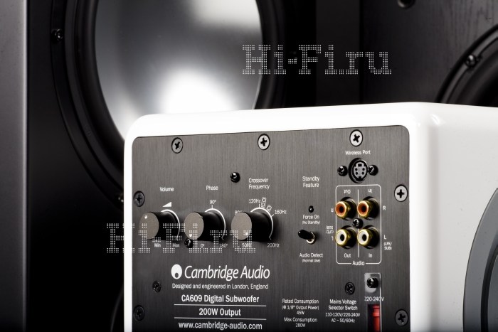

Cambridge Audio Minx X200 не только самый маленький и легкий, но и самый стильный участник нашего теста. Небольшой корпус из MDF правильной кубической формы отделан роскошным белым рояльным лаком и опирается на аккуратные резиновые ножки, обеспечивающие виброразвязку с полом или иной поверхностью, на которой стоит этот малыш. Фасад полностью закрыт светло-серым матерчатым съемным грилем, а под ним находится небольшой излучатель с алюминиевым куполообразным диффузором диаметром 16,5 см на резиновом подвесе. На боковых стенках корпуса смонтированы два пассивных радиатора BMR (Balanced Mode Radiator) аналогичного размера, окрашенные в серебристый цвет и открытые взору. Вся коммутация и органы управления сконцентрированы на задней панели. Уровень усиления, частота среза кроссовера и фаза сигнала регулируются плавно. Пара низкоуровневых входов дополнена аналогичными выходами, благодаря чему можно составлять цепочки сабвуферов для увеличения отдачи и улучшения распределения баса в помещении.
Данный аппарат самый младший в серии Minx, куда еще входят модели X300 и X500, различающиеся мощностью встроенного усилителя (300 и 500 Вт соответственно), размером излучателя и пассивных радиаторов (20 и 25 см), габаритами и весом корпусов. Отделка может быть как белоснежной, так и классическим черным рояльным лаком. Помимо сабвуферов, в линейке Minx есть миниатюрные стильные сателлиты Min 10 и Min 20, являющиеся идеальными партнерами для НЧ-модулей Minx. В комплекте они образуют гармоничную компактную многоканальную акустическую систему для небольших помещений, и если предъявлять к столь стильным наборам адекватные их возможностям требования, то они отплатят комфортным и плотным саундом с прекрасной локализацией образов и отработкой мельчайших деталей звуковой картины. Но вернемся к Minx X200. Безусловно, физику не обманешь — компактные габариты и небольшой вес не позволяют этому аппарату нырять слишком глубоко. Однако в качестве ассистента миниатюрной акустики, чей рабочий диапазон начинается от 120—130 Гц, он подойдет прекрасно. Малыш обеспечивает быстрый и упругий бас, аккуратно срезая самую нижнюю часть спектра, что страхует его от искажений даже на весьма приличных уровнях громкости. Cambridge Audio Minx X200 обладает очень ценным для сабвуфера свойством — умением растворяться в системе, поэтому и при сопровождении кинофильмов, и при работе в составе трифоника его вклад не акцентируется и определяется, только если выключить питание устройства на ходу. Лишь при воспроизведении задорных рок-композиций проявилась особенность НЧ-модулей на базе небольших динамиков с длинноходными диффузорами — бас не всегда успевает за ритмом, смазывая низкочастотную поддержку.

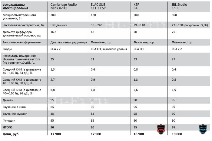

Результаты измерений:
Размер имеет значение: таков один из основных постулатов проектирования сабвуферов. Компактные бас-машины всегда обладают более скромными параметрами, чем полноразмерные аппараты. Модель Cambridge Audio Minx X200 не явилась исключением из этого правила. Значение нижней граничной частоты 35 Гц (по уровню -10 дБ) — худшее в рамках нашего теста. Учитывая прирост уровня КНИ в первой октаве низкочастотного диапазона, рабочую полосу мы бы ограничили пределами 40—120 Гц. Здесь следует отметить и невысокий запас мощности. При уровне сигнала выше 90 дБ (1 м) искажения на краях указанного интервала частот заметны не только измерительным устройствам (рис. 2, КНИ для 84, 90 и 96 дБ), но и на слух. Регулировка частоты среза осуществляется в границах от 176 до 81 Гц по уровню –6 дБ (рис. 1), что несколько расходится с цифрами, нанесенными на регулятор сабвуфера (200—50 Гц). Но в средней части диапазона (100—140 Гц) указанные значения соответствуют действительности с высокой достоверностью. Спектр затухания сигнала можно охарактеризовать как умеренный (рис. 3).

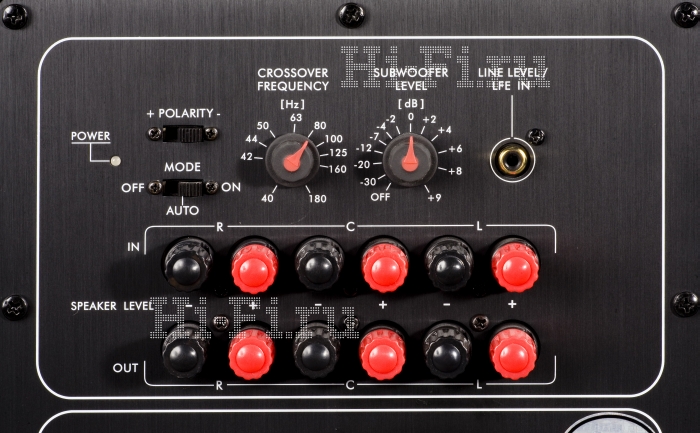

Довольно крупный прямоугольный корпус из MDF декорирован матовым деревянным шпоном черного цвета и установлен на массивные резиновые опоры. Фасад полностью закрыт матерчатым грилем на магнитных защелках с большим отверстием в нижней части под крупный порт фазоинвертора. Динамическая головка с алюминиевым диффузором на резиновом подвесе диаметром 18 см смонтирована здесь же, на лицевой панели. Такое размещение излучателя и порта фазоинвертора позволяет ставить сабвуфер вплотную к стене, что во многих случаях существенно упрощает инсталляцию. Производитель предлагает для ELAC SUB 111.2 ESP широкую гамму цветов отделки, среди которых черный, белый, серебристый, титановый и вишневый. Коммутация и органы управления сконцентрированы на задней стенке корпуса. Низкоуровневый вход у сабвуфера только один — для подсоединения AV-ресивера и обслуживания канала низкочастотных эффектов LFE, зато целых шесть пар акустических терминалов — три входных для подключения фронтальных и центрального каналов ресивера, и три выходных для соответствующих колонок. Таким образом, ELAC SUB 111.2 ESP обладает самыми богатыми коммутационными возможностями среди участников теста и единственный предлагает наиболее правильную схему составления трифоника, когда рабочие диапазоны АС и сабвуфера разделяются кроссовером последнего. Этот вариант подключения будет особенно полезен при интеграции аппарата в состав стереофонической системы на базе интегрального усилителя, лишенного выходов с каскадов предварительного усиления. Уровень усиления и частота среза кроссовера регулируются плавно, а фаза сигнала меняется ступенчато между значениями 0 и 180 градусов. Также есть возможность управлять автоматом отключения питания при отсутствии полезного сигнала на входе сабвуфера. Мощность встроенного усилителя на фоне конкурентов по тесту не поражает воображение — гарантируется 80 Вт в продолжительном режиме и до 120 Вт в пике.
Как и ожидалось, при сопровождении кинофильмов ELAC SUB 111.2 ESP продемонстрировал гораздо более глубокий бас, чем предыдущий участник. Все же габаритно-массовые характеристики здесь имеют значение и сыграли свою определяющую роль. Аппарат обеспечил окружающему звучанию домашнего кинотеатра надежный и плотный низкочастотный фундамент, однако в самом низу бас показался немного рыхлым и расфокусированным — неизбежное следствие фазоинверторного акустического оформления. В напряженных сценах блокбастеров, а особенно при исполнении задорных рок-композиций хотелось бы побольше напора и собранности баса. При этом вклад ELAC SUB 111.2 ESP в звучание системы был четко различим, но совершенно ненавязчив, что говорит о хорошей согласованности работы низкочастотного модуля с остальными колонками. Этот сабвуфер можно смело рекомендовать в партнеры для комплекта небольших сателлитов — в результате вполне реально будет получить гармоничную и весьма выразительную систему окружающего звучания.

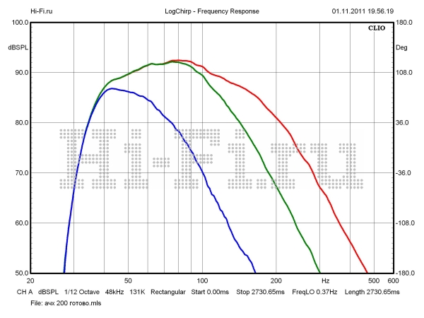

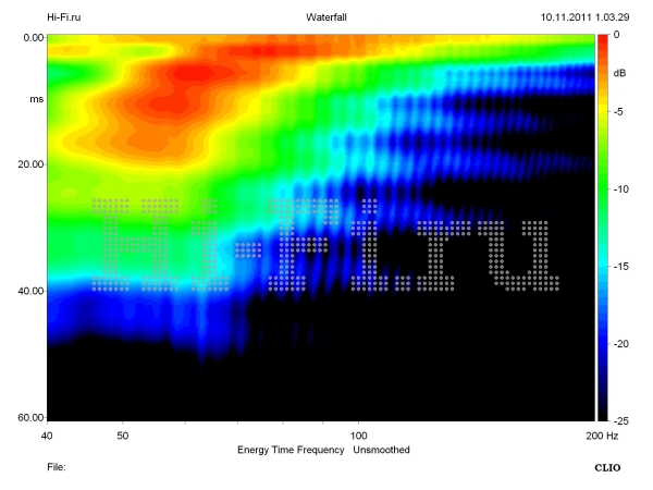

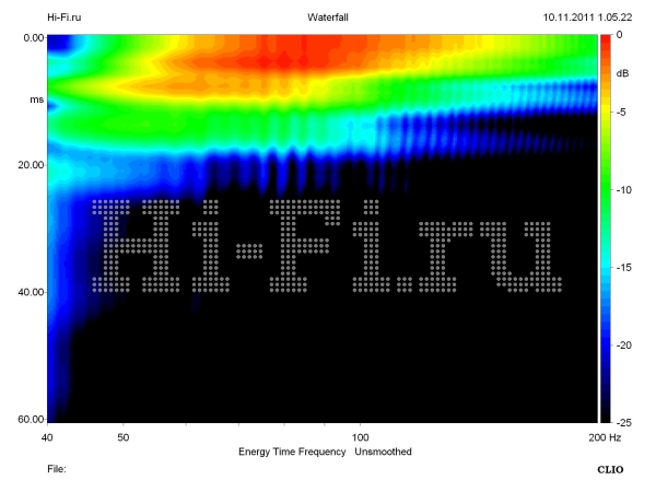

График амплитудно-частотной характеристики сабвуфера ELAC SUB 111.2ESP демонстрирует широкую зону стабильной чувствительности от 40 до 170 Гц (рис. 1), что дает возможность качественно согласовать его с любыми типами сателлитов. Разграничить полосы пропускания можно при помощи встроенного кроссовера, но при этом рекомендуем к значению, указанному на регуляторе, прибавлять 40 Гц. Так, для того чтобы частота среза характеристики составляла 120 Гц по уровню –6 дБ, ручку необходимо установить в положение 80 Гц. Нижняя граничная частота, рассчитанная по спаду графика, составляет 31 Гц. Уровень нелинейных искажений в этой области спектра имеет существенный рост лишь при высоком уровне сигнала (рис. 2). Среднее значение КНИ при уровне громкости 90 дБ составило менее 1%, что является очень хорошим результатом. Время затухания сигнала на частотах выше 70 Гц невелико. Ниже этой границы послезвучия более продолжительны, что может приводить к возникновению эффекта гула при прослушивании музыкального материала.

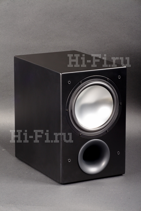

Модель C4 входит в младшую линейку Hi-Fi-акустики KEF. Причем он единственный сабвуфер, предлагаемый для колонок этой серии. Его кубический корпус средних размеров выполнен из MDF и отделан матовым шпоном черного цвета (других цветовых решений для данного аппарата нет). Лицевая панель полностью закрыта съемным грилем, за исключением тонкой щели порта фазоинвертора в нижней части. Поскольку динамическая головка и порт фазоинвертора выведены на фасад, сабвуфер можно ставить вплотную к стене, что упрощает инсталляцию. В целом дизайн мы бы охарактеризовали как весьма скромный — KEF C4 явно не претендует на то, чтобы быть в центре внимания. Гриль скрывает диффузор излучателя диаметром 20 см, смонтированного на толстом и мягком резиновом подвесе. Раскачивает головку усилитель мощностью 200 Вт, работающий в классе D. Все органы управления и коммутационные разъемы сконцентрированы на задней стенке корпуса. Уровень усиления и частота среза кроссовера четвертого порядка здесь регулируются плавно, причем шкала изменения частоты нелинейная — она растянута внизу диапазона. Фаза сигнала изменяется переключателем между значениями 0 и 180 градусов. Вход у KEF C4 единственный — низкоуровневый. В целом конструкция хорошо знакомая, но очень качественно исполненная. Есть у аппарата и изюминка, выделяющая его из рядов конкурентов, — эквалайзер, позволяющий ступенчато увеличивать отдачу на 6 и 12 дБ на частоте 40 Гц; с его помощью можно компенсировать акустические особенности кинозала в самой проблемной области частотного диапазона. Автомат управления питанием в зависимости от наличия полезного сигнала на входе сабвуфера всегда активен — возможность его отключения производитель не предусмотрел.
При сопровождении кинофильмов KEF C4 обеспечил нашему домашнему кинотеатру весьма и весьма достойный низкочастотный фундамент. Его звучание отличалось глубиной, сочетавшейся с упругостью и быстротой выдаваемого баса. Инженеры KEF смогли найти в этой модели ту зыбкую грань, после которой сабвуферы, оснащенные портом фазоинвертора, гипертрофируют бас, превращая его в рыхлый низкочастотный гул. Здесь же эта грань четко определена, и С4 всегда остается по эту сторону баррикад. НЧ-импульс, сопровождающий появление Чужого в сцене, открывающей режиссерскую версию фильма «Чужие против Хищника. Реквием», был отчетливо обозначен, но не вызвал перегрузки системы, что нередко случается и с устройствами рангом выше. Подобный характер саунда пришелся очень кстати и при воспроизведении музыкальных треков. Даже в самых энергичных и задорных рок-композициях партия баса неизменно держалась в общем ритме, подстегивая и дразня слушателей. Безусловно, KEF C4 оказался самой универсальной моделью в тесте, что для сабвуфера является свидетельством высокого класса.

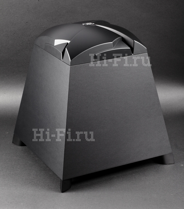

Самый-самый участник сегодняшних соревнований: самый крупный, самый тяжелый, самый мощный, с самым большим излучателем и, конечно, самый дорогой
Как театр начинается с вешалки, так и бытовая электроника начинается с коробки. Если бы в перечень наших критериев попала опрятность упаковки, то JBL Studio 150P опередил бы в этой дисциплине своих конкурентов с большим отрывом. Красочная коробка, украшенная фотографиями, на фоне унылых канцелярских собратьев выглядит празднично. Очевидно, производитель реализует большую часть своей продукции в супермаркетах электроники, что заставляет обращать на упаковку повышенное внимание. Однако и внешность самого сабвуфера не назовешь ординарной. Крупная, но очень аккуратная пирамида заканчивается пластиковой накладкой весьма причудливой формы, исключающей установку сверху горшка с цветами или иных интерьерных украшений. Жена будет огорчена, а мы, как апологеты домашнего кинотеатра, запишем эту особенность в актив аппарата. Детали, выделяющие модель из общего ряда, на этом не заканчиваются. JBL Studio 150P — единственный сабвуфер в тесте, излучающий вниз, и потому пирамида его корпуса покоится на внушительных опорах, обеспечивающих достаточный зазор между ним и полом. Большое отверстие порта фазоинвертора тоже выведено на днище корпуса. Динамическая головка с диффузором диаметром 25 см раскачивается усилителем, работающим в классе D и отдающим внушительные 300 Вт, которые при пиковых нагрузках возрастают до 500 Вт. Все перечисленные величины рекордные в нашем тесте — конкуренты не могут похвастаться ни столь крупными динамиками, ни такой высокой мощностью усилителей. Коммутация, как обычно, сконцентрирована на задней стенке корпуса. Вход здесь только один — низкоуровневый на паре разъемов RCA. Есть возможность отключения кроссовера для случая, когда сабвуфер соединяется с каналом LFE кинотеатрального ресивера. Регулировки уровня усиления и частоты среза плавные, а фаза сигнала переключается между значениями 0 и 180 градусов. В комплект поставки модели заботливо включен межблочный кабель достаточной длины для соединения с AV-ресивером, кинотеатральным процессором или стереофоническим усилителем. Автомат управления питанием аппарата в зависимости от наличия полезного сигнала на его входе всегда активен.
Потребовалось совсем немного времени после начала тестирования, чтобы удостовериться, что JBL Studio 150P заслуживает внесения в свою копилку еще одного эпитета «самый». Он, бесспорно, самый басовитый участник нашей подборки. Впрочем, это было предсказуемо с учетом его характеристик. Аппарат уверенно нырял в глубокие пучины саундтрека, извлекая из него просто тектонические подробности. Бас наконец-то обрел ожидаемый масштаб, и, хотя до передвижения мебели дело, конечно, не доходило (все же класс устройства совсем не тот), размах катаклизмов на экране JBL Studio 150P иллюстрировал ярко. Однако сквозь американскую удаль и напор в самом низу рабочего диапазона порой проступал тот самый предательский гул, что характеризует пусть и сиюминутную, но потерю контроля над басом. И если в кино эта особенность не слишком досаждала, то при исполнении ритмичных и заводных музыкальных композиций она проявлялась чаще.

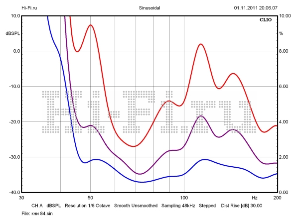

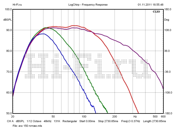

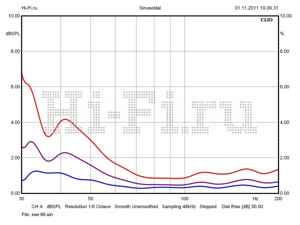

По совокупности измеренных параметров JBL Studio 150P является лидером нашего теста. Значения нелинейных искажений ниже порога различимости во всей рабочей полосе частот при любых уровнях выходной громкости (рис. 2 для 84, 90 и 96 дБ), что определяет большой энергетический запас модели. Средние значения этого показателя скорее свойственны более высоким звуковым частотам. Так, при громкости 84 дБ КНИ был равен всего лишь 0,4%. Нижняя граничная частота составила 27 Гц, что соответствует данным производителя. Отметим очень точную работу встроенного кроссовера. Показания шкалы регулятора практически полностью совпадают с реальным значением при спаде характеристики на 6 дБ (рис. 1). Единственный и весьма существенный недостаток — продолжительное время затухания сигнала, особенно проявляющийся в области нижнего баса. Возможно, данное явление можно скомпенсировать определенным типом напольного покрытия, которое способно оказать заметное влияние на качество баса при подобной конструкции сабвуфера.
