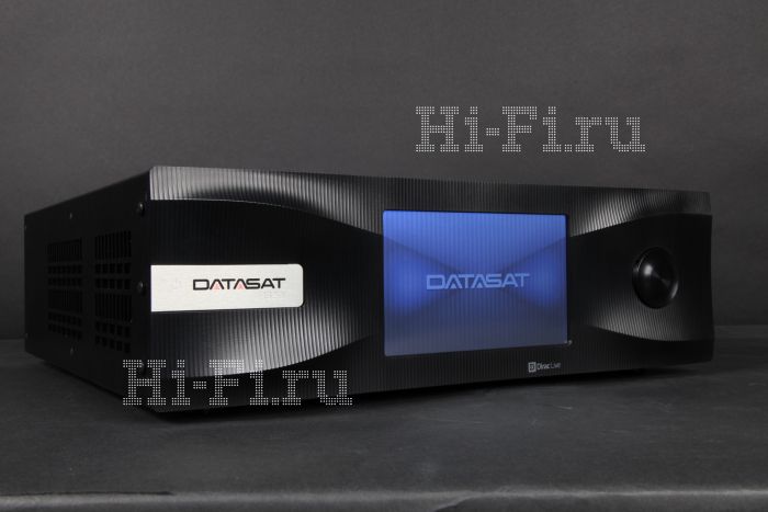

Многоканальный AV-процессор Datasat RS20i

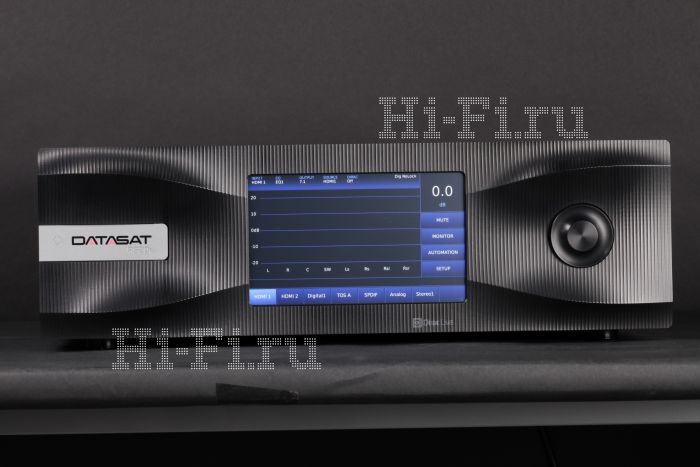

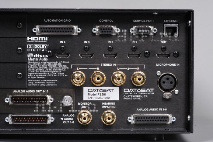

Datasat RS20i как раз представляет собой классический звуковой кинотеатральный процессор. Строго говоря, четыре входа HDMI и один выход способны воспринимать ко всему прочему и видео, включая трехмерное с дисков 3D Blu-ray, но перечень видеовозможностей устройства ограничивается коммутацией. Ничего другого в данном случае и не требуется — для более сложных задач в системе есть видеопроцессор. Зато во всем том, что касается обработки саундтреков к фильмам, этот аппарат не знает себе равных. Однако здесь стоит обратить внимание на одно важное обстоятельство. Профессиональные корни не то что повлияли, а полностью предопределили идеологию построения процессора и его конструкцию. Причем человеку, не слишком разбирающемуся в профессиональной кинотеатральной технике, многие моменты могут на первый взгляд показаться странными, а отдельные особенности даже просто недопустимыми. К примеру, для настройки сложнейшей многоканальной параметрической системы адаптации к акустическим характеристикам кинозала Dirac Live нужен не только компьютер, но и специальный набор оборудования и внешнего программного обеспечения, причем в комплект поставки модели этот кит не входит, а предлагается поставщиком отдельно. Если подумать, ход вполне логичный, поскольку потребность в указанном наборе возникает обычно лишь при первоначальной инсталляции, а стоимость его весьма внушительна (около 87 тысяч рублей). Кроме того, в большинстве случаев для настройки системы все равно придется вызывать специалиста, и куда естественнее ожидать, что как раз у него этот комплект есть. Или другой пример: все балансные интерфейсы (как цифровые, так и аналоговые) конструктивно реализованы в Datasat RS20i на профессиональных многоштырьковых коннекторах DB25 — при виде такого кощунства апологетов двухканальной техники High End может хватить удар. Казалось бы, неужели производителю сложно было установить качественные разъемы XLR (непременно с позолоченными контактами и знаменитой марки)? Однако представьте, какого размера пришлось бы сделать корпус аппарата, чтобы разместить на его задней стенке шестнадцать цифровых балансных входов, шестнадцать аналогичных выходов и по восемь аналоговых балансных входов и выходов. Возникает вопрос: для чего использовать все это коммутационное богатство? И здесь мы подходим к самому главному. Datasat RS20i не стоит воспринимать как законченное произведение. Это скорее универсальный инструмент для создания шедевров, и, как всякий качественный профессиональный инструмент, он предоставляет мастеру, который с ним работает, максимальную свободу действий. В умелых руках процессор позволяет буквально творить чудеса. Каждый из шестнадцати цифровых каналов способен обрабатывать потоки с параметрами вплоть до 24 бит / 192 кГц. В распоряжении специалиста тридцать четыре канала эквализации, причем отдельно для каждого канала системы, и двадцать виртуальных полностью настраиваемых входов, на любой из которых может быть назначена разная конфигурация акустических систем, настройки эквалайзера и прочих параметров. При необходимости на базе процессора можно организовать полосное усиление для акустических систем — каждый канал поддерживает режимы работы high-, low- или band-pass с выбором частоты среза в диапазоне от 20 до 20 000 Гц и крутизной спада в 6, 12, 18 или 24 дБ на октаву для подключения в режиме электронного кроссовера. Обширны и возможности управления компонентом. Datasat RS20i полностью совместим с системами управления «умным домом» Creston, оснащен портами RS-232 и Ethernet RJ-45 и имеет в арсенале шестнадцать двунаправленных разъемов GPIO для подключения триггеров или других портов управления. Управлять им можно и со смартфона или планшетного компьютера — достаточно инсталлировать на мобильное устройство приложение iRule (для iOS и Android). Но и это еще не все. Процессор имеет три слота для установки модулей расширения, а значит, инвестиции в него будут надежно защищены — он готов к апгрейду не только программного обеспечения, но и аппаратной платформы.

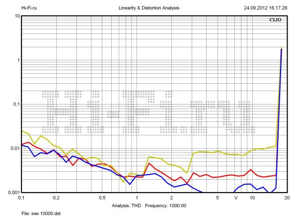

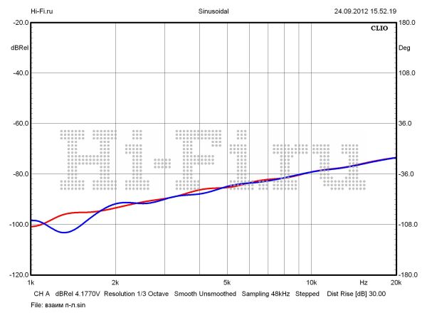

Ширина полосы пропускания сигнала процессора Datasat RS20i по аналоговому входу составляет 44 кГц (рис.1, красная граф). По цифровым каналам этот параметр определяется частотой дискретизации подводимого сигнала (96 кГц, зеленый граф). Во всех случаях неравномерность в области звуковых частот не превышает 0,17 дБ. Несмотря на широкие коммутационно-регулировочные возможности устройства и независимое управление шестнадцатью каналами, инженерам удалось добиться превосходной отстройки каждого из них. Разбаланс не превышает 0,02 дБ. Проникновение сигнала — не более 78 дБ на 10 кГц в аналоговом режиме работы (рис. 2). Решение оснастить процессор балансными выходами абсолютно оправданно — это позволит сделать достаточно большие прогоны сигнального кабеля (например, непосредственно к активным акустическим системам) без снижения качества сигнала. Максимальное значение уровня сигнала, отдаваемое в линию, может достигать 17 В. Вносимые нелинейные искажения при любом размахе амплитуды и частоте — не выше 0,01% (рис. 3, для частот 1 кГц, 80 Гц и 10 кГц).

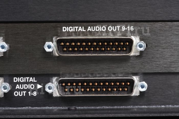

Тип – AV-процессор | Название – Datasat RS20i | Декодирование – Dolby Digital, DTS, DTS ES, DTS Neo:6, DTS-HD Master Audio, LPCM 7.1 | Частотная характеристика, Гц – нет данных | Система калибровки – внешняя Dirac Live | Коммутация HDMI v.1.4a, входов / выходов – 4 / 1 | Видеовходы – нет | Видеовыходы – нет | Аудиовходы – AES/EBU (16), цифровые оптические (2), цифровой коаксиальный, XLR (8), RCA (2) | Аудиовыходы – AES/EBU (16), XLR (8), RCA (2) | Габариты, см – 44,2 x 14,22 x 44,78 | Масса, кг – 12,02
