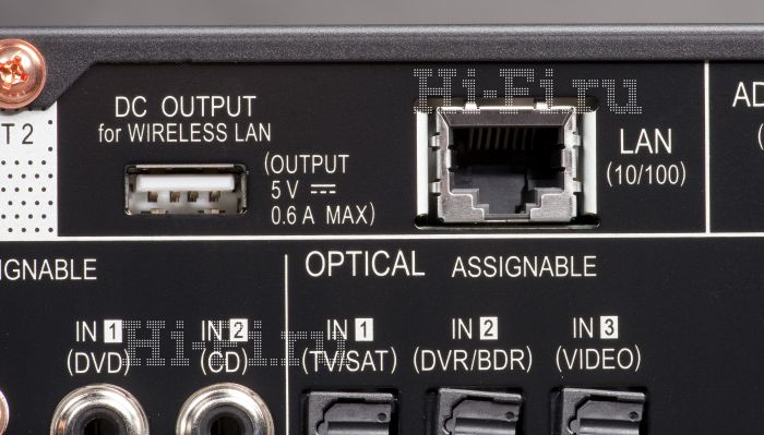

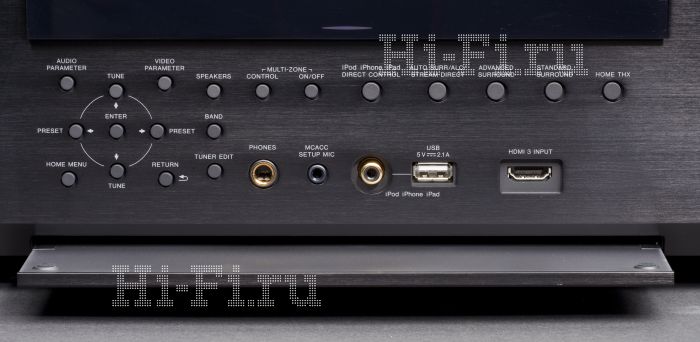

Дизайн обеих моделей совпадает до мелочей. Внешность нового поколения AV-ресиверов Pioneer серии LX освежили несколькими деталями, сохранив в целом стилистику компонентов фирмы. Так, темная пластиковая накладка на информационном дисплее и дверца, маскирующая разъемы оперативного доступа и второстепенные органы управления, сделаны теперь не заподлицо с фасадом, а будто наложены на него сверху. Поэтому упомянутые разъемы и клавиши располагаются не в нише, а на уровне лицевой панели. Рукоятки регулятора громкости и селектора входов стали еще крупнее, сохранив при этом приятную тяжесть и холод металла при касании. Дверца скрывает порт HDMI для подключения видеокамеры или игровой приставки, разъем USB для коммутации с внешним накопителем или портативным музыкальным проигрывателем, вход для измерительного микрофона системы автоматической калибровки Advanced MCACC и выход на наушники. Гнездо Ethernet на задней стенке корпуса позволяет интегрировать аппарат в домашнюю компьютерную сеть, а кроме того, в комплект поставки входит внешний адаптер Wi-Fi, благодаря которому эта задача решается и без помощи проводов. Подключив тем или иным способом Pioneer SC-LX75 к компьютерной сети, его владелец сможет не только воспроизводить мультимедийные файлы с сетевых серверов DLNA и слушать интернет-радио, но и расширить возможности управления ресивером. Если установить на смартфон или планшетный компьютер бесплатную утилиту iControlAV2 (доступную как для iOS, так и для Android), то в результате получится еще один пульт ДУ с более широкой функциональностью. Ресиверы Pioneer нового поколения поддерживают протокол Apple AirPlay, позволяющий транслировать музыку прямо с iPod, iPhone или iPad без проводов.

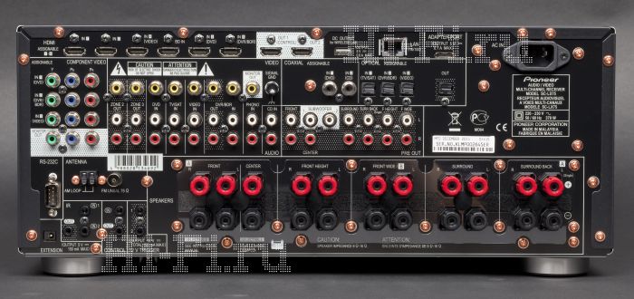

Однако главная изюминка аппарата скрыта в металлическом прямоугольном кожухе с вентилятором на боковой панели, установленном у задней стенки корпуса. В новом поколении ресиверов серии LX вместо лицензионных усилительных модулей ICEpower, работающих в предыдущих моделях Pioneer, применяются блоки собственной разработки, названные Class D3. В основе обоих решений лежит принцип широтно-импульсной модуляции, заложенный в усилителях класса D. При этом ICEpower и Class D3 демонстрируют разный характер звучания. Хирургическая точность и некоторая стерильность подачи модулей ICEpower контрастируют с теплотой и живостью новых усилителей. В то же время Class D3 звучат мягче, что в определенных случаях может расцениваться как сглаживание всплесков и потеря разрешения. Критерием оценки качества в данном случае выступят ваши вкусовые пристрастия. Вместе с тем в новых ресиверах сохранены все преимущества усилителей класса D, прежде всего очень высокий КПД, позволяющий обойтись без громоздких систем охлаждения и снизить потребляемую мощность. Мы использовали Pioneer SC-LX75 в сравнительном тесте сабвуферов, опубликованном в этом номере, и после восьми часов практически непрерывной работы на весьма высоких уровнях громкости его корпус стал лишь чуть теплым.
