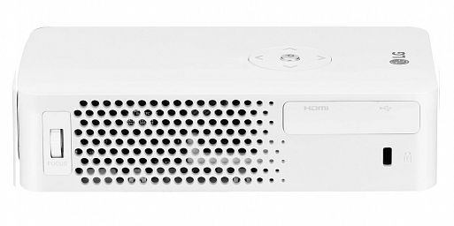

О светодиодных проекторах мы пишем регулярно и пересмотрели уже массу разных аппаратов. Среди них встречались и относительно большие для использования в домашних кинозалах, и компактные для организации импровизированных кинопросмотров с друзьями на даче. Были среди них и модели с батарейным питанием. Однако для возможного перемещения им всем так или иначе требовалась некая тара – сумка или небольшой рюкзак, потому что для кармана они были слишком велики. И даже те, что позиционировались как карманные, помещались далеко не в любой карман, а если уж и помещались, то изрядно его оттягивали – носить такие с собой вряд ли кому-то захотелось бы.
LG MiniBeam PH30JG

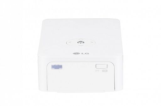

LG MiniBeam PH30JG хочется носить и возить с собой в поездки! Фотографии не дают полного представления о нем. На них он выглядит увесистым белым кирпичиком с глазком объектива, а на деле он как смартфон с 6-дюймовым экраном, только толще. Его можно даже во внутренний карман пиджака положить. Да, носить его таким образом каждый день не будешь, но не взять такой в отпуск – грех!
Как и всякий мобильный гаджет, LG MiniBeam PH30JG можно и нужно использовать без всяких проводов – в этом его преимущество. Если не хватает мощности встроенного динамика, можно подключить по Bluetooth беспроводную колонку или наушники, если не хочется случайно кого-нибудь разбудить. В качестве источника сигнала, плеера или игровой приставки – это кому как нравится, использовать смартфон, подключив его через технологию Screen Share – аналог функции Screen Mirroring, которая сегодня есть во всех телевизорах Smart TV.

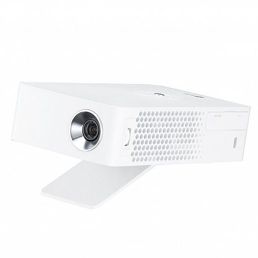

Вся прелесть в том, что LG PH30JG – это не проектор в привычном понимании, а мобильный гаджет. Его не нужно специально устанавливать, подключать десятком специфических проводов, собирая кинотеатральную систему, искать ему подходящую белую поверхность типа переносного экрана или простыни… Все это ему не нужно! Да, все перечисленное можно сделать, для чего у него есть все необходимое. Скажем, его можно установить, навинтив на штатив вместо фотоаппарата – на нижней стороне есть соответствующая резьба. Можно подключить любой источник видео кабелем HDMI, а мобильные гаджеты - проводом с USB-C. Можно даже подключить внешнюю акустику с усилителем через аналоговый выход для наушников, но зачем? Все эти возможности предусмотрены, скажем так, на крайний случай. Как и всякий мобильный гаджет, LG MiniBeam PH30JG можно и нужно использовать без всяких проводов – в этом его преимущество. Если не хватает мощности встроенного динамика, можно подключить по Bluetooth беспроводную колонку или наушники, если не хочется случайно кого-нибудь разбудить. В качестве источника сигнала, плеера или игровой приставки – это кому как нравится, использовать смартфон, подключив его через технологию Screen Share [ http://www.lg.com/ru/support/smart-share ] – аналог функции Screen Mirroring, которая сегодня есть во всех телевизорах Smart TV. Если же телефон ее не поддерживает, или вам просто не хочется хранить на нем множество фильмов, проще закачать их на USB-флэшку, благо стоят они сейчас копейки, и смотреть фильмы прямо с нее – проектор наделен шикарным собственным медиаплеером, по возможностям не уступающим тем, что есть в телевизорах LG. Это значит, что он проигрывает буквально все видео и аудиоформаты, позволяет переключать дорожки, главы, субтитры и прочее, а также обладает продвинутым поиском на тот случай, если на флэшке записано много всякого контента. Более того, ОС проектора позволяет отображать даже файлы Microsoft Office, а именно тексты Word, таблицы Excel и презентации PowerPoint, если срочно понадобиться просмотреть их в отпуске.
LG MiniBeam PH30JG
А экран… Найти в отеле большую свободную от всего белую стену не так-то и просто. Морочиться с развешиванием простыней уж точно никто не будет, но это все и не нужно! Ведь есть же потолок! Ставим проектор вертикально на тумбочку или стул рядом с кроватью, регулируем положение картинки наклоном, для чего на нижней части аппарата есть специальная планка-подставка, а трапецеидальные искажение проектор сам исправит. Если из-за не очень ровной установки не исправит сам, можно все отрегулировать в меню. Все! Можно наслаждаться просмотром на действительно большом экране – при расстоянии 2,3 м от объектива до поверхности получится диагональ изображения аж 77 дюймов! И даже не обязательно, чтобы розетка рядом была – емкости аккумулятора хватает примерно на 4 часа использования, то есть посмотреть можно не просто любой фильм, а несколько эпизодов любимого сериала подряд. Мне кажется, что это не только лучший сценарий использования для данного устройства, но и вообще лучший способ просмотра кино на отдыхе.
Источником света служит триада светодиодов, причем синий и красный в ней – что называется чистые, то есть генерируют свет, достаточный для расширенного цветового охвата, отчего краски в этих областях выглядят очень насыщенными, лучше чем у большинства телевизоров. Это приятно – изображение выглядит богато. Эффекта радуги, как у проекторов прошлых поколений нет вообще – даже если специально ее искать на тестовых таблицах.
Несколько слов о технике. Как и все LED-проекторы, LG MiniBeam PH30JG построен с использованием DLP-технологии. Разрешение матрицы у него – 1280 х 720 пикселей. По нынешним меркам это вроде бы немного, однако для просмотра на потолке этого, поверьте, более чем достаточно. Источником света служит триада светодиодов, причем синий и красный в ней – что называется чистые, то есть генерируют свет, достаточный для расширенного цветового охвата, отчего краски в этих областях выглядят очень насыщенными, лучше чем у большинства телевизоров. Это приятно – изображение выглядит богато. Эффекта радуги, как у проекторов прошлых поколений нет вообще – даже если специально ее искать на тестовых таблицах. Максимальный световой поток – 250 лм, что вроде бы тоже совсем немного, однако в темноте для построения 60-80 дюймового изображения вполне достаточно. Яркость регулируется выбором режима работы светодиодов из трех вариантов экономии энергии. Режим минимальной экономии соответственно дает максимальную яркость картинки, но при этом и включает на максимум работу системы охлаждения, которая в этом случае изрядно шумит – кино смотреть комфортно только при использовании внешней акустики. В двух других режимах уровень шума не просто значительно меньше, а, можно сказать, ничтожен, и, что интересно, его громкость практически не меняется при выборе между режимами средней и максимальной экономии энергии, так что рекомендую выбирать средний.
LG MiniBeam PH30JG
На столь прекрасном фоне несколько странно смотрится пульт ДУ. Его будто взяли от какого-то другого аппарата. По сравнению с самим проектором он огромен: по объему он всего лишь в 4 раза меньше, а по длине вообще один в один. В этом тоже есть плюс – в руке лежит отлично. Но кнопки на нем расположены не очень логично. Под пальцы попадает, прежде всего, центральное перекрестье, нужное только для настройки, а воспроизведением управляют мелкие кнопки вверху, находить которые непросто, потому что еще и подсветки у них нет. Впрочем, выучив их расположение, дальше пользоваться становится уже довольно комфортно, благо интерфейс меню просто идеален. Кроме того, при использовании смартфона в качестве плеера пульт по большому счету вообще не нужен. Короче говоря, на фоне достоинств аппарата этими придирками можно вообще пренебречь.

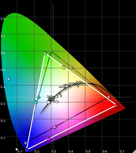

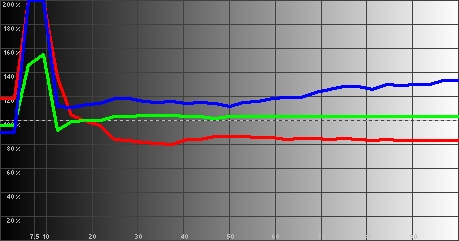

Так как проектор LG MiniBeam PH30JG вряд ли будут использовать для создания изображений больше 100 дюймов по диагонали, все измерения мы проводили, растянув картинку до 65 дюймов, как некоего размера, который у большинства ассоциируется с большим, и который наверняка станет типичным при использовании такого рода устройств по прямому назначению. Яркость при таких условиях в режиме минимальной экономии энергии составила 59,2 кд/м2, что всего в 1,5-2 раза ниже, чем у множества проекторов среднего класса при проецировании изображения на экран диагональю 106 дюймов. В режиме средней экономии – 47,8 км/м2, а максимальной – 28 кд/м2. Уровень черного при всех режимах и отключении динамической регулировки контрастности в меню не поднимался выше 0,002-0,003 кд/м2, то есть динамическая регулировка яркости свечения диодов по факту работает в этом проекторе постоянно. Зато и контрастность воспринимается как очень высокая – эффекта запаздывания и грубого изменения потока от динамической диафрагмы нет вовсе. Цветовой охват (рис.1), показывающий реальное богатство красок изображения, на удивление широк. Он заметно больше рекомендованного стандартом ВТ.709. Правда и баланс цветов (рис.3) тоже далек от рекомендаций этого стандарта, отчего цветовая температура колеблется в зависимости от яркости в пределах от 5400К до 9000К, составляя в самом важном для восприятия диапазоне 7700К. Что, в общем, не сильно портит хорошего впечатления от богатой на цвета и контрастной картинки.
