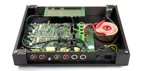

Первый уровень усиления (работа ведется в классе А) в Rega AURA REFERENCE выполнен по топологии Linear Systems на базе малошумящих, специальном подобранных парами, транзисторов FET (Field Effect Transistor). Это блок работает пассивно на высокочастотный спектр RIAA-кривой. Второй уровень, опять же - класс А, занимается активным усилением НЧ-области эквайлизации RIAA. Третий уровень инвертирует сигнал для обеспечения балансного выхода. Блоки питания у каждой из частей - независимые, в них использованы сверхкачественные полипропиленовые конденсаторы, мощность БП на 60% превосходит необходимую. Коэффициент усиления у Rega AURA REFERENCE находится в пределах 69,5 - 63,5 дБ, емкость вариируется в 1000 pF, 2000 pF, 3200 pF, 4300 pF и 5700 pF, нагрузка - 50 Ω, 100 Ω, 150 Ω, 300 Ω, 400 Ω. АЧХ заявлена в 13,5 - 100 000 Гц, искажения не превышают 0,03%. Высший класс!
