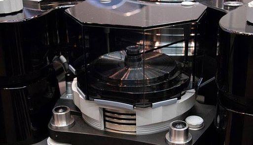

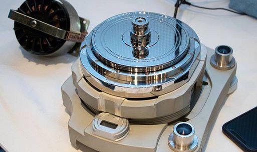

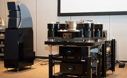

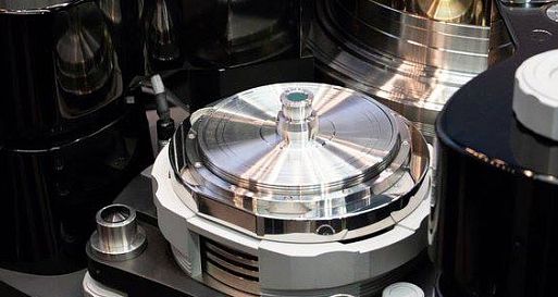

Итак, TechDas Air Force Zero весит 350 кг (размеры аппарата - 901 × 335 × 677 мм, общие габариты напоминают EMT 927), из которых 120 кг приходится на опорный диск. Платтер составной - сначала идет комбинация из четырех слоев: 40 см / 34 кг из стали SUS 316L, еще 31 см / 20 кг из стали SUS 316L, 31 см / 20 кг из литого сплава и еще 31 см / 20 кг из литого сплава. Затем располагается "блин" из вольфрама (31 см) с массой 26 кг. Так что, в отличии от первоначальных заявлений, в опорном диске титан не применяется. Каждый из дисков не "свичен" или спаян друг с другом - а "слеплен" при помощи вакуума, что позволяет избежать напряжения метала.
В TechDas Air Force Zero использован традиционный для фирмы воздушный подшипник и помпа - но, так как вместе с опорным диском Нишикава решил "приподнять" еще и опорную базу, вес левитирующих частей проигрывателя достиг 250 кг.
В аппарате применен пассиковый привод с сильно модифицированным немецким трехфазным двенадцатиполюсным мотором от Papst (давно снятым с производства). Каждая фаза мотора питается от своего 150-ти ваттного усилителя. Корпус аппарата выполнен из супер-дюралюминия, база - из титана и стали. Тонармы устанавливаются на титановые модули. Допуск воздушного подшипника - 8-10 микрон.
