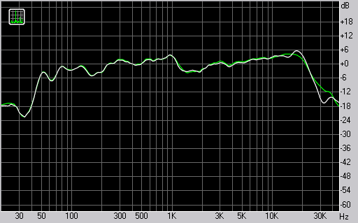

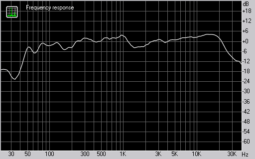

Перейдем к измеренным графикам АЧХ тестируемых колонок, полученных пропусканием через тестируемую систему логарифмически плавающего синуса (swept sine).
В диапазоне частот 48 Гц - 25 кГц неравномерность монитора составляет +5 дБ. Как видно из измерений, нижняя граница рабочего диапазона составляет 50 Гц.
Судя по нашим измерениям, графики АЧХ разных мониторов между собой не отличаются.
