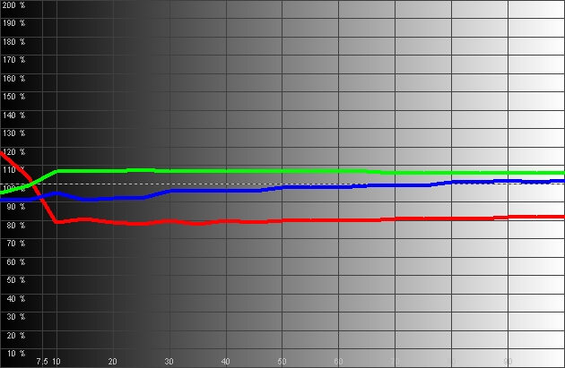

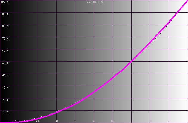

При выборе стандартного диапазона для входного сигнала эта модель отображает все градации без какого-либо изменения заводских настроек, причем идеально, что видно на графике яркостного отклика (рис. 2) Уровень черного в любом режиме не превышал погрешность измерения наших приборов, то есть был меньше 0,001 кд/м2. Яркость же белого менялась в зависимости от режима работы. На 106-дюймовом экране в динамичном режиме она достигала 652 кд/м2, а в режиме «кинотеатр» 382 кд/м2. То есть контрастность по методу on/off была около 400 000:1. Цветовой охват (рис. 1) может превышать границы пространства sRGB. При этом баланс цветов (рис. 3) всегда остается предельно ровным, а соотношение уровней зависит только от выбора температуры в меню. В случае установки ее на 5500 К реальное значение составляет около 6580 К.
