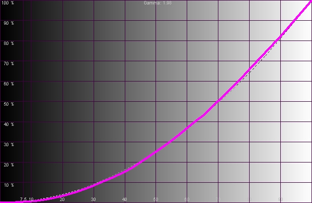

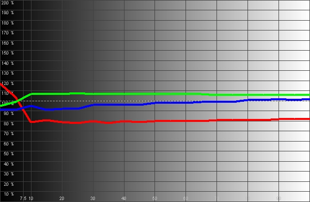

Даже если выбрать обычный диапазон для входного сигнала, все градации яркости JVC DLA-X95R показывает без каких-либо изменений заводских настроек, причем максимально корректно, что видно на графике яркостного отклика (рис. 2). Уровень черного в любом режиме не превышал погрешности измерения наших приборов, то есть был меньше 0,001 кд/м2. Яркость же белого менялась в зависимости от режима — в динамическом на 106-дюймовом экране она достигала 697 кд/м2, в кинотеатральном — 391 кд/м2. То есть контрастность по методу on/off была не ниже 400 000:1. Цветовой охват (рис. 1) может превышать границы пространства sRGB. При этом баланс цветов (рис. 3) всегда остается предельно ровным, а его неуравновешенность зависит только от выбора цветовой температуры в меню. При заданных 5500 К в реальности она составила около 6500 К.
