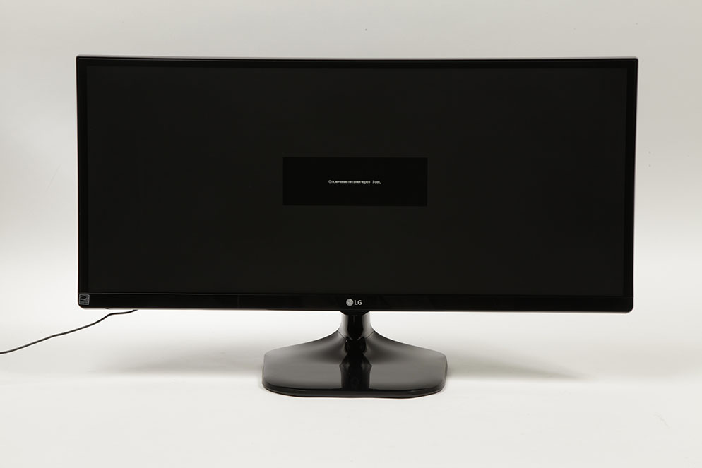

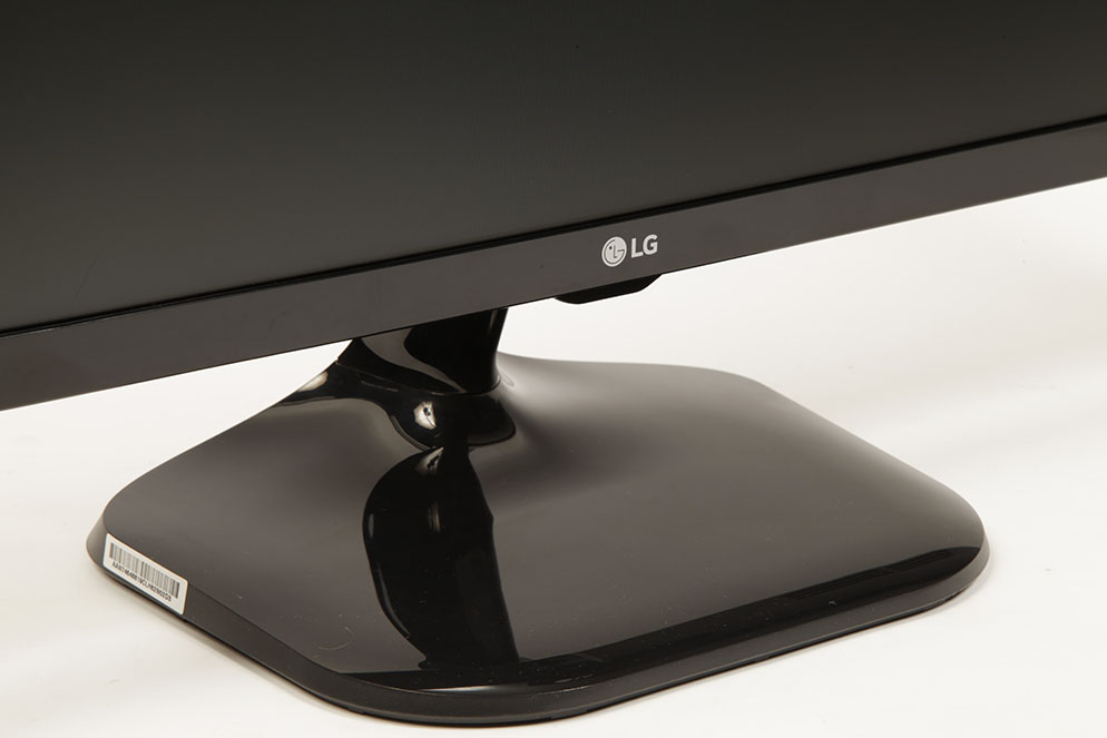

Панель LG 29UM58 выполнена из глянцевого чёрного пластика, как и комплектные стойка и основание подставки. Сборка конструкции максимально простая, стойка крепится к панели с помощью пары винтов, комплект поставки включает заглушку из аналогичного пластика, для укладки кабелей предусмотрено соответствующее решение. При желании панель возможно установить на крепление VESA типа 75 х 75.

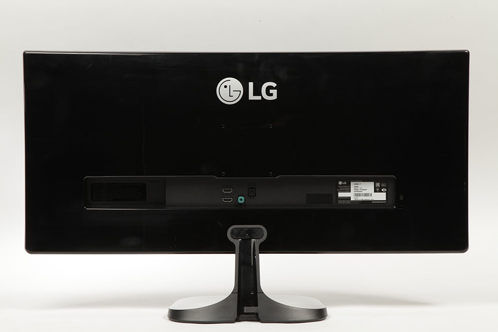

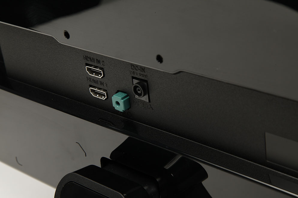

На заднюю панель выведены разъём под питание, парочка HDMI 1.4 и порт под гарнитуру. Как можно догадаться, звук на последнюю переходит через HDMI. На нижнюю грань выведен привычный для LG джойстик с кликом, а по бокам можно заметить отверстия под встроенные динамики. Правда, в данной версии монитора они отсутствуют, но в более старших версиях есть. Другой вопрос, нужны ли они вам, если вы серьезно относитесь к качеству звучания игр и других мультимедийных приложений?

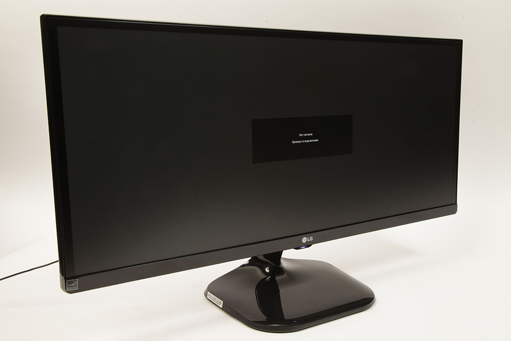

И ещё раз о подставке – конструкция порадовала своей надёжностью и устойчивостью. Регулировки по высоте нет, но можно изменять угол наклона панели.

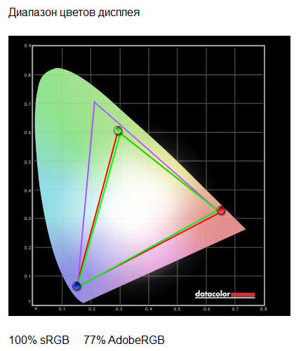

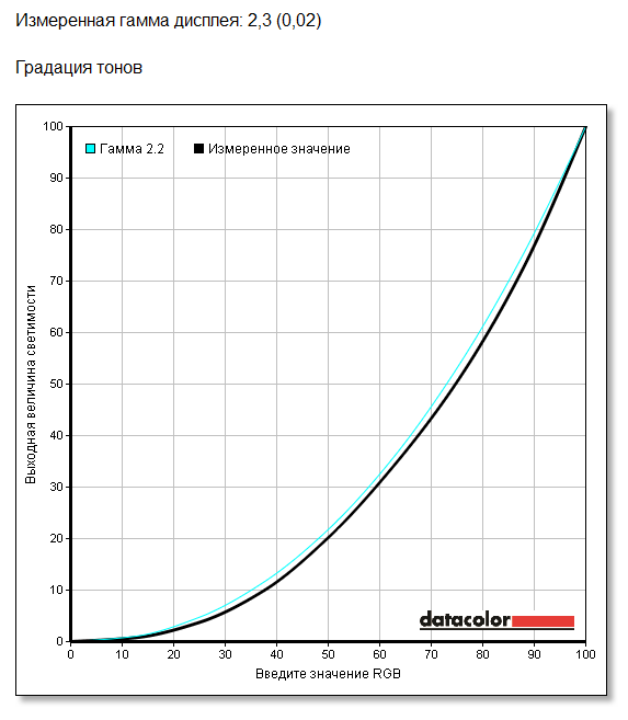

Первое, что хочется отметить, так это охват sRGB, он полностью соответствует заявленным данным, более того, вместо 99% измерения показали 100%, а в случае с AdobeRGB – 77%. Кривая гаммы незначительно отличается от эталонного параметра 2,2 и равна 2,3. Приятным сюрпризом стала качественная калибровка, на GeForce GTX 770 мы получили эталонный параметр 6500К, максимальная яркость панели оказалась выше заявленной и составила 270 кд/м2 вместо паспортных 250 кд/м2.

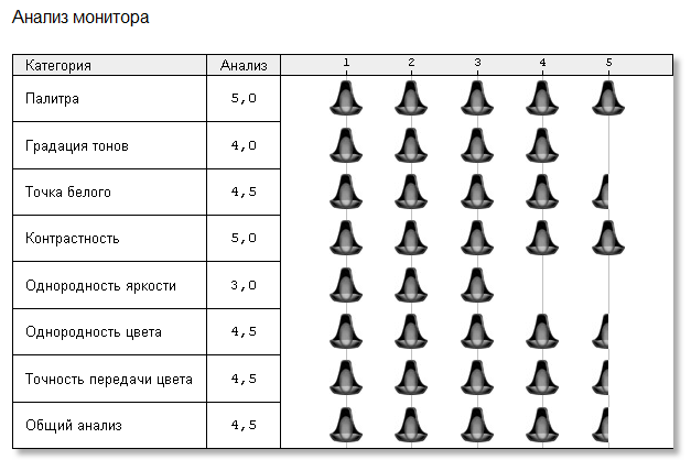

Монитор отображает полноценную палитру цветов, тогда как градация тонов чуть хуже – на четвёрку. Точка белого, контрастность, однородность цвета по всему полю и точность передачи цветов на отлично, среднее значение DeltaE 1,17, тогда как максимальное отклонение составило 4,07. Хороший результат.

Единственный параметр, где результаты немного подкачали, так это однородность яркости по всему полю. Отклонение достигало отметки 13% в зависимости от яркости. Но сильно журить за это не стоит, для домашнего применения это не самый критичный параметр.
